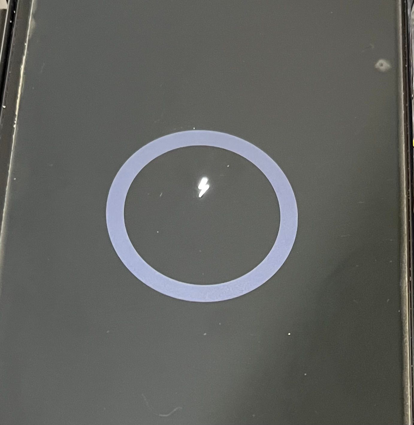

Hallo, ich versuche schon seit Tagen mein Galaxy A52 LTE aufzuladen. Mehr als dieses Symbol was nach kurzer Zeit erlischt bekomme ich aber nicht. Woran liegt das? Hat das Problem noch jemand? Wie kann ich dieses Problem lösen?
Smartphone lädt nicht sondern zeigt nur dieses Symbol das nach kurzer Zeit erlischt.

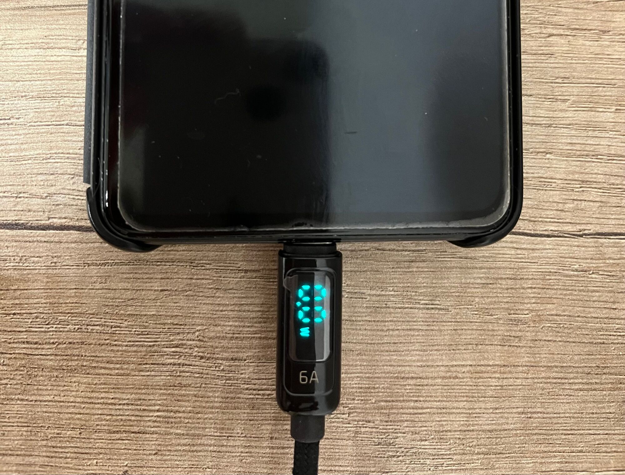

Ja. Verschiedene Stecker mit verschiedenen Netzteilen an unterschiedlichen Steckdosen. Gibt wohl einen Wackelkontakt. Habe mit viel Glück mal 0,5 oder 1 Watt.

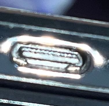

Kontrolier mal dein usb c buchse an deinem Handy vielleicht ist da Staub oder ein Fremdkörper drin das kann such die Ursache sein
Habe bereits mehrfach reingeblasen. Mit Maglite reingeleuchtet, sieht alles sauber und unauffällig aus.
Erlischt das Zeichen gänzlich oder wird der Bildschirm einfach nur dunkel? Weil im ersten Moment klingt das nach Tiefenentladung (verursacht durch "extreme" Kälte oder Termperaturschwankung).
Gut, das erklärt dann immer noch nicht die 0,0W. Außer 6A (ich gehe mal von 6 Ampere aus oder ist das Firmenlogo?) ist ein wenig zu viel des Guten – wobei das ja dann eher vom Netzteil abhängig ist und nicht vom Kabel selber :D.
