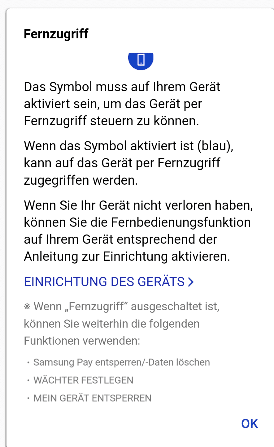

Hi
Unter "find my mobile" kannst du dein Smartphone per Fernwartung über deinen Samsungaccount vonm PC aus entsperren.
Gruß tank776
Danke für die Antwort. Das Problem ist, dass das Handy nicht bei find my mobile registriert ist und ich daher auch keinen Zugriff auf das Handy habe.
Ich versuche seit mittlerweile 36 Stunden das Handy zu entsperren. Vor dem update konnte ich nachdem ich ein paar mal das Muster falsch gezeichnet habe, die Sicherungs PIN eingeben. Das geht nun leider nicht mehr.
hatte das selbe Problem und mit dem Tip von TL: ank776 hab ich es gelöst
versuch es einfach mal
Es geht auch ohne das der service direkt eingerichtet ist,für einige Funktionen reicht der Login mit dem Samsungaccount auf dem Smartphone.
Gruß tank776

  • Entsperrung über "Find My Mobile“
    Dafür muss ein Samsung Konto eingerichtet und der Fernzugriff aktiviert sein. Dann kann man sich bei "Find My Mobile“ mit seinem Samsung Konto einloggen und dank der Funktion „Bildschirm freigeben“ die Displaysperre aufheben.
