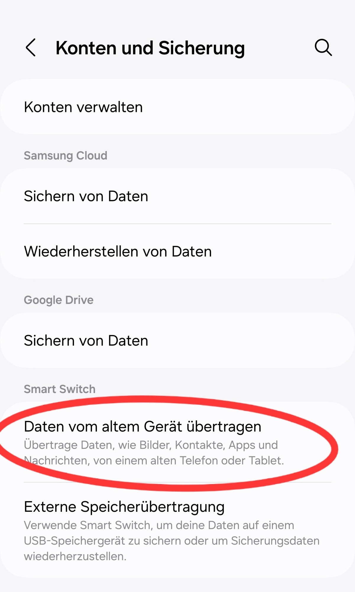

Hi Dennis. Habe ich es richtig verstanden, dass die Daten Deines "Sicheren Ordner" nunmehr auch auf Deinem S10+ vorhanden sind und nicht nur auf der SD Karte?
Die zuvor beschriebenen Tipps zur Sicherung des "Sicheren Ordner" sind alle zutreffend. Nur im Laufe der verschiedenen Android Versionen wurden die Sicherungsoptionen modifiziert, wodurch es zur der von Dir beschriebenen Inkompatibilität kommt.
Zwischenzeitlich ist sogar noch eine weitere Möglichkeit hinzugekommen.
https://eu.community.samsung.com/t5/mobile-apps-services/neue-funktion-gt-gt-temporäre-cloud-sicheru...
Falls die Daten Deines "Sicheren Ordner" auf Deinem S10+ mit Android 12 vorhanden und lesbar sein sollten, konntest Du diese, im Screenshot genannte Option versuchen. Verbinde beide Smartphones per USB Kabel miteinander und versuche es mit dieser Option.
Hallo L: @USflatliner , ich habe nunmehr die Einrichtung meines neuen Handys abgeschlossen. Und von meinem S10+ auf das Fold 5 geht wunderbar. Also alt auf neu klappt wie gewünscht. Hier konnten sichere Ordner, Apps, Konten, Amazonlogin und so, komplett rüber gespielt werden, ohne erneute Abfragen.
Anscheinend ist es ein Fehler eine alte Android Version / ein altes Android Gerät als Backup Variante zu nutzen. Werde jetzt wahrscheinlich auch Cloud zum sichern dazu ziehen ...
Die Frage nun, bei sicheren Ordnern welche auf der MicroSD Karte gesichert wurden: können diese noch irgendwie hergestellt werden?
Gruß Dennis
