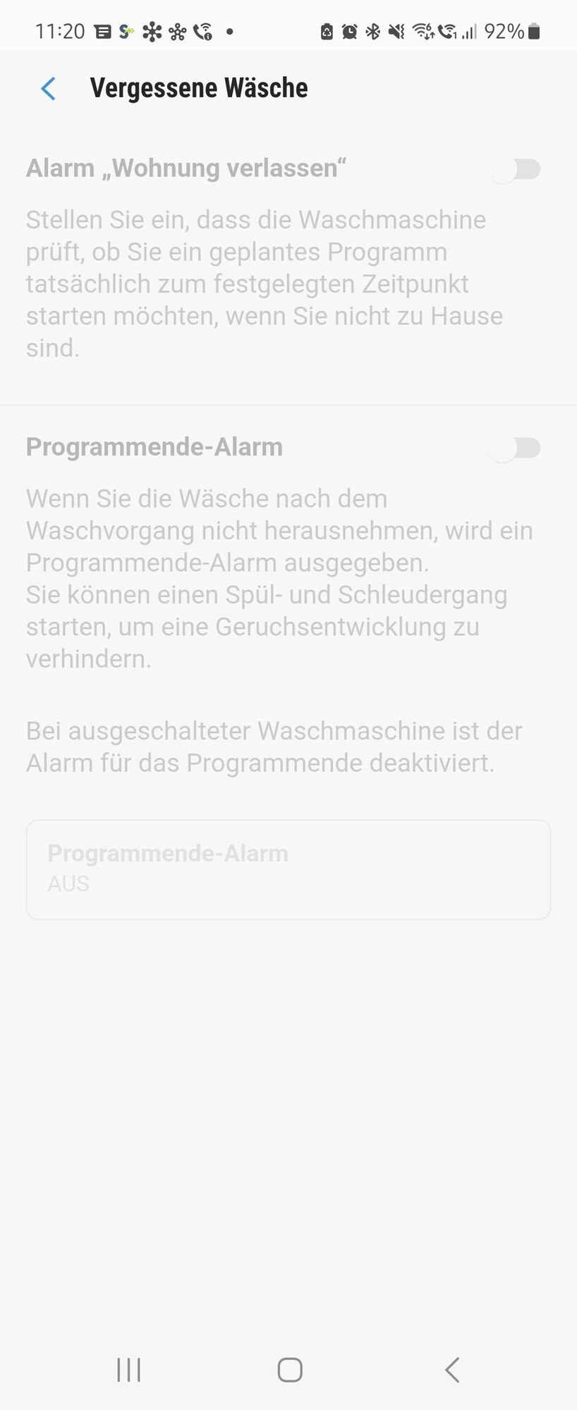

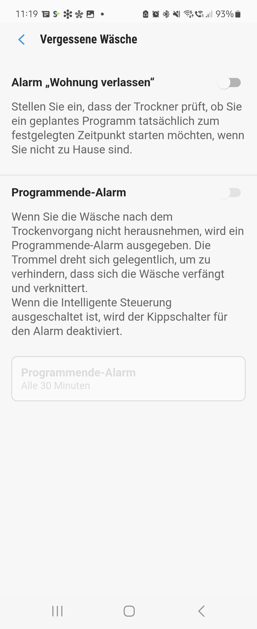

Ich habe gestern meine neue Waschmaschine (WW5100T) und meinen neuen Trocknen (DV7000T) aufgestellt. Sie sind beide mit Smartthings verbunden, das übertragen der Programme und eine Benachrichtigung bei Ende des Programms funktionieren einwandfrei. Allerdings kann ich beim Trockner "Programmende- Alarm" nicht aktivieren bei der Waschmaschine kann ich zusätzlich "Alarm Wohnung verlassen" nicht aktivieren.
Woran könnte das liegen?
Hallo L: @Markaefer,
ist denn intelligente Steuerung eingeschaltet? Auf dem oberen Screenshot wird erwähnt, dass die Funktion "Programmende-Alarm" nicht anwählbar ist, wenn die intelligente Steuerung nicht aktiviert ist.
Liebe Grüße
