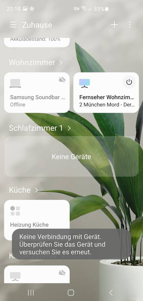

also ich habe eine Fritz Box 7490, den Samsung Smart Hub V3 und ein Essentials Smart Home Heizkörperthermostat Premium
den Smarthub habe ich erfolgreich in Smart Things eingebunden
Bild siehe hier:
gehe ich aber nun zu Heizung Küche
kommt ist nicht verbunden.
was läuft da falsch den eigentlich sollte es doch so einfach sein
wie füge ich genau dieses Thermostat zu Smart Things hinzu
was muss an Gerät ausgewält werden.
Gruß Jo

Du wirst für das Thermostat ein extra Gateway benötigen. Thats ist...
Hi
Habe mir auch schon den Hub von Essentiels bestellt
nur was ist mit ZigBee das Thermostat ist damit kompatibel und der Samsung Smart Hub und Smart Things auch.
Ich habe das Gefühl die ganze Sache steckt noch in den Kinderschuhen ausser man greift auf die Insellösung der einzelnen Hersteller zurück.
