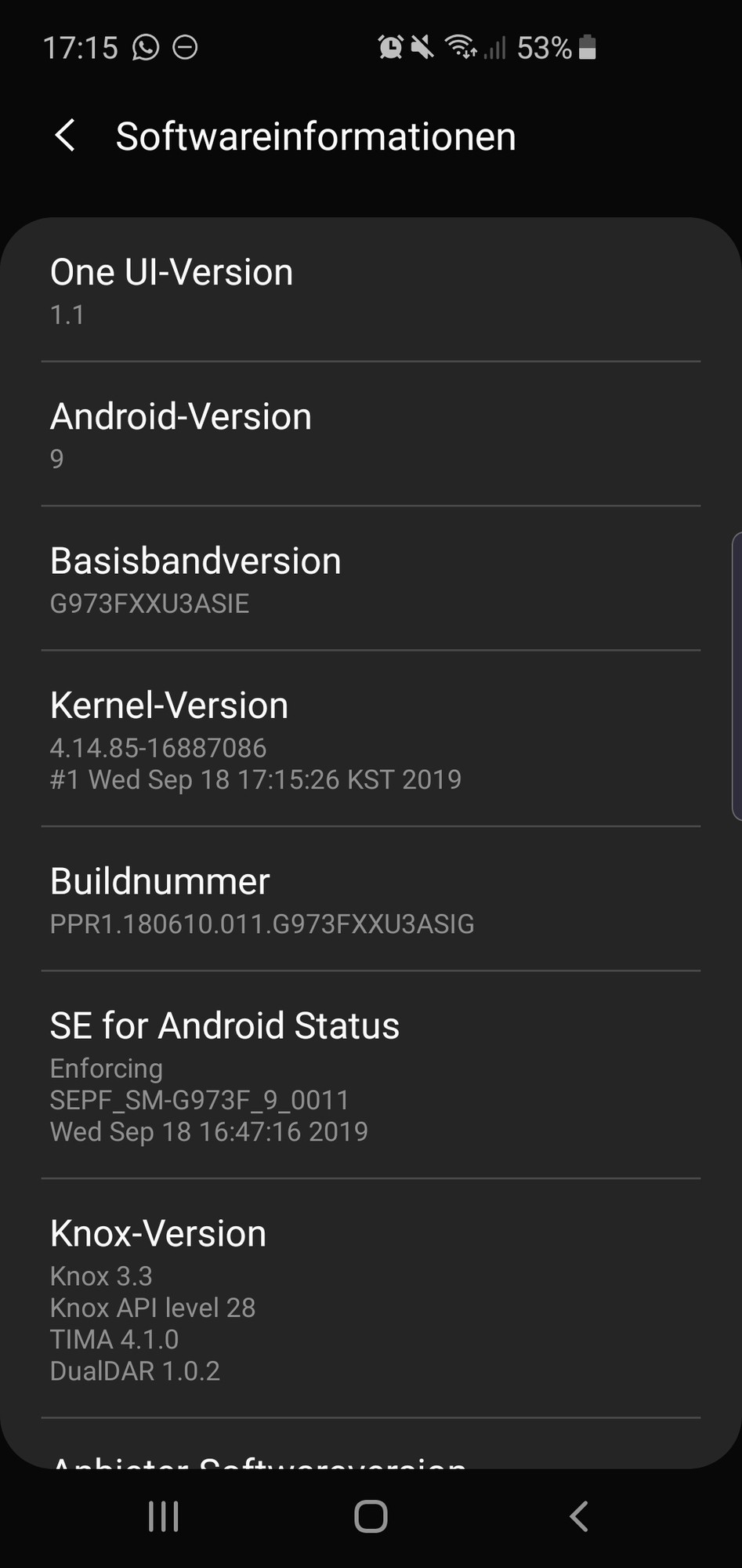

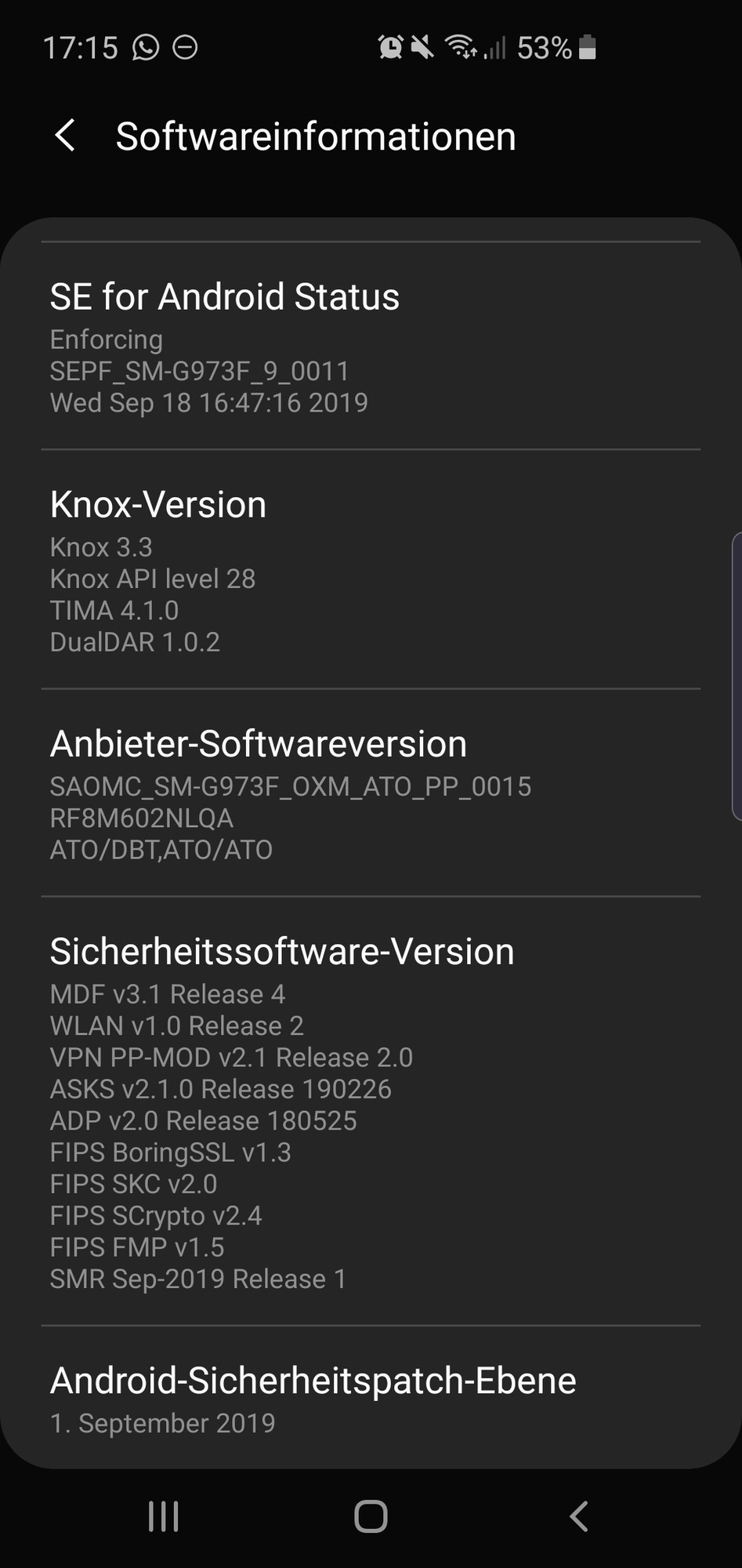

Gehe mal in die Einstellungen und schaue bei Telefoninfo unter Softwareinformationen bei Software-Version des Diensteanbieter. Davon bitte einen Screenshot.
Hey, danke für die Antwort. Anbei die Screenshots *:smiling-face:
Dein Gerät ist für den Österreichischen Markt bestimmt. Du hast 100% eine Firmware drauf die es nie so in der deutschen Version gab, deshalb kommt kein Update.

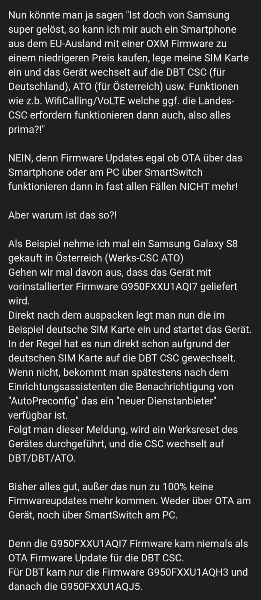

Das hilft ja nicht weiter. Wenn sie eine Firmware drauf hat die so für DBT nie kam, dann kommt nix, weder per OTA noch Smart Switch.
Ok, das is mir selber neu wenn ich eine österreichische Software habe ich kein update bekomme wenn ich in D bin. Auch online nicht. komisch :think:
L: @Jenny170385
Du könntest es noch mit einem Werksreset versuchen, dabei muss die Sim Karte unbedingt im Gerät sein.
Wenn dann DBT/DBT/ATO/ATO da steht, dann bekommst du Updates.

Wobei das ja immer noch nicht die Frage beantwortet, warum sie überhaupt eine ATO hat.
