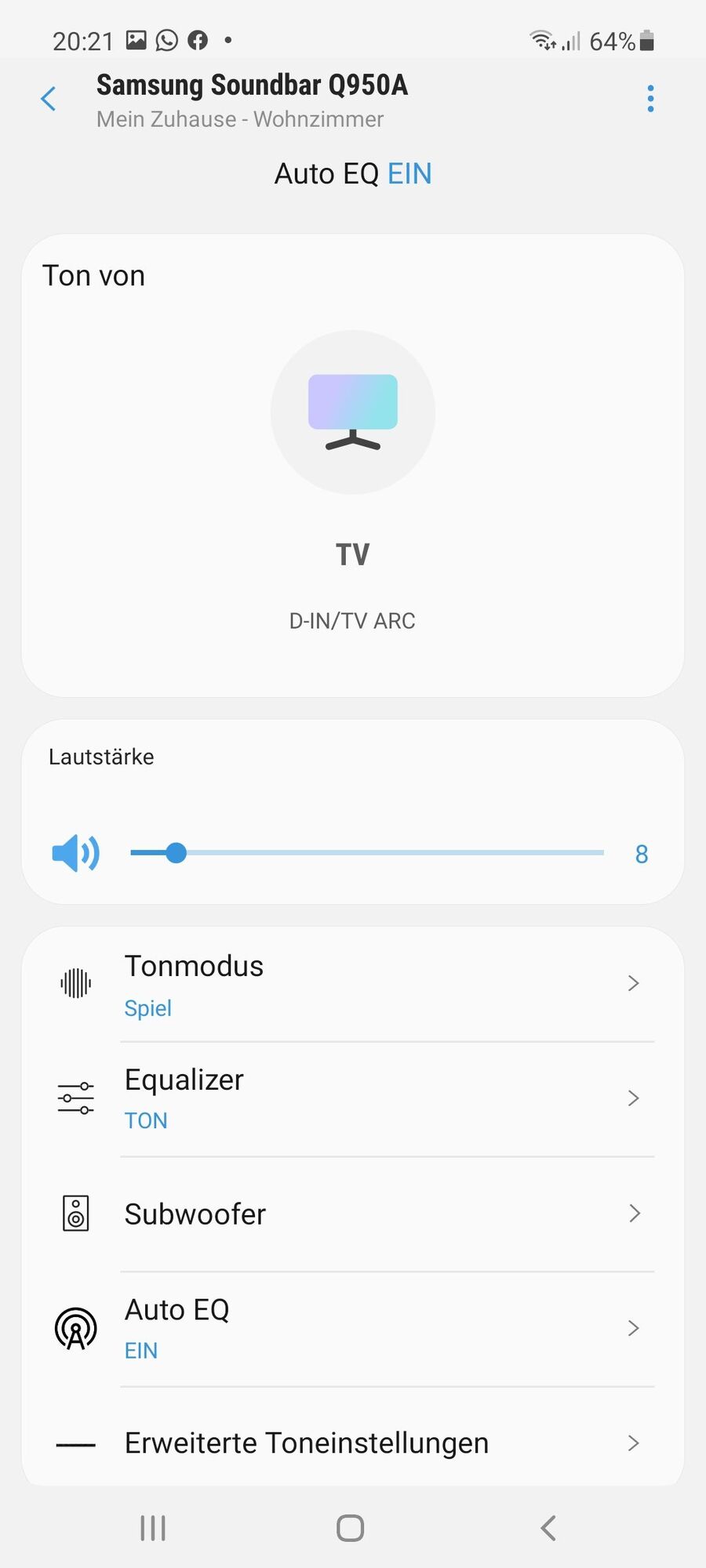

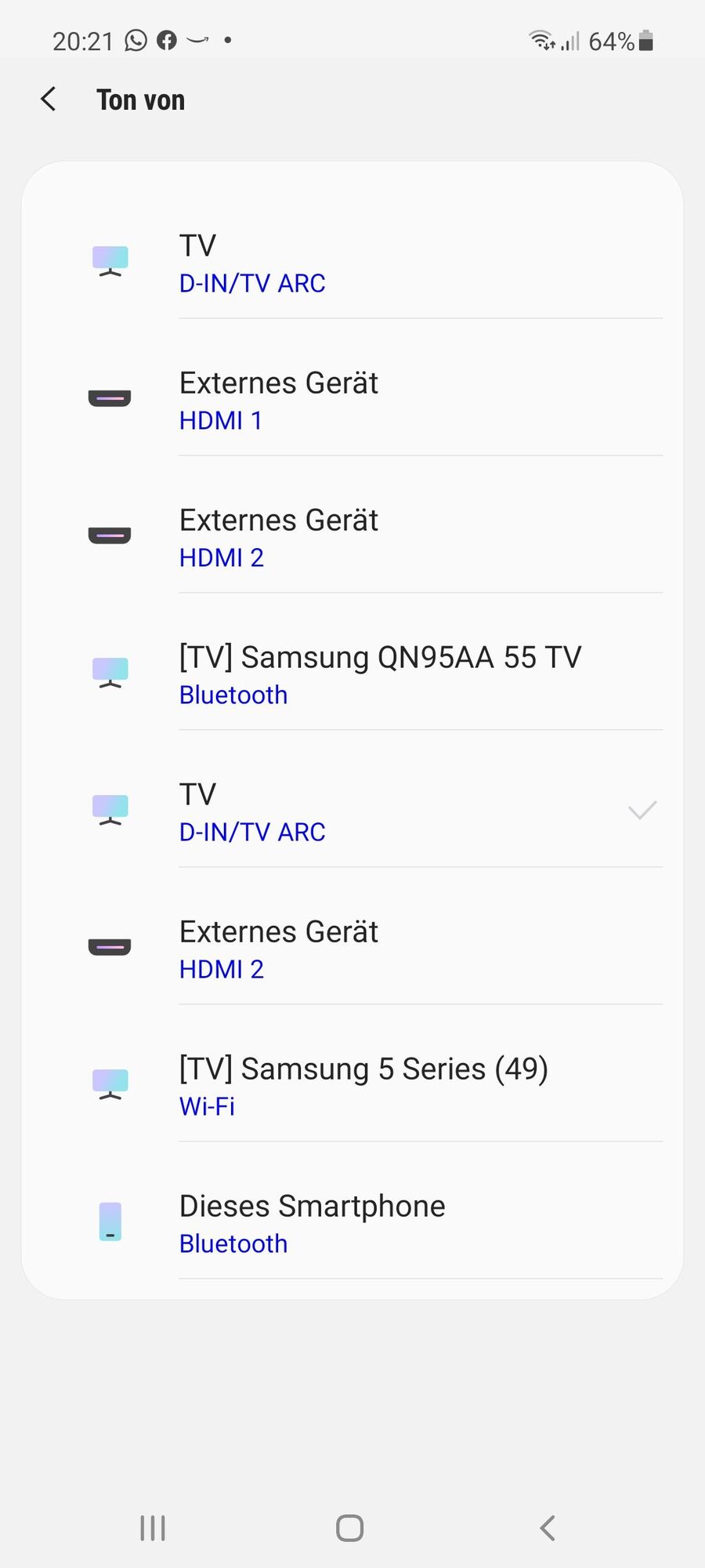

habe mir einen Samsung QN95A 55 Zoll und eine Soundbar HW-Q950A gekauft.

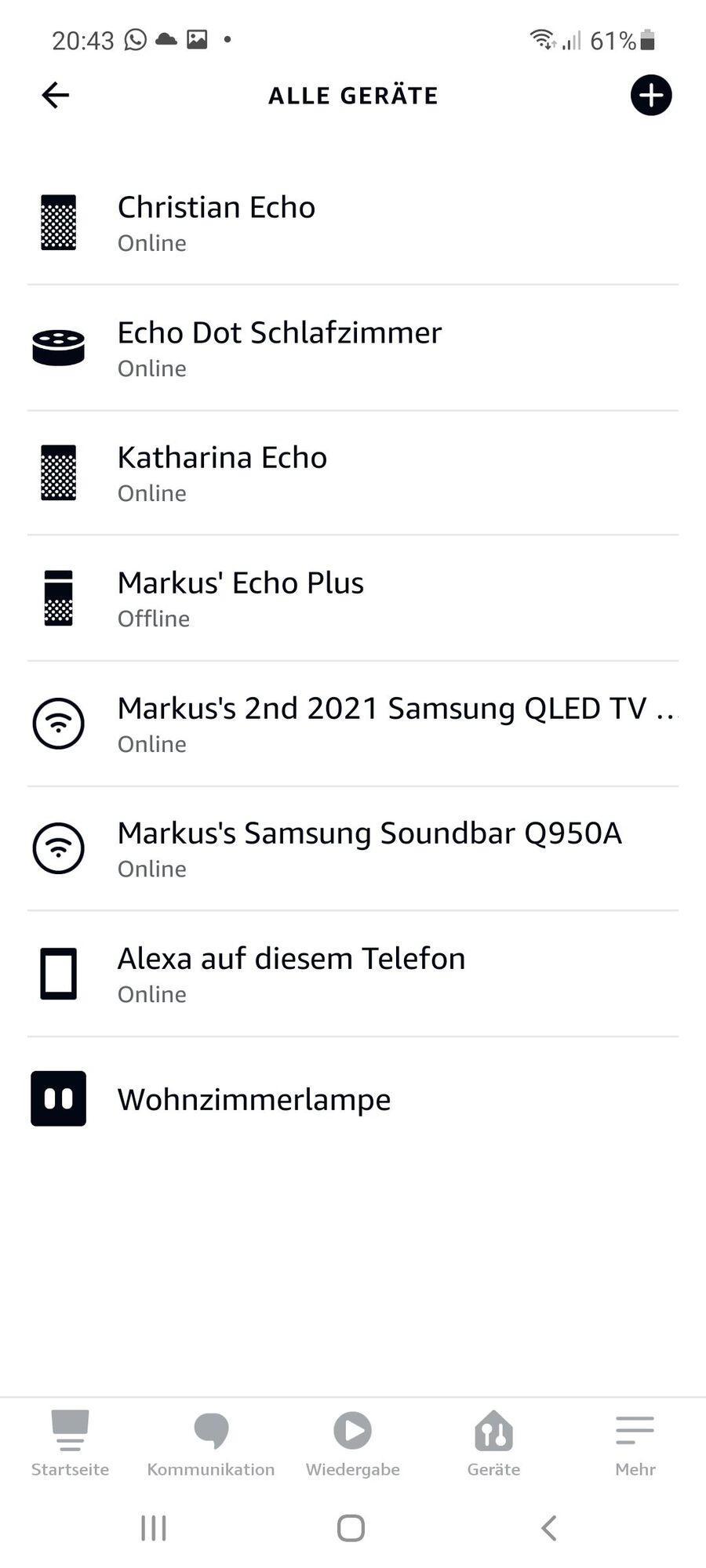

Mein Problem ist, Alexa auf der Soundbar spielt nur Musik wenn der TV an ist. Wenn der TV aus ist, und ich sage Alexa spiele Musik von.... sagt sie, sie spielt Musik von.... aber es passiert nix. Wenn du sie nach dem Wetter fragst gibt sie Auskunft. Nur Musik mit ausgeschalteten TV funktioniert nicht.
Vielleicht hat jemand einen Tipp für mich, was ich an den Einstellungen ändern kann.

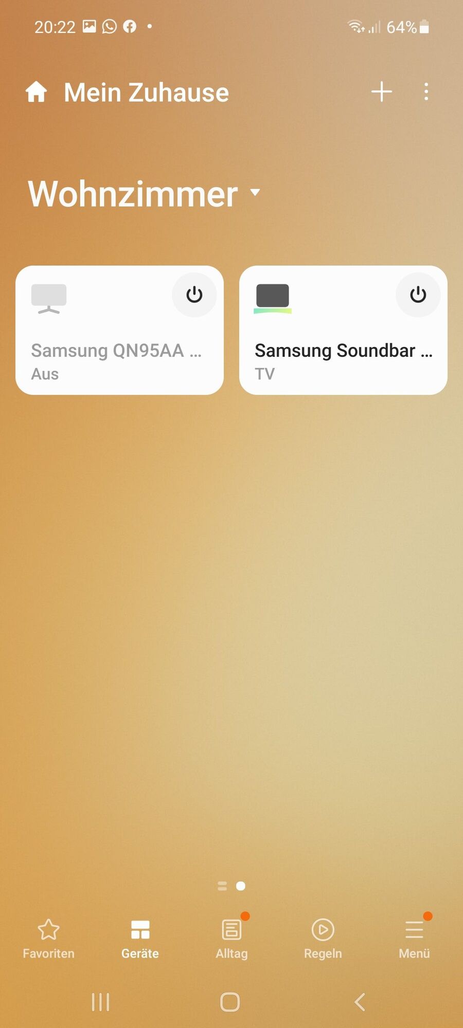

Hey, Verbinden Sie hierzu Ihren Lautsprecher mit der SmartThings App und stellen Sie eine Verbindung mit Alexa her. Bisher wird der Lautsprecher nur über den Fernseher gesteuert, wehalb dieser auch nicht funktioniert, wenn der Fernseher an ist.

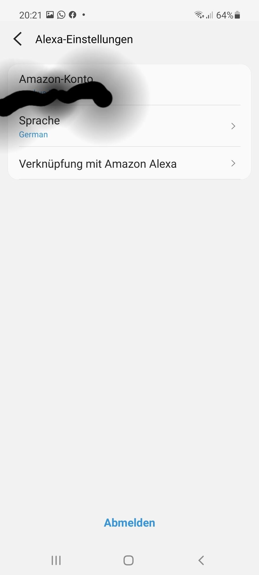

Hallo, Smart App habe ich schon installiert, und auch die Alexa hinzugefügt...

Ne, sie sagt ich spiele den Song..... aber es kommt dann nichts *1f62a.png*
Ja habe ich auch probiert....vielleicht hat jemand noch einen Tipp.
Aber würde mich interessieren, ob das überhaupt funktioniert wenn kein TV läuft und sie Musik spielt.
