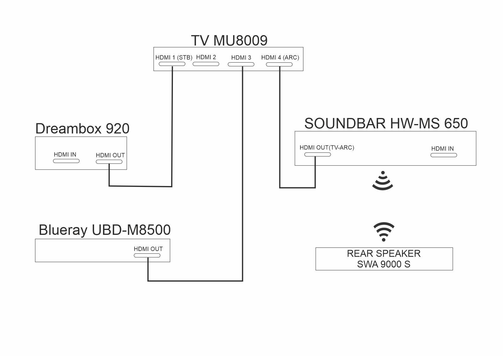

Ich habe meine Dreambox wie auf dem Bild zu sehen ist angeschlossen. Bei 5.1 Live-Sendngen über TV gibt die Soundbar mit angeschlossenen Rear-Speakern den korrekten 5.1 Sound aus.
Bei aufgezeichneten Sendungen oder Live-View über die Dreambox gibt es keinen Surround-Sound zu hören.
Bie Anschluss der Dreambox an den optischen Eingang des TV funktioniert der Raumklang, aber dann kann ich die Lautstärke nicht mehr mit der Fernbedienung der Dreambox steuern.
Kann das Problem bei der Verkabelung liegen?
Anschlüsse
Mal bei den Einstellungen der Dreambox schauen ob der Ton auf Bitstream eingestellt ist. L: Lösung in ursprünglichem Beitrag anzeigen
