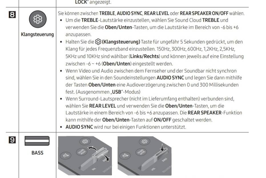

Hallo miteinander,
kann mir jemanden sagen, ob und wie ich die Höhen verändern kann (auf der FB gibt es nur die Möglichkeit die Bässe anzupassen)?

Hallo, leider sieht meine FB anders aus und auf Seite 20 der BA wird ein anderes Thema behandelt… hast du noch eine andere Idee?

Lese mal auf Seite 20 der Bedienungsanleitung, dort wird es erklärt. Es läuft über die Zahnradtaste neben der Soundmode Taste.

Die Einstellung der Frequenzen kann nicht wie in der Bedienungsanleitung gemacht werden. Laut Bedienungsanleitung der Soundbar drückt man Die Taste für Klangsteuerung 5 Sekunden und kann dann bei Treble und Bass angeblich mit rechts / links die gewünschte Frequenz aussuchen und mit auf / ab -6...
