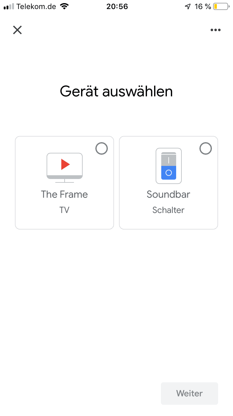

ich möchte meinem Google Home Smartspeaker sagen können "Hey Google, spiele [Radiosender] auf dem Gerät Soundbar" und dann soll der Google Home die Audioausgabe (vom Radiosender) auf der Samsung Soundbar machen.
Dazu habe ich meine Soundbar HW-N950 bei SmartThings registriert und in "Soundbar" umbenannt.
Dann habe ich in der Google Home App unter Google Assistant / Weitere Einstellungen / Assistant / Smart-Home Steuerung / Pluszeichen / Gerät Hinzufügen / SmartThings die Soundbar ausgewählt. Allerdings taucht sie dann in der Google Home App nur als Schalter und nicht als Lautsprecher auf *1f61e.png*
Der Google Home kann somit kein Audio über die Soundbar per Sprachbefehl abspielen, denn er weiss gar nicht, dass es ein Lautsprecher ist. Nicht besonders smart diese SmartThings.
Was muss ich machen, damit das geht?
LG, Jan

Von welcher Firma stammt denn SmartThings? Von Samsung.
Und der Google Home Skill "SmartThings" wurde auch NICHT von Google entwickelt, sondern von Samsung.
Google stellt nur die API bereit, gegen die Samsung den SmartThings Skill entwickelt hat.
Und der SmartThings Skill ist offensichtlich fehlerhaft, da er eine Soundbar als Lichtschalter darstellt in Google Home.
Soundbars anderer Hersteller werden richtig als Lautsprecher (und nicht als Lichtschalter) in Google Home erkannt.
Daher ist der Google Support die falsche Adresse.
Die richtige Adresse muss der Samsung Support - genauer gesagt, der für den SmartThings Skill zuständige Samsung Support - sein. Wie kann ich den kontaktieren?

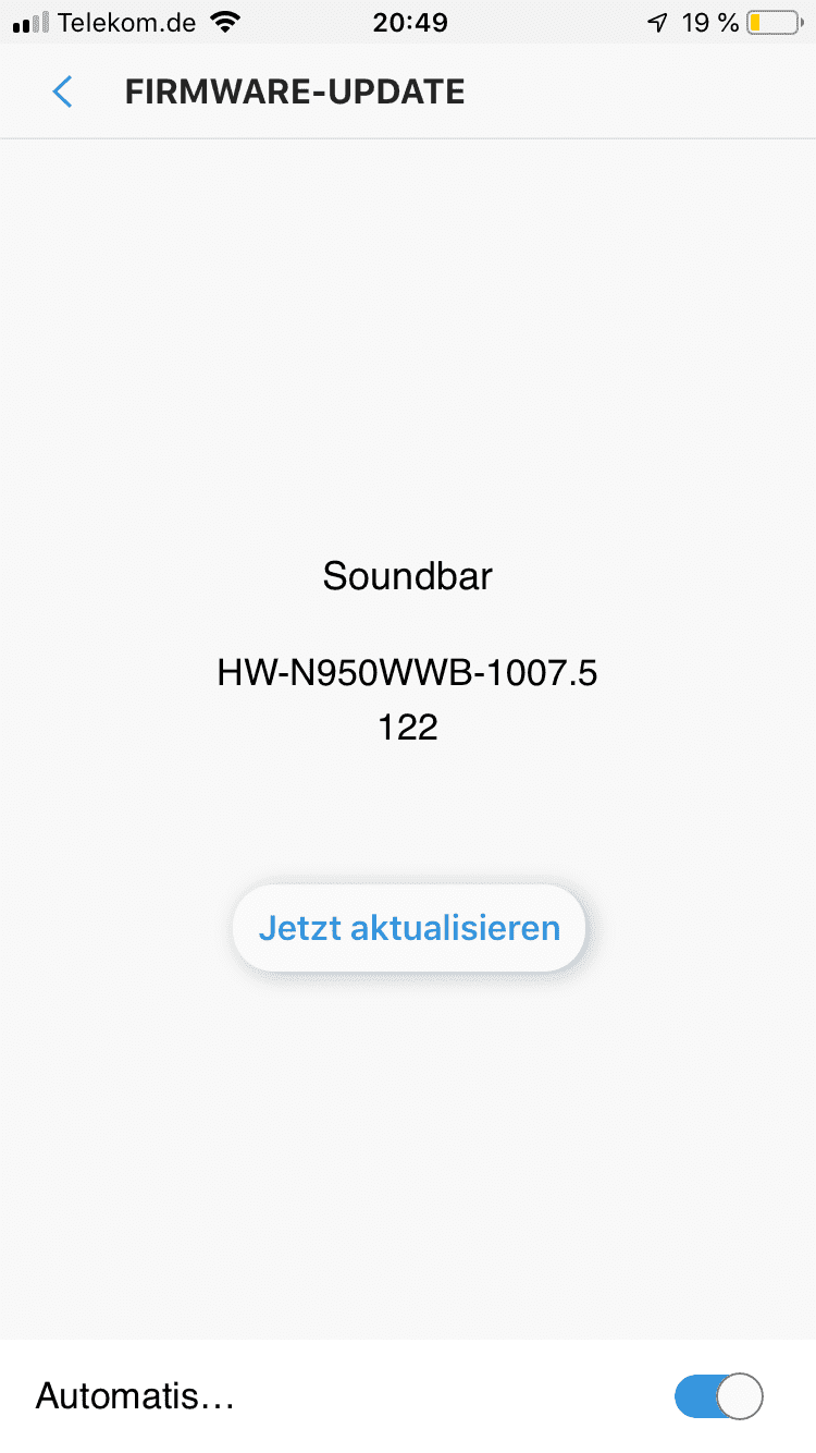

ich habe nun folgendes gemacht:
1. Soundbar zurückgesetzt (Plus- und Minus-Knopf gleichzeitig gedrückt bis "INIT" auf dem Display stand)
2. Per Source-Knopf auf "WiFi" geschaltet
3. Neueste SmartThings App installiert (iOS 12.4 auf iPhone 7)
4. SmarThings App geöffnet, die hat dann magisch die Soundbar erkannt und ich konnte die Soundbar einrichten (WLAN ausgewählt und Name in "Soundbar" umbenannt)
5. In der SmartThings App ein Firmware-Update versucht, aber es gab keine neuere Firmware-Version. Es ist aktuell die folgende drauf: HW-N950WWB-1007.5 122R
6. Google Home App auf selbem iPhone geöffnet und die Soundbar mit Hilfe des in Google Home verfügbaren (von Samsung entwickelten!) SmartThings Skills in Google Home hinzugefügt. Die Soundbar wird wieder nur als "Schalter" und nicht als "Lautsprecher" erkannt *1f61e.png*

Hallo L: @jimbolaya,
zunächst einmal: Ja, du hast die aktuelle Firmware. *:winking-face: Deine anderen Fragen habe ich weitergegeben. Die Kollegen konnten nachstellen, dass der Lautsprecher im Skill als "Schalter" dargestellt wird und geben das an die zuständige Abteilung weiter.
Zur Info für diejenigen, die das selbe Problem haben hier noch die äußerst positive Auskunft, die ich auch vom Samsung Kundenservice heirzu erhalten habe - dann sollte es ja bald ein Update von Samung für den Google-Skill "SmartThings" geben *1f642.png*
Guten Tag Herr XXX,
vielen Dank für Ihre Rückmeldung zu Ihrer Soundbar HW-N950 in Verbindung zu dem Sprach-Steuerungsdienst Google Home. Was Sie beschreiben ist richtig. Der Skill "Samsung Smart Things" wird von uns für die verschiedenen Dienste wie Alexa oder Google Home bereitgestellt.
Wir hatten den Sachverhalt zwischenzeitlich bereits an unsere Entwicklungsabteilung gemeldet und dort wird dies gegenwärtig behoben. Wir haben dazu als erste Antwort die Information erhalten, dass der Skill Smart Things (nicht zu verwechseln mit der gleichnamigen App) derzeit grundlegend überarbeitet wird, um die Funktionen betriebssicherer bereit zu stellen und gegebenenfalls auch weitere Funktionen Ihrer Soundbar über Google Home mit steuern zu können als früher.
Es steht zu erwarten, dass es in naher Zukunft eine Aktualisierung für den Smart Things Skill in Google Home geben wird. Wann dieses Update jedoch final veröffentlicht wird, dazu liegen uns leider keine Informationen vor.

Hallo ihr beiden, hier bin ich auch schon wieder.
Es gibt derzeit keine offizielle Unterstützung unserer Soundbars mit Google Home, weswegen die Geräte aktuell als Schalter angezeigt werden. Zu möglichen Entwicklungen in der Zukunft liegen mir keine Infos vor.
