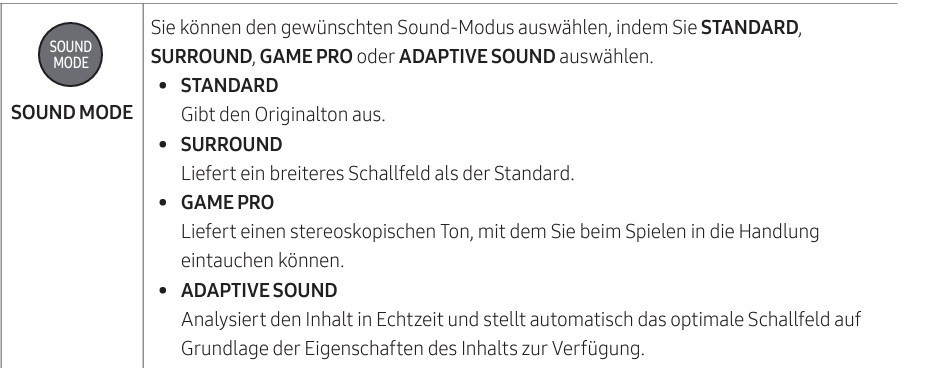

Also laut der Bedienungsanleitung hat die Soundbar keinen DRC-Modus:
 Vielleicht bewirkt aber die Option "adaptive Sound" das Gleiche.
