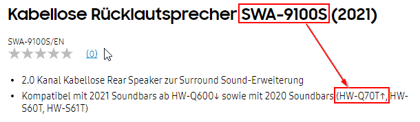

    Offensichtlich werden die Produktseiten scheinbar leider nicht immer 'in beide Richtungen' aktualisiert (siehe Secreenshot). Die SWA-9100S scheinen auch kompatibel zu sein.
    Danke & VG. Art
    Dann solltest du nochmal auf Nummer sicher gehen und beim Samsung Support direkt nachfragen.
    Was hier aber schon thematisiert wurde: die Speaker einer anderen Soundbar kannst du nicht verwenden. Die bekommst du wohl nicht gekoppelt. Muss also wenn ein Rear Kit sein.
