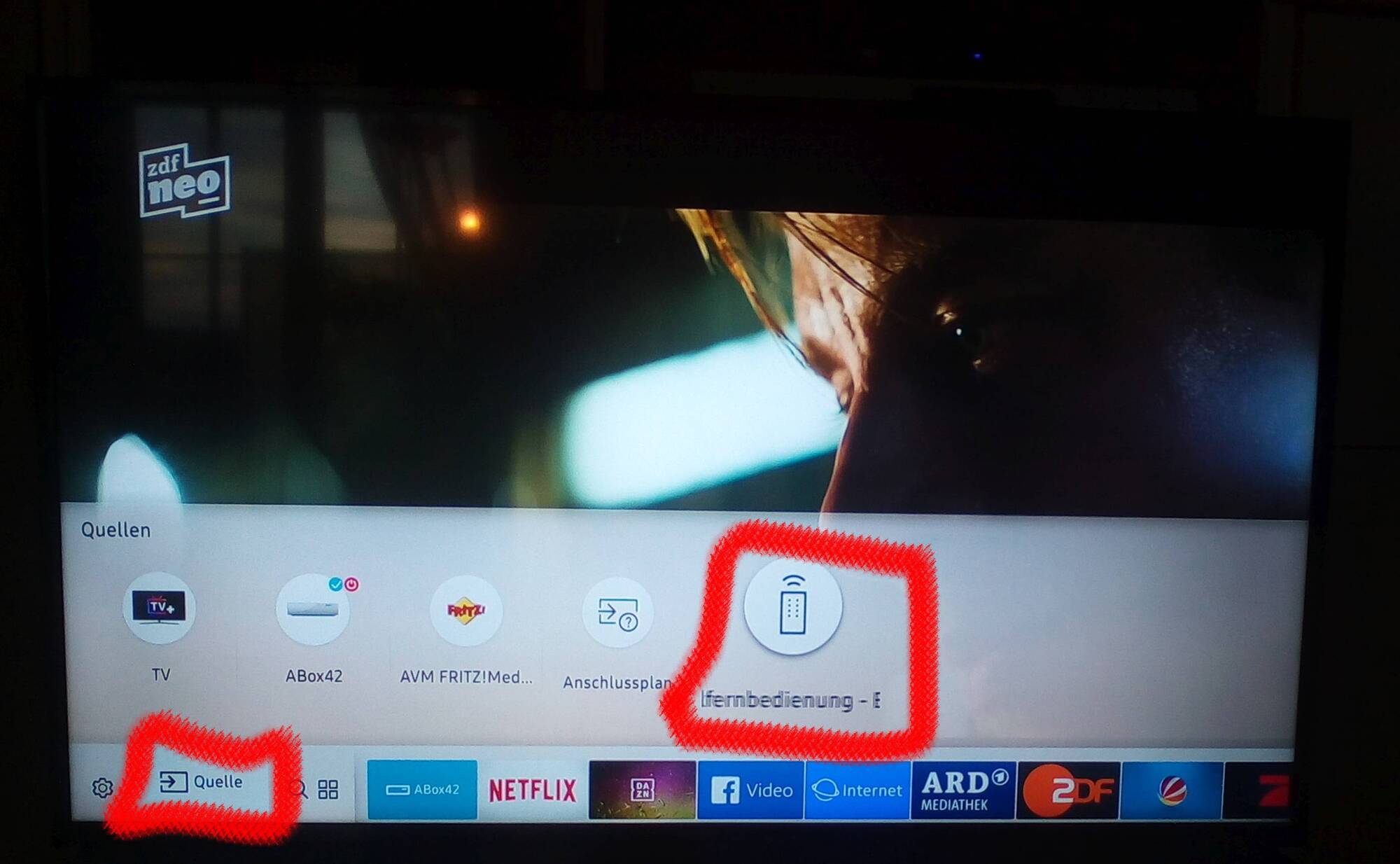

Ich habe zwar ein MU Modell aus 2017, aber das sollte bei deinem auch so sein. Schaue mal, ich habe da noch ein Bild von (Verbindung über optisches Kabel, alternativ geht auch Bluetooth):

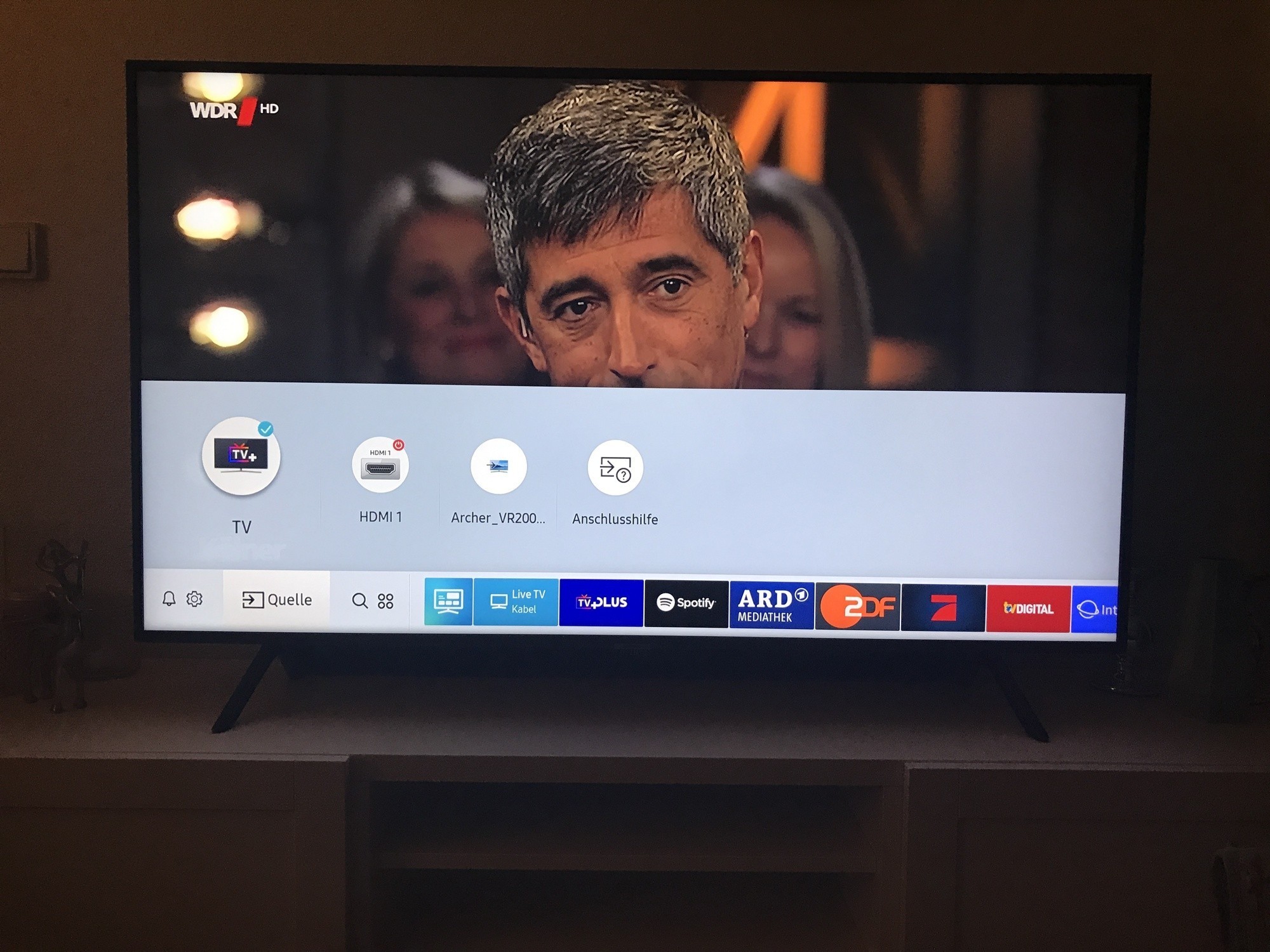

Nee, das gibts nicht. Nach „Anschlusshilfe“ kommt nichts mehr. Habe auch nur eine Standard stinknormale Fernbedienung... ich war schon voller Hoffnung, so ein Mist *1f61e.png*
