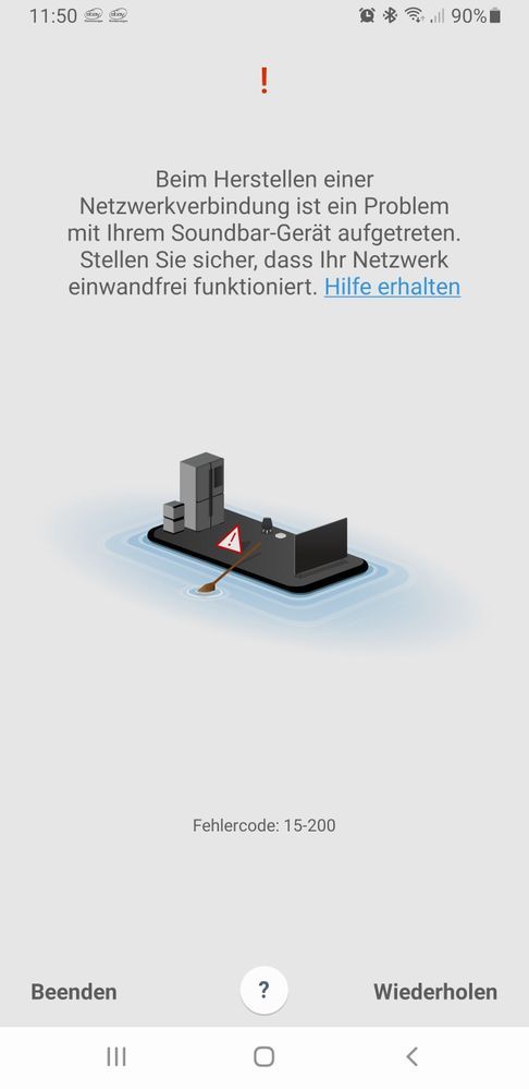

    leider kann ich die soundbar nicht mit meinem Netzwerk verbinden und somit auch keine Einstellung daran vornehmen und auch kein Update machen( ich weis das geht auch mit den Stick aber war mir bis jetzt zu umständlich)

    Dann lade dir die App "SmartThings" runter (falls du sie nicht eh schon hast). Mit der Verbindest du dann die Soundbar und du hast dann die Einstellungen, die du brauchst. Falls du kein Wlan zu Hause hast, kannst auch einen Hotspot von deinem Handy machen, um die FW zu aktualisieren. (Hab aber leider keine Ahnung, wie groß die Datei hat)
    Wie ich oben schon schreibe bekomme ich die soundbar mit smart things nicht in mein Netzwerk.
