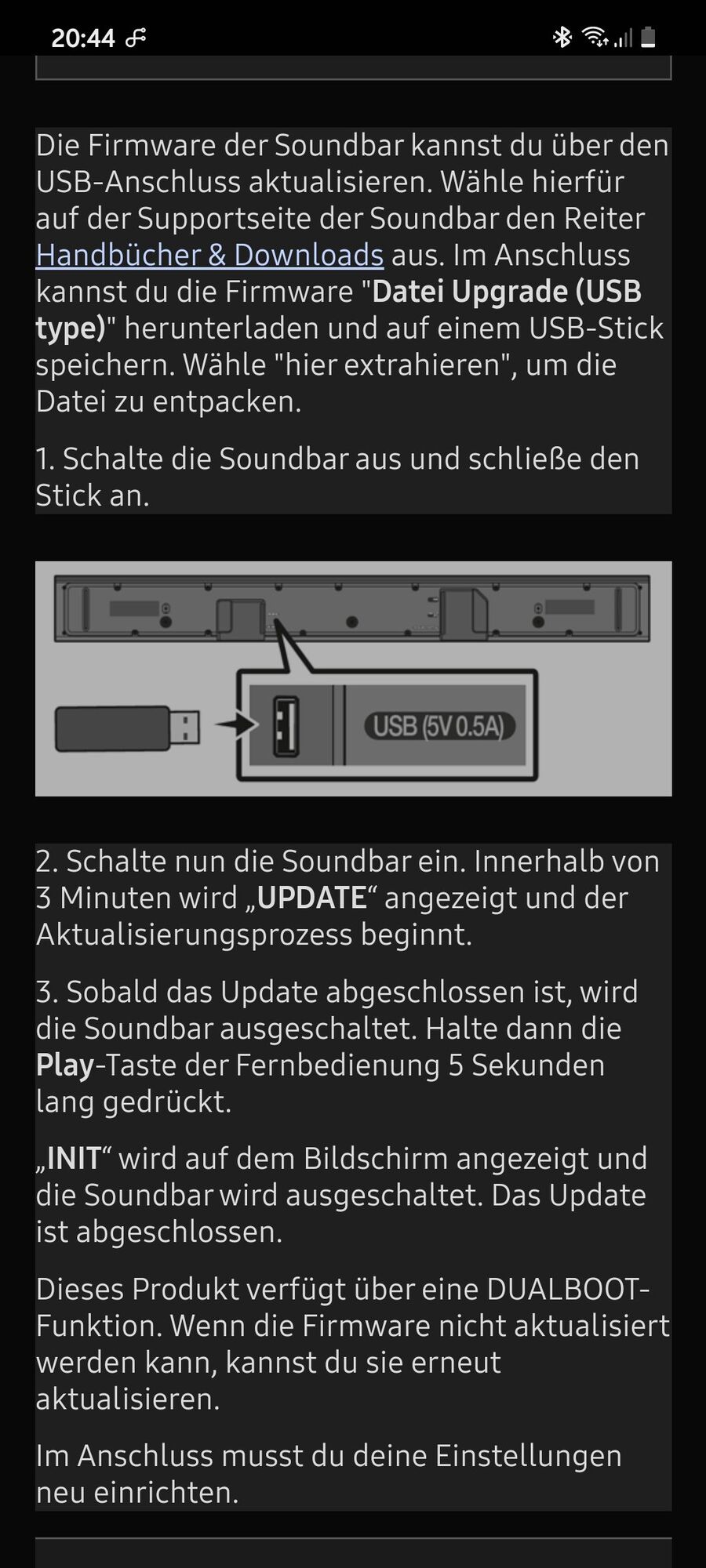

    Ich würde noch andere Antworten abwarten aber man kann bei der Soundbar ein softwareupdate machen vielleicht wird das dadurch ja behoben.
    Hier ist der link dazu:
    Einstellungen der Soundbar HW-Q60T
