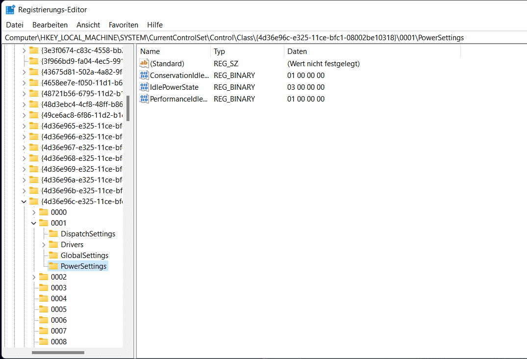

Ich habe nun einen Workaround im Web gefunden. Der hat das Knacken vorerst beseitigt, da er dieses "Schlafenlegen" der Soundkarte unterbindet. Bei diesem Workaround muss man in der Registry die Powereinstellungen des Realtek-Treibers bearbeiten.
Die drei zu bearbeitenden Keys finden sich unter
Computer\HKEY_LOCAL_MACHINE\SYSTEM\CurrentControlSet\Control\Class\{4d36e96c-e325-11ce-bfc1-08002be10318}\0001\PowerSettings
Das ist der Realtek-Treiber, sichtbar, wenn man in der Ordnerstruktur der Registry links auf "0001" klickt, da steht unter "DriverDesc" der Name "RealTek High Definition Audio".
Unter obigem Powermanagement-Pfad gibt es die drei Binärkeys "ConservationIdleTime", "IdlePowerState", "PerformanceIdleTime". Diese Keys habe ich gemäß Anleitung auf "FF FF FF FF" gestellt, und den Rechner neugestartet. Das Knacken ist damit beseitigt, da damit wohl dieses Abschalten der Soundkarte unterbunden wird.

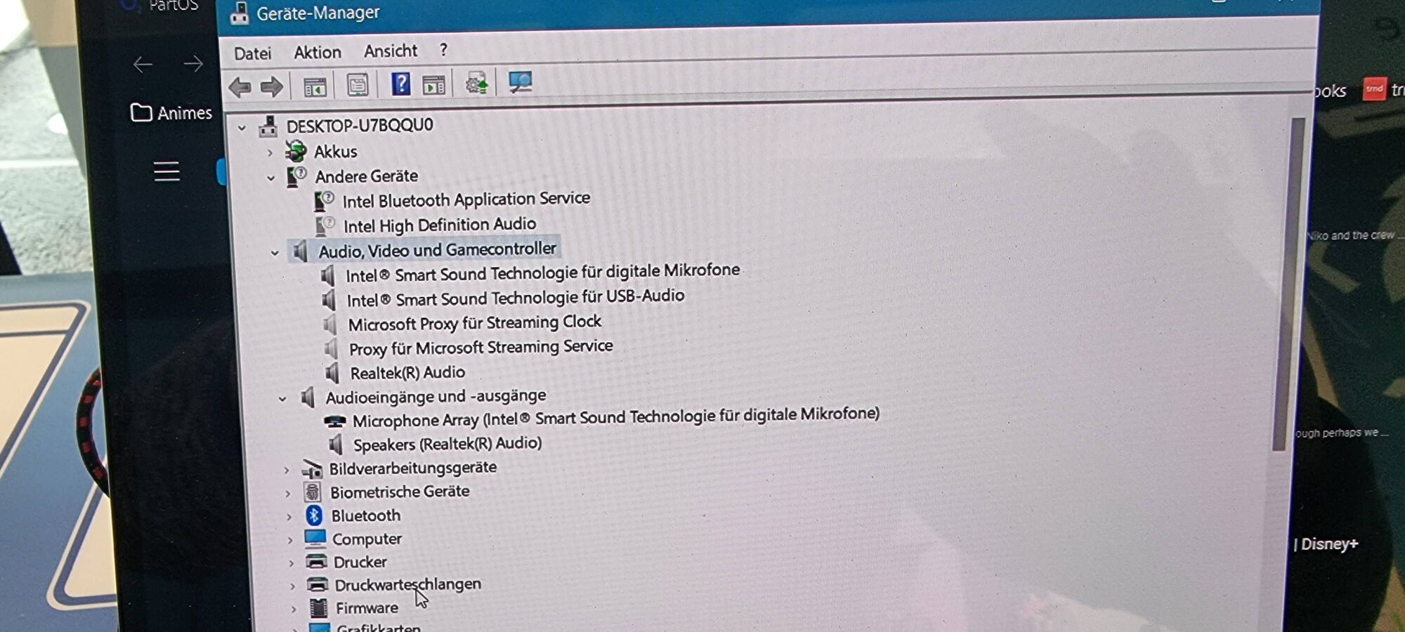

Frage an dich: Mir fällt gerade auf, dass bei mir im Gerätemanager unter "Andere Geräte" (muss man über "Ansicht" extra einblenden) das Gerät "Intel High Definition Audio" ausgegraut steht. Wenn ich drauf klicke, steht dabei, dass das Gerät nicht angeschlossen ist (Code 45).
Ist das bei dir auch der Fall? Ggf. ist dieses Gerät wegen des Realtek-Treibers irrelevant, falls das bei dir aber nicht so dasteht, könnte das noch was sein, was ich bei mir prüfen könnte...
Bei meinen regulären Audio-Geräten steht "Realtek(R) Audio".
LG
Ist bei mir auch ausgegraut

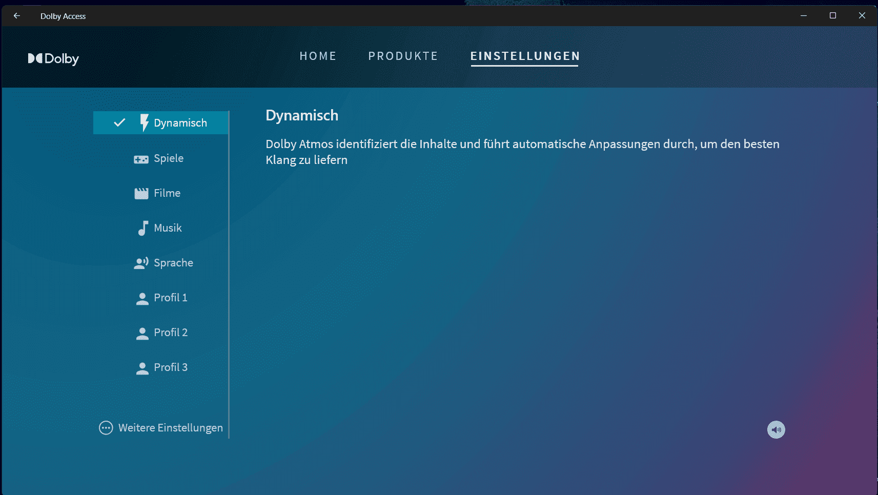

Das RealTek Audio Signal geht ja je nach Einstellung nochmals über den Dolby Access Treiber. Hast Du in der entsprechenden App mal Deine Einstellungen überprüft?
vielen Dank für den Vorschlag. Diese Soundverbesserungen durch Dolby waren bei mir unter "weitere Einstellungen" deaktiviert. Habe das jetzt mal aktiviert (Sound klingt ja wirklich deutlich besser damit!), allerdings behebt das nicht dieses leise Knacken vor/nach Soundwiedergabe.

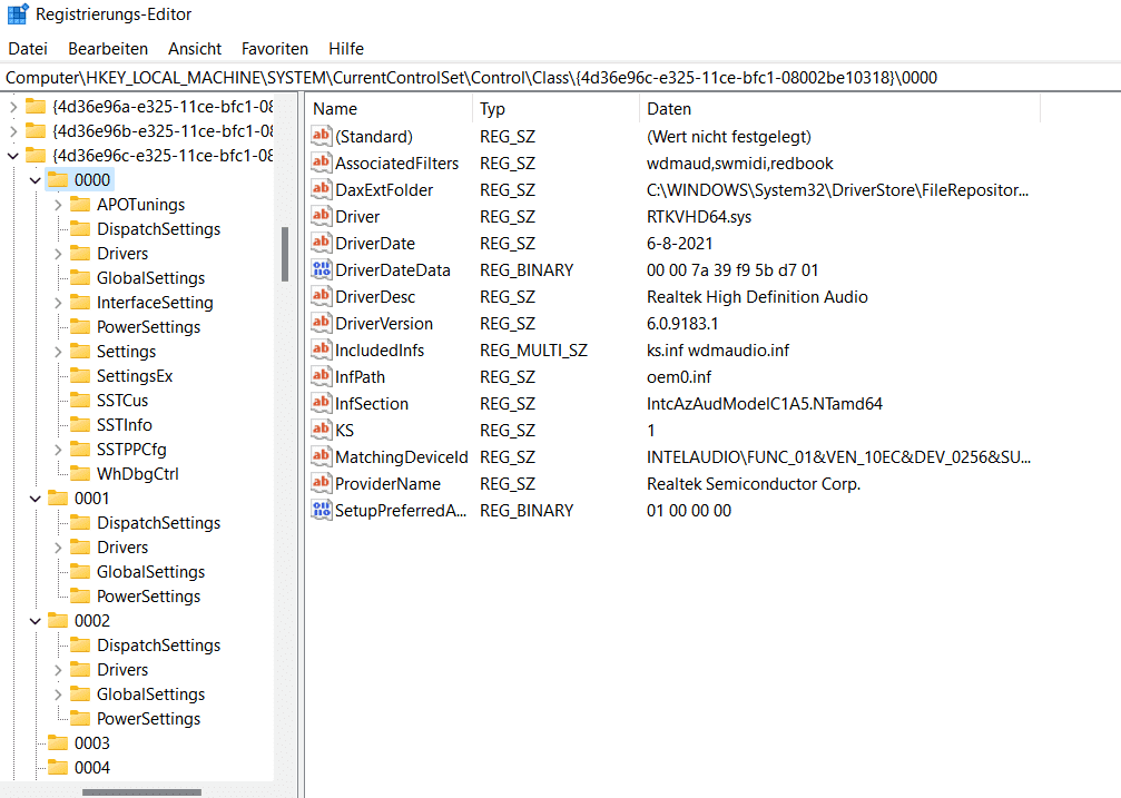

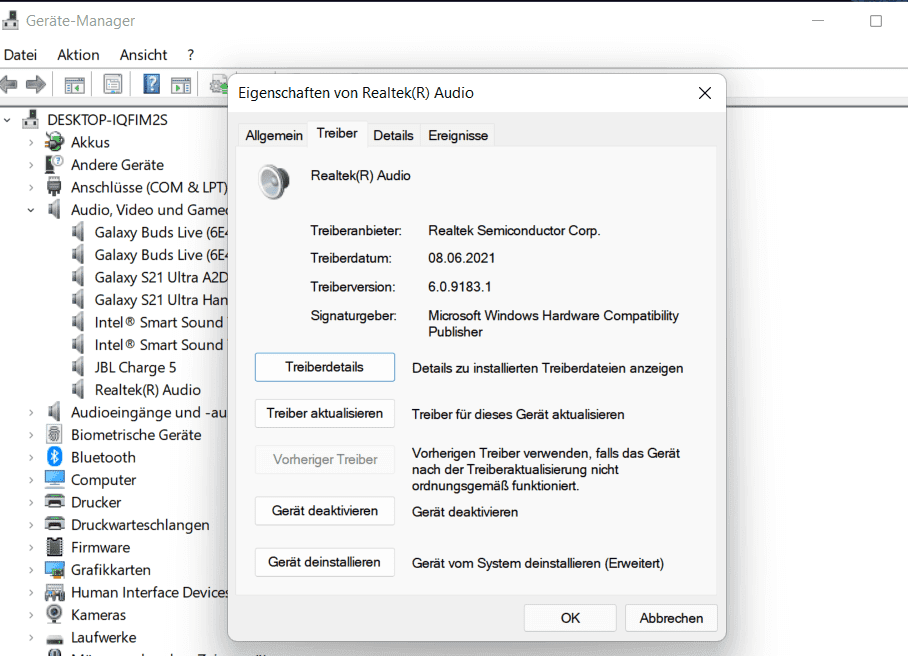

L: @USflatliner
Top, danke für die Screenshots. *:smiling-face: Beim Treiber steht bei mir dasselbe.
Zur Registry: Könntest du ggf. mal diese "0002", "0003" etc. links durchklicken? Ggf. steht der Realtek-Treiber bei dir an einer anderen Stelle, als bei mir. Muss ja nicht identisch sein. *:smiling-face: Das wäre nett *:smiling-face:

Problem ist, dass dieses Knacken wirklich erst durch diese Registry-Änderung wegging. Deshalb interessieren mich da eure Realtek-Einträge, um abzuwägen, ob bei mir trotzdem bzgl. Hardware was nicht stimmt. Wenn sich bei euch auch die Soundkarte ausschaltet, und das leise Knacken bei euch trotzdem nicht kommt, dann heißt das ja, dass bei mir am Gerät was nicht stimmt. Selbst, wenn ich das jetzt durch diesen Workaround behoben habe.
Habe jetzt noch in die 0002 und 0003 reingeschaut. Werte sind dort identisch. Im 0000 steht bei mir der RealTek Treiber. Schau mal in den Artikel. Dort geht's um die Konfiguration der Energiesparoptionen von Windows. Wenn dort bei Deiner Soundkarte diese Optionen aktiviert sind lässt dort eventuell etwas anpassen.
