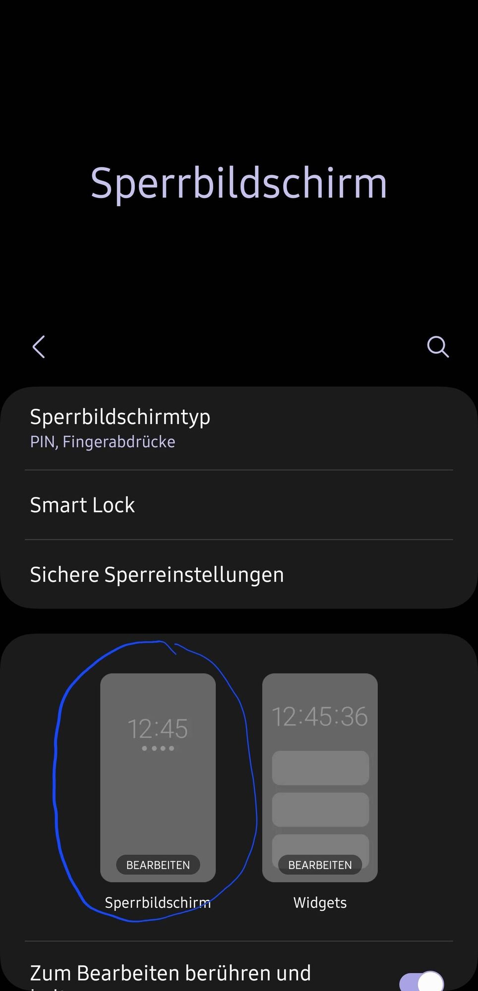

Hallo liebe Community, ich habe ein kleines Problem, und zwar kann ich bei meinem neu erworbenen S22 Ultra unter Android 13 plötzlich leider keine Einstellungen mehr am Sperrbildschirm vornehmen.
Wenn ich auf das Feld "Sperrbildschirm bearbeiten" (siehe Screenshot) tippe, passiert einfach überhaupt nichts, wenn ich jedoch auf das Feld "Widgets bearbeiten" tippe, kann ich ganz normal Einstellungen und Änderungen an den Widgets vornehmen.Neustart des Gerätes und Wipe Cache Partition habe ich schon gemacht, hat leider nichts gebracht.
Hat jemand das gleiche Problem und was kann ich noch tun?
    Okay, welchen Monat hast du drauf?
    Bei mir ist das von November installiert und angeblich auch das aktuellste.
    Hatte ich schon gemacht, hat aber in meinem Fall leider nichts gebracht.
    Moin Probiere mal Einstellungen Apps.
    Suche dort One UI Startbildschirm Bildschirm und tippe auf das Ergebnis.
    Leere zuerst einmal nur die Cache.
    Alles schließen.
    Handy Neustart Was würde jetzt passieren?
    Du könntest aber auch dort, im Speicher, einfach mal die Daten löschen.
    Danach muss man es halt erneut wieder einstellen.
    Gehe auf Info zu Sperrbildschirm.
    Oben rechts i tippen.
    App Info .
    Hier im Speicher dann Daten löschen .

    Ich hatte November, aber da steht es immernoch :think: (Und es war 700kB groß, vielleicht gehört es zu November).
    Hab ich gerade gemacht, ändert jedoch leider auch nichts.
    *1f61e.png*.
    Ja, habe ich beides gemacht.
    Aber hat leider nichts geholfen.
    Naja, am besten, ich nutze mal diesen Remote-Service und lasse jemanden direkt von Samsung drüber schauen.

    Eigentlich hätte es jetzt anders aussehen müssen.
    Eine klitzekleine Frage hätte ich noch .
    Sperrbildschirm, App Info.
    Schau mal auf meine Einstellung .
    Wäre diese genauso erlaubt bei Dir?
    Einen aller letzten Tipp .
    Auf Ausschalten halten, jetzt den grünen Button klicken.
    Sicherer Modus .
    Wenn Du im Sicheren Modus bist, bleibt es wie vorher oder wäre jetzt eine Einstellung möglich?
    Im sicheren Modus leider genau das gleiche wie normal.
    Wenn ich auf Info zu Sperrbildschirm tippe, dann auf das i, lande ich in der App-Info vom Always-On-Display, ist das denn überhaupt richtig so?
    Ja das ist korrekt.
    Das schlimme bei Samsung ist, jedes Jahr wird irgendwas zusammen gewürfelt.
    Du gehst vom Sperrbildschirm auf das i App Info und bist dann auf einmal bei dem AOD Info.
    Das ist richtig.
    Würdest Du dort im Speicher die Daten löschen, dann geht es ganz kurz aus und wieder an.
    Möglicherweise könnte es ja auch irgendwie mit dem Januar-Update zusammenhängen, denn gestern als ich das Handy eingerichtet habe und noch der Dezember-Patch drauf war, funktionierte noch alles und ich konnte auch die Größe der Uhr-Anzeige verändern.
    :think:.
    Ja, das stimmt, dann wäre es ein Bug.
    Mache dann einen Fehlerbericht.
