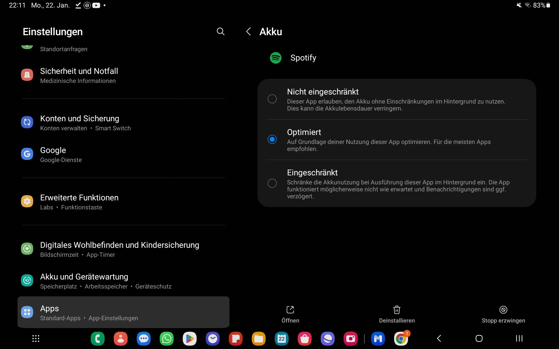

Hallo Zusammen. Schon mein 3 Beitrag schon Krass. Aber jetzt brauch ich wieder ein Rat. Bei meinem Tablet (Tab a9+)schließt sich Spotify wenn ich in eine andere App gehe und es kann auch 2-3 mal sich wiederholen. Es nervt halt bisschen. Ich hab auch Spotify neu installiert null gebracht.

Die App ist nicht auf Tiefen-Standby eingestellt beim Akku oder sowas?
Schließt es sich im Sinne von "geht einfach aus" - oder stürzt die App ab?
Halte mal das App-Icon gedrückt, dann drücke auf das "i" und überprüfe noch einmal, ob unter Akku Spotify auch auf nicht eingeschränkt steht.
Ansonsten füge Spotify bei "Ausgeschlossene Apps" in den Einstellungen bei Gerätewartung dann unter Arbeitsspeicher hinzu.
Soll ich auf nicht eingeschränkt machen?
Es funktioniert . Richtiges Dankeschön an dich Pyro1992*m:1f609.png*
