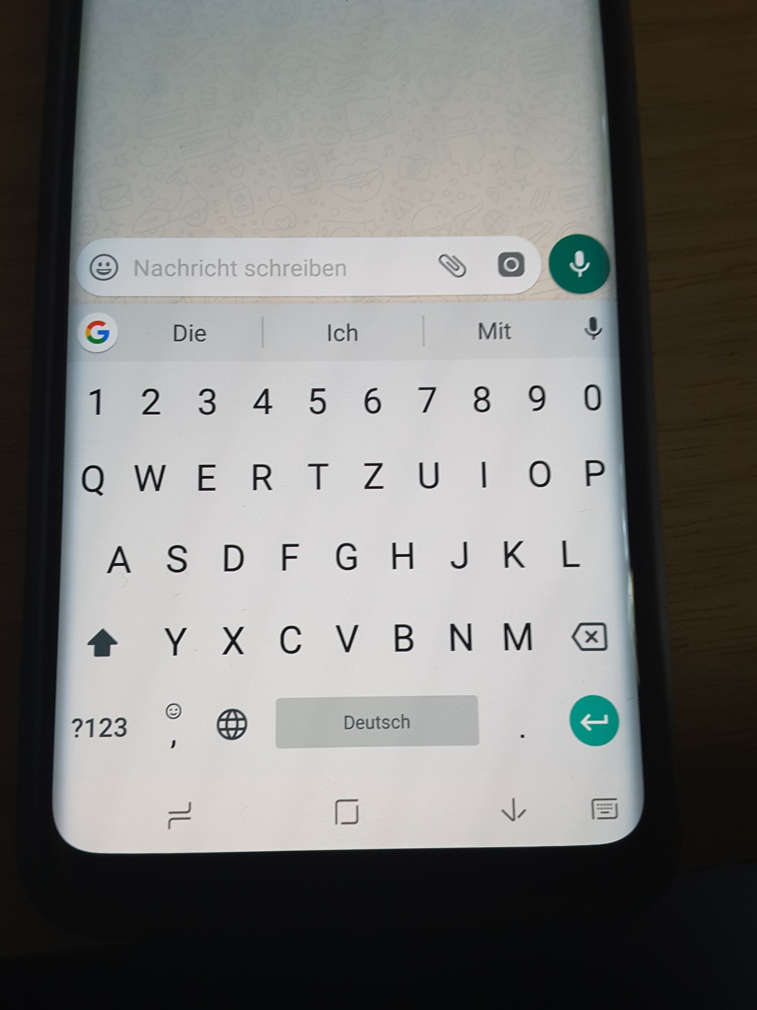

    ja genau, das kleine graue Mikrofon wird gesucht. Auch in dieser Leiste hat es sich nicht versteckt. Ich hatte zusätzlich nun noch die Googletastatur (Gboard) installiert. Wenn ich diese als tastatur wähle, ist das Mitkfon mit drin, bei der Sammsung Tastatur jedoch nicht. Das Internet konnte mir auch nicht weiter helfen.
    Leider kann ich davon auch keinen Screenshot erstellen.
    Grüße Hoppel

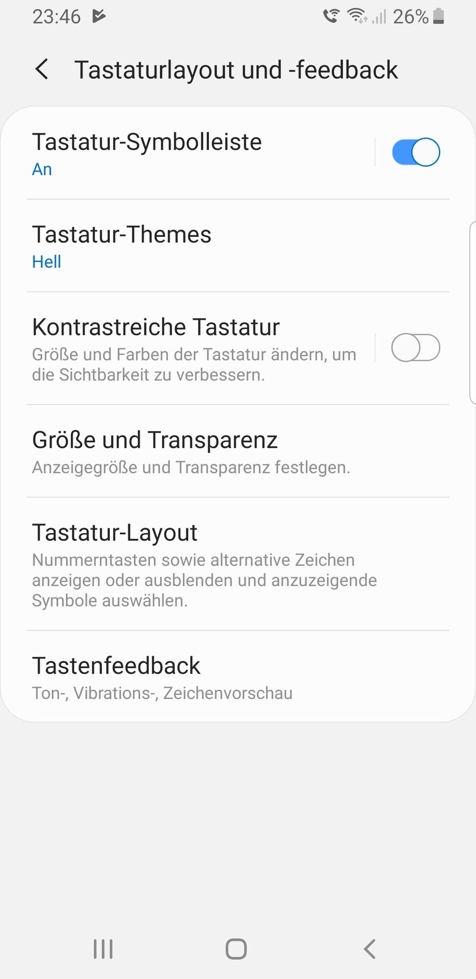

    Sofern die Symbolleiste gar nicht angezeigt wird muß die Symbolleiste aktiviert werden.
    Einstellungen >Allgemeine Verwaltung >Sprache und Eingabe >Bildschirmtastatur >Samsung Tastatur >Tastaturlayout und -feedback >Tastatur-Symbolleiste aktivieren.

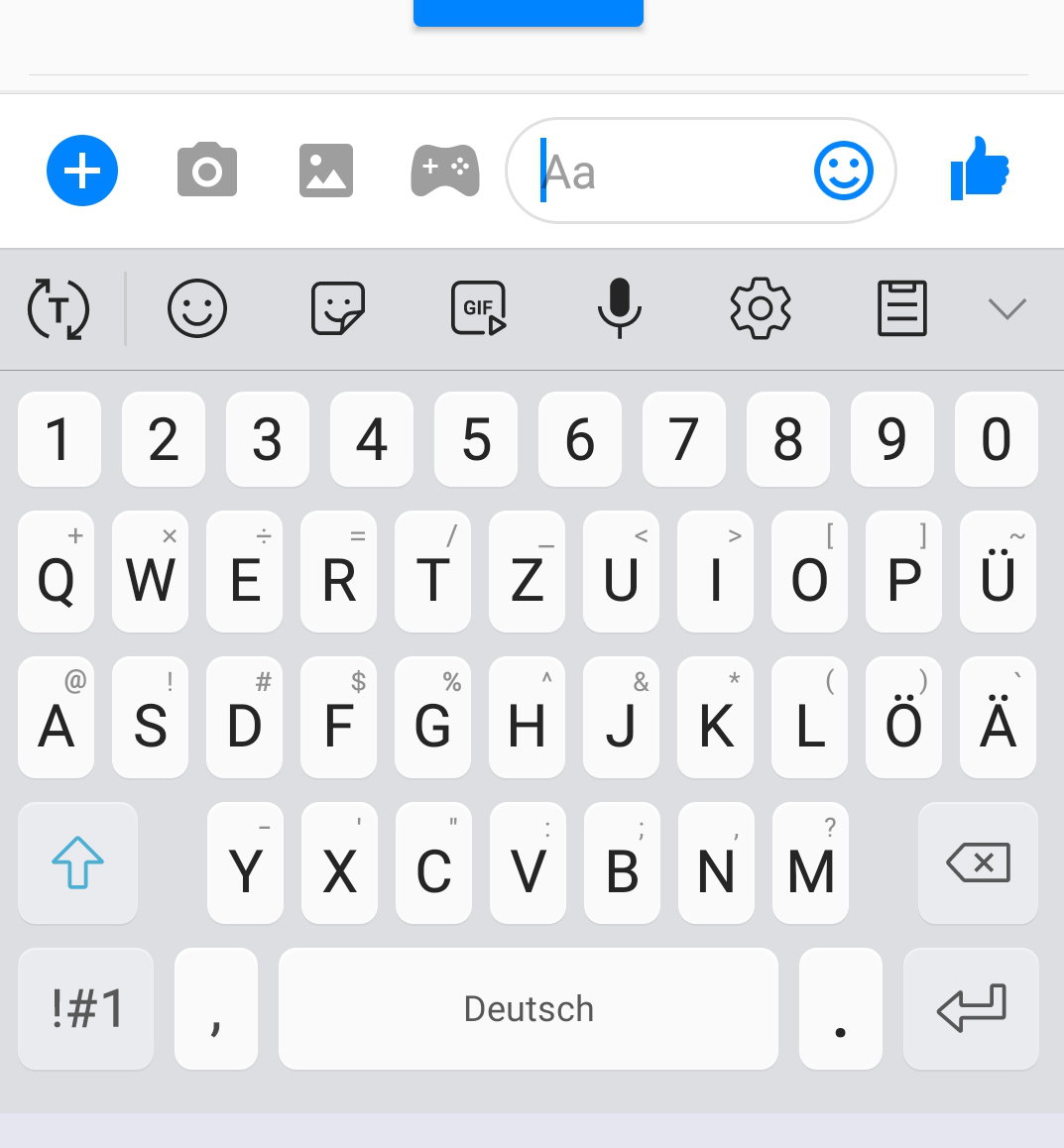

    Und was bitte ist mit dem Symbol ganz rechts in der Zeile, wo Du auf Deinen Bildern schreiben könntest?

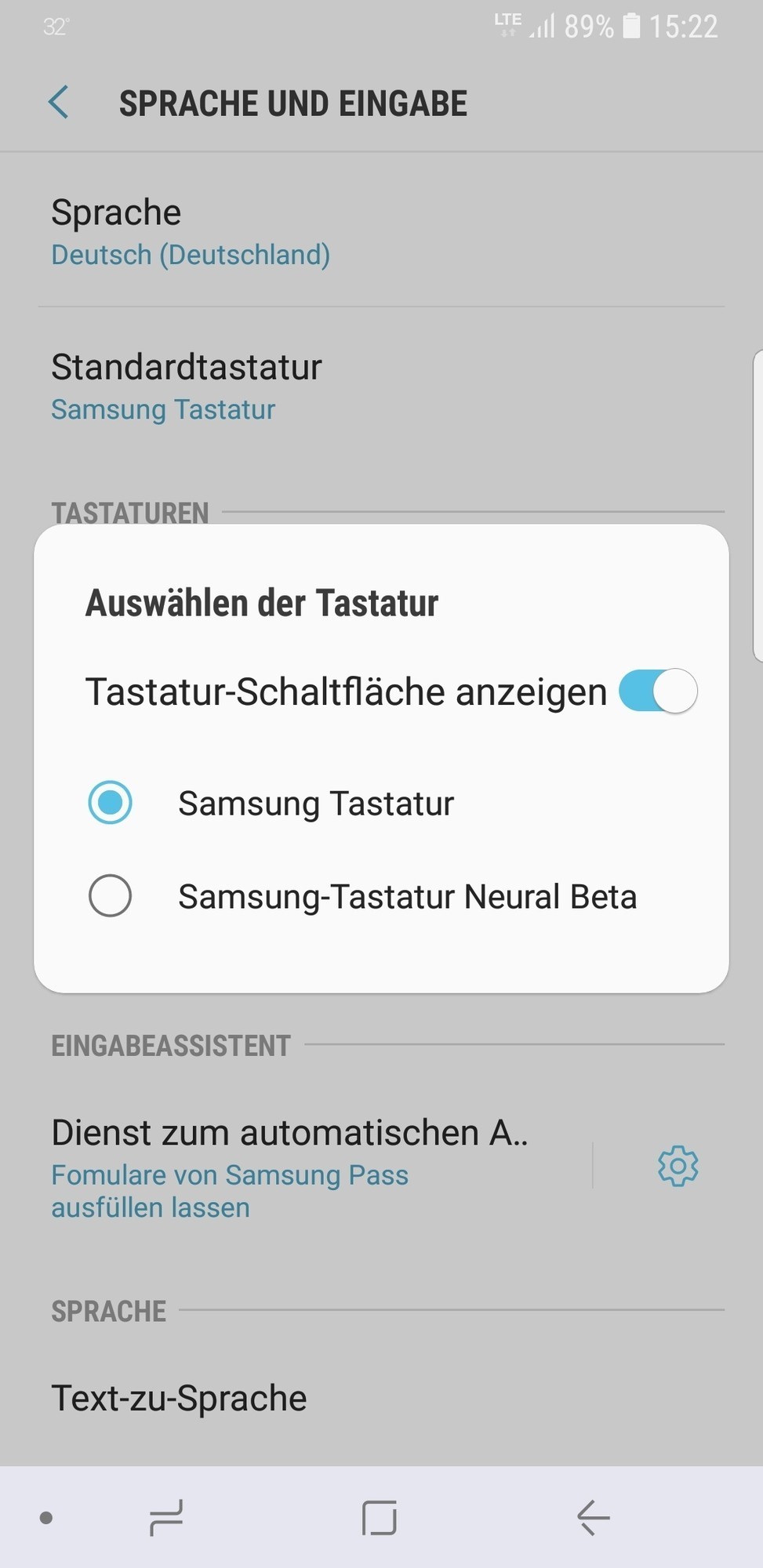

    Bei mir sieht das übrigens so aus in den Einstellungen, unter Sprache und Eingabe - Standardtastatur:
    Auch, wenn ich die Natural Beta wähle, wird das nachfolgende Bild für die Tastatur, die ich damit nutzen kann, nicht anders:
    Du meinst das grüne Mikro? Das ist dafür da, um eine Sprachaudiodatei zu übermitteln. Das meine ich aber nicht. Mir gehts um das kleine schwarze, was bei dir auch in der Liste angezeigt wird.
    Damit kann man Sprache zu Text umwandeln, was manchmal ganz hilfreich ist.

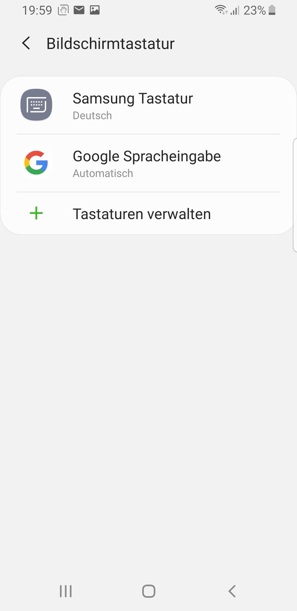

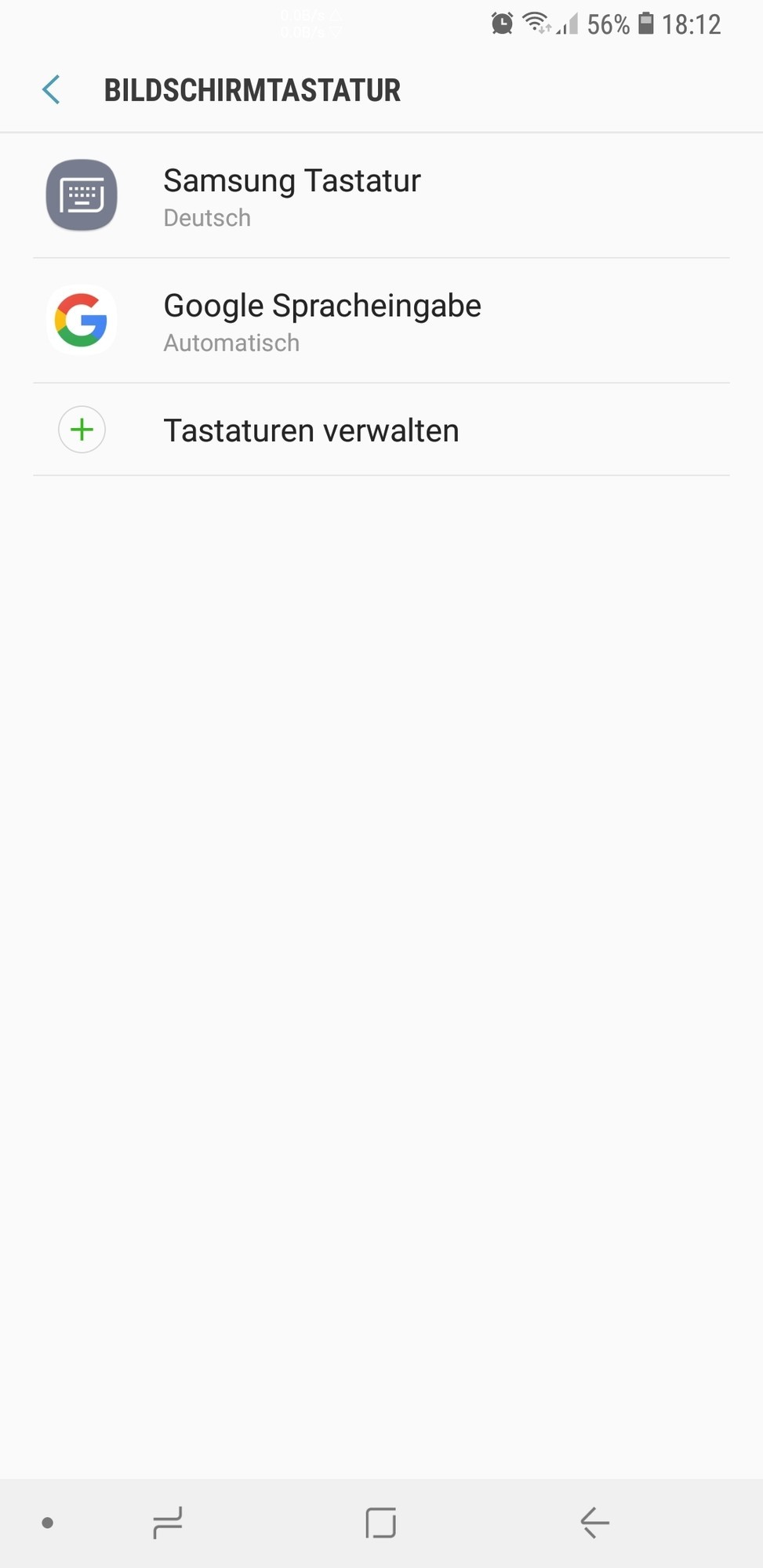

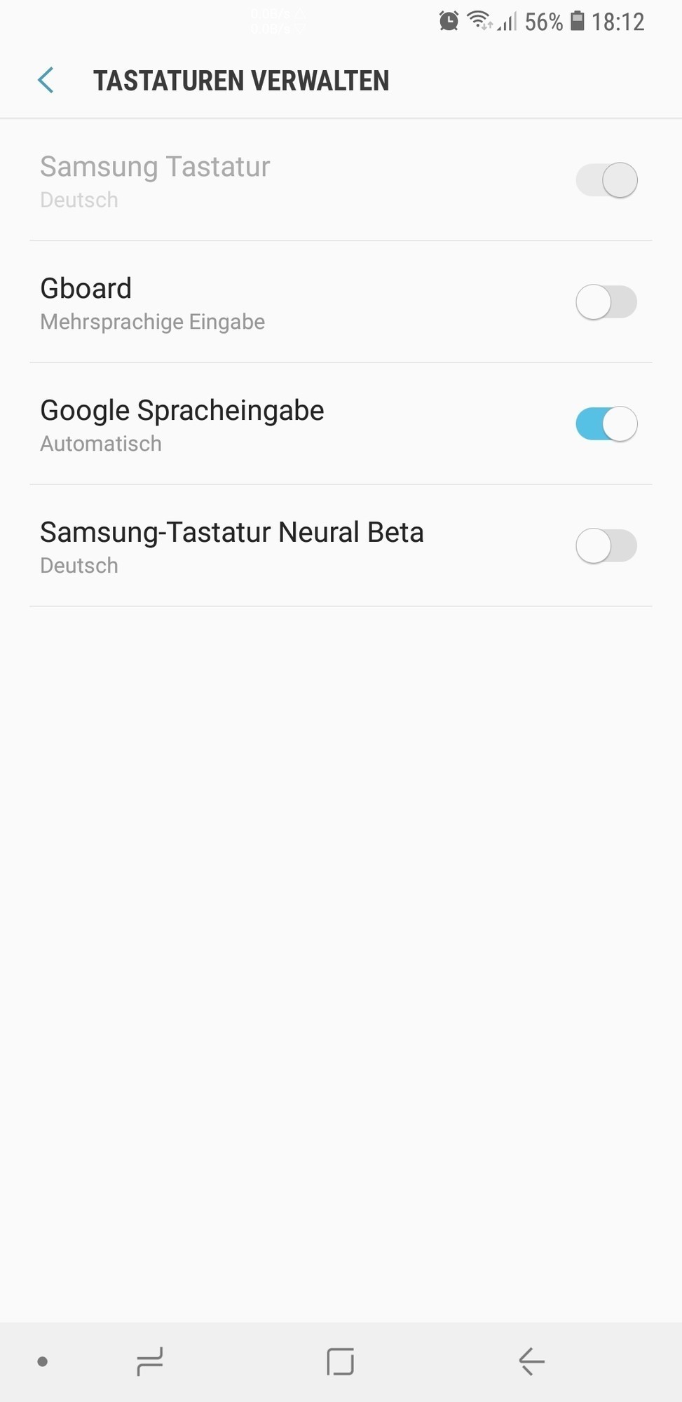

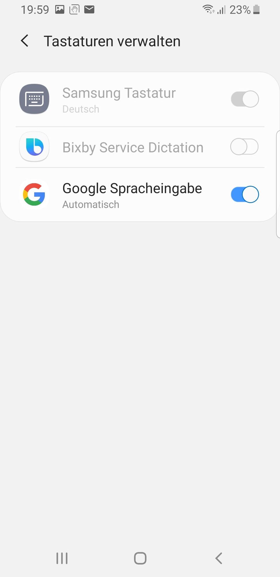

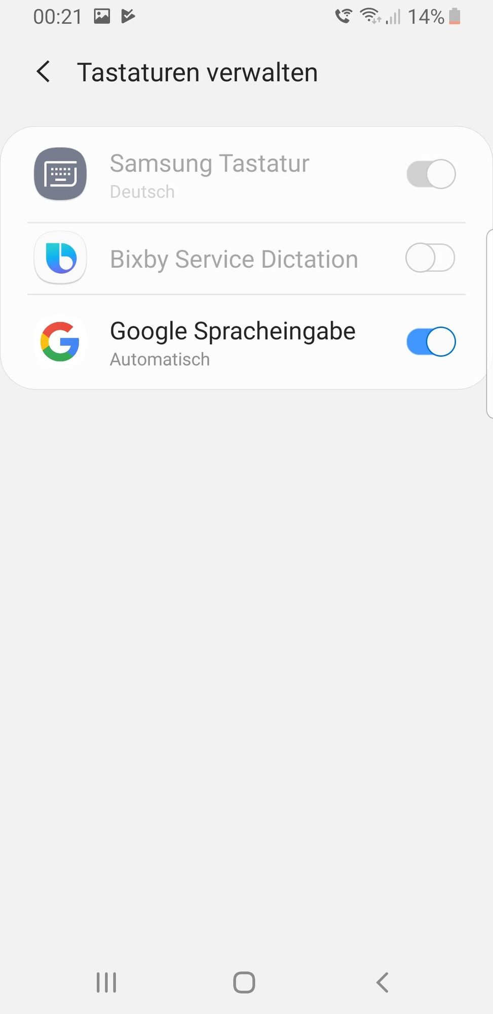

    So. Ich habe es gefunden.
    Einstellung/ allg. Verwaltung/ Sprache u. Eingabe/ Bildschirmtastatur/ + Tastatur verwalten/ Google Spracheingabe aktivieren
    Danach kommt eine kurze Meldung. Läuft.

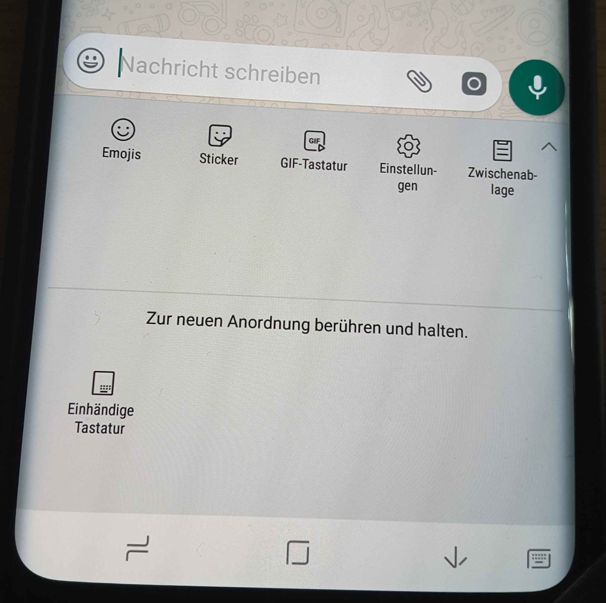

    Tippe mal auf das rot markierte Icon , dort müsste dann das Mikrofon erscheinen . Ggf das Menü über die 3 Punkte anpassen und nach Bedarf anordnen.
    *image_not_found.png*
    L: @Benjidoggi
    Dann musst Du ganz links auf das Symbol tippen und zu den Symbolen umschalten.
    Da bist ja in der Wörterbuchauswahl.
    Allerdings wechselt das automatisch, wenn gerade keine Auswahl möglich ist wie nach Satzzeichen oder neue Zeile.
