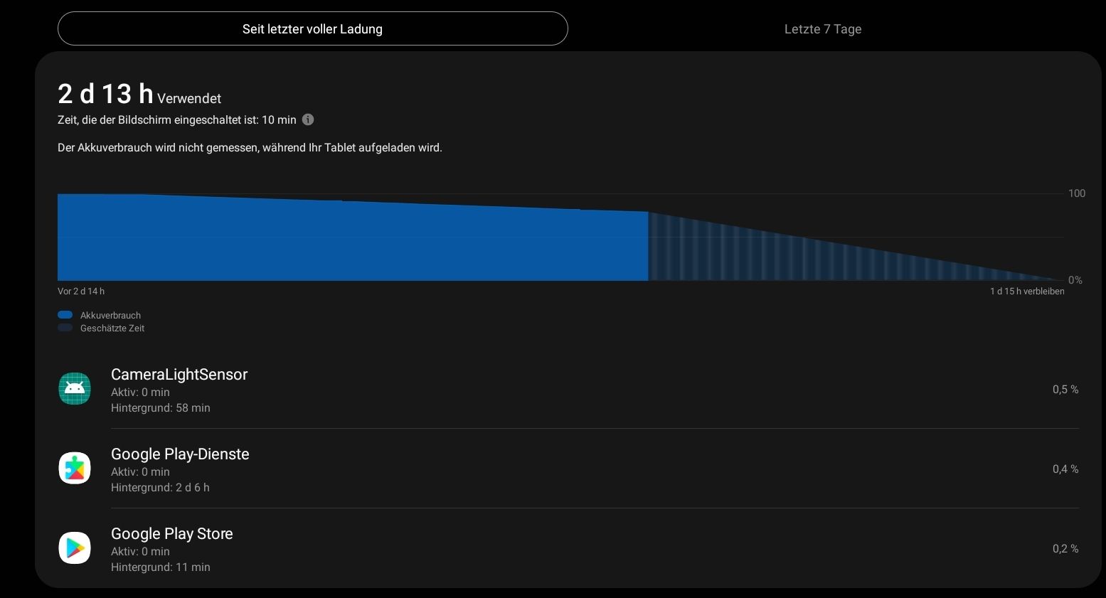

Danke für eure Antworten!
So sieht das jetzt nach 2,5 Tagen im tiefen Standby aus
Entladung nach 2,5 Tagen
Hallo Blumi, wie ich aus deine 2,5 d-Entladeverlauf und den verbrauchenden Apps sehe, verursacht die Google-Play einen enormen Hintergrundverbrauch ( möglicherweise mit Informationsaustausch). Dieser App solltest du den Verbraucher nur bei Nutzung der App erlauben ( nächst Optionspunkt nach Energiesparmodus in Geräteeinstellungen- Akku).
Übrigen sollten für alle Apps, der Hintergrundverbrauch im Standby niedrig sein, abgesehen, wenn du dies brauchst oder wünschst: Mail-App, Wetter App u.s.w..
Am besten mal probieren. Die Ergebnisse siehst du dann an deinen Entladungskurven. Beginne mit den Hauptverbrauchern im Standby und im Hintergrundverbrauch und teste die Optionen der Entstellmöglichkeiten.
Gruß Schwalbe9

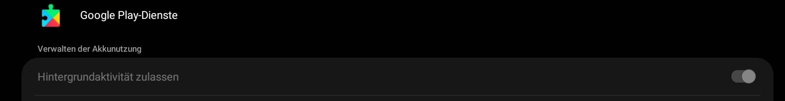

Leider geht das mit Google Play Dienste nicht. Diese Optionen sind ausgegraut.

Ich kann die Google Play Dienste nicht sperren - dazu fehlen mir die Rechte. Ich kann hier weder die Nutzung einschränken:
Ich glaube, dann hilft nur ein Gerätereset.
