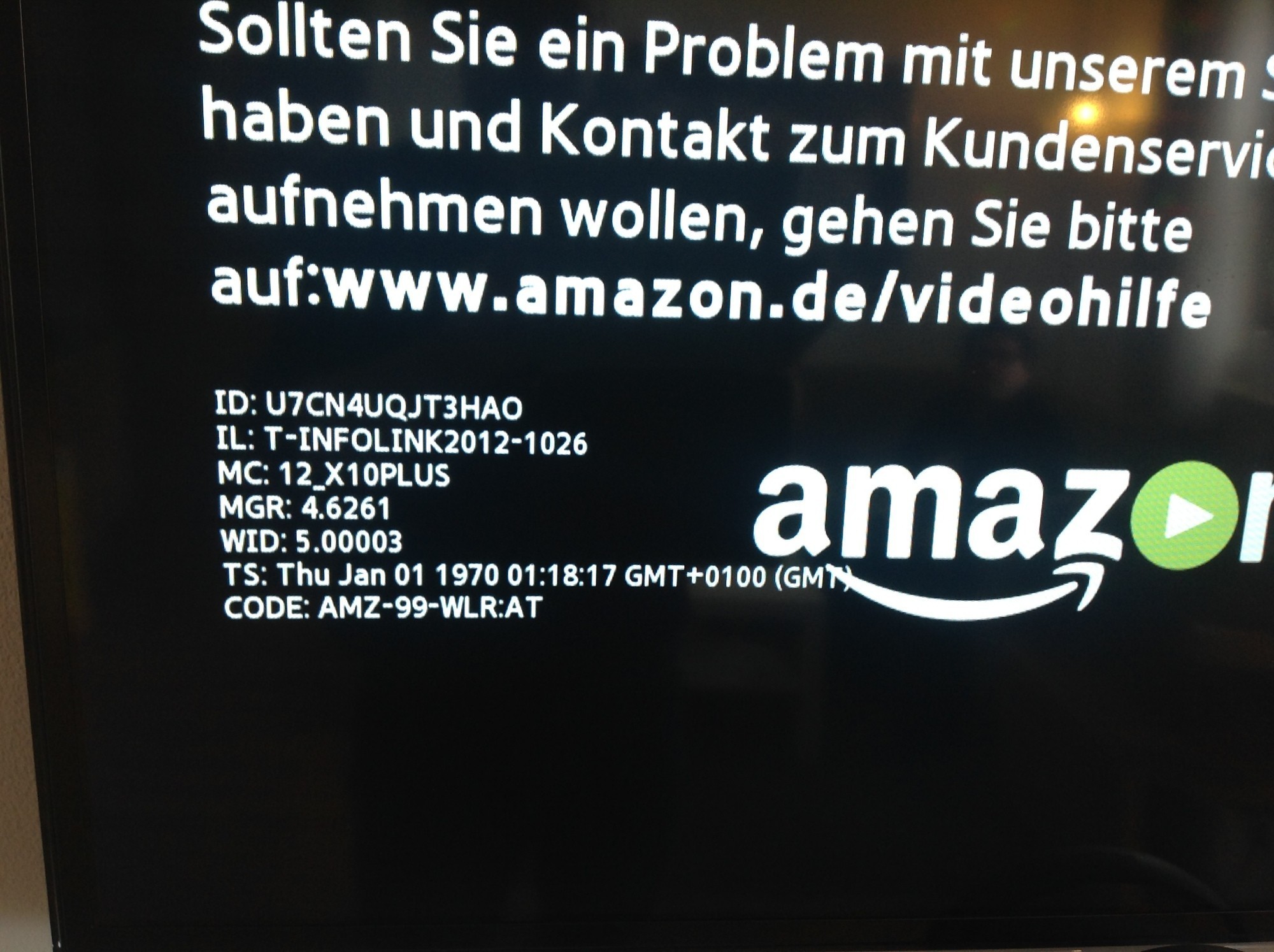

ich weiß... das Problem mit dem Amazon Prime App gibt es ja schon seid einiger Zeit auch bei anderen Mitglieder hier.
Habe auch schon viele Beschreibungen und deren Lösungen gelesen.
Natürlich habe ich wie die meisten das gleiche Problem allerdings wurde mein Problem bei keinem der Themen angesprochen. Habe auch alle Varianten (Strom weg, 20 sec. Die Powertaste usw, auf Werkseinstellung zurück gestellt) gemacht aber keine Lösung.
Auch bei mir funktionieren alle andere Apps der Videoanbieter tatellos und ohne Probleme!
Es geht darum,
ich bekomme immer die gleiche Fehlermeldung (siehe angehängtes Bild). Bei dieser Meldung bleibt es auch.
Ich muss dazu erklären das den Amazone Account meine Tochter hat, Sie benutzt immer nur ein Laptop und ich eben den Ferseher über den Smard Hub. Wir sind dann auf die Website von Amazon gegangen aber keinerlei Probleme oder Hinweise auf diesen Fehler gelangen.
Alles funktionierte seid einem Jahr absolut sauber und Problemlos und schlagartig war Feierabend.
Was mich wundert... ich bekomme das App nicht gelöscht aber kanne es neu herunterladen und Installieren.
Wenn ich nun unter Samsung App schaue was ich an Appps heruntergeladen habe ist da garnix was ich je heruntergeladen habe.
Hatte denn schon jemand von Euch so eine Meldung?? Wäre Klasse wenn ich da eine Problemlösung bekommen könnte!!

Hallo Henryk,
so wie ich das sehe, ist dein Fernseher schon etwas älter, richtig?
Leider ist es so, dass der Support für die älteren Geräte irgendwann eingestellt wird. Deswegen funktioniert das mit Amazon bei dir auf dem Fernseher auch nicht mehr.
Allerdings gibt es trotzdem eine Lösung - und damit meine ich keinen neuen Fernseher- du brauchst einfach nur den Amazon Fire TV Stick. Den kannst du per HDMI an deinem Fernseher anschließen und dann sollte alles einwandfrei klappen!
Ich hab dir hier mal den Link raus gesucht:
https://www.amazon.de/Amazon-Fire-TV-Stick-Alexa-Sprachfernbedienung/dp/B0791YHVMT/ref=sr_1_1/259-17...

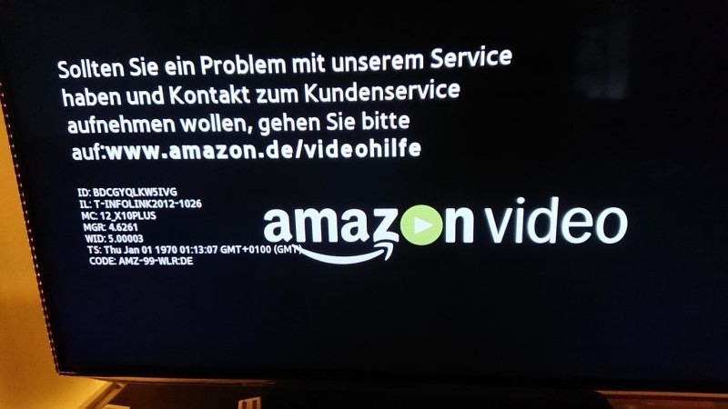

seit kurzem startet die Amazon Video App auf meinem Samsung UE46ES6300 mit einer leider unaussagekräftigen Fahlermeldung, siehe Screenshot anbei.
Ich habe Folgendes ohne Verbesserung bereits versucht:
1. Neustart des Geräts
2. Firmware überprüft, ist auf dem aktuell verfügbaren Stand
3. Neuinstallation über Smarthub
Bitte um Unterstützung.

Ich glaube dies ist der Sinn des Ganzen. Einem Kollegen gibg es ähnlich mit der installierten Youtube App.
Software für ältere Produkte wird nur eine gewisse Zeit lang gepflegt, nach ein paar Jahren nicht mehr. Sei es Firmware oder installierte Apps. Irgendwann ist der Smart-TV nicht mehr so smart, und so soll man eben ein aktuelles Modell erwerben, obwohl das alte noch funktioniert. Aber wie gesagt, für wenig Geld lassen sich die Media Funktionen nachrüsten.
