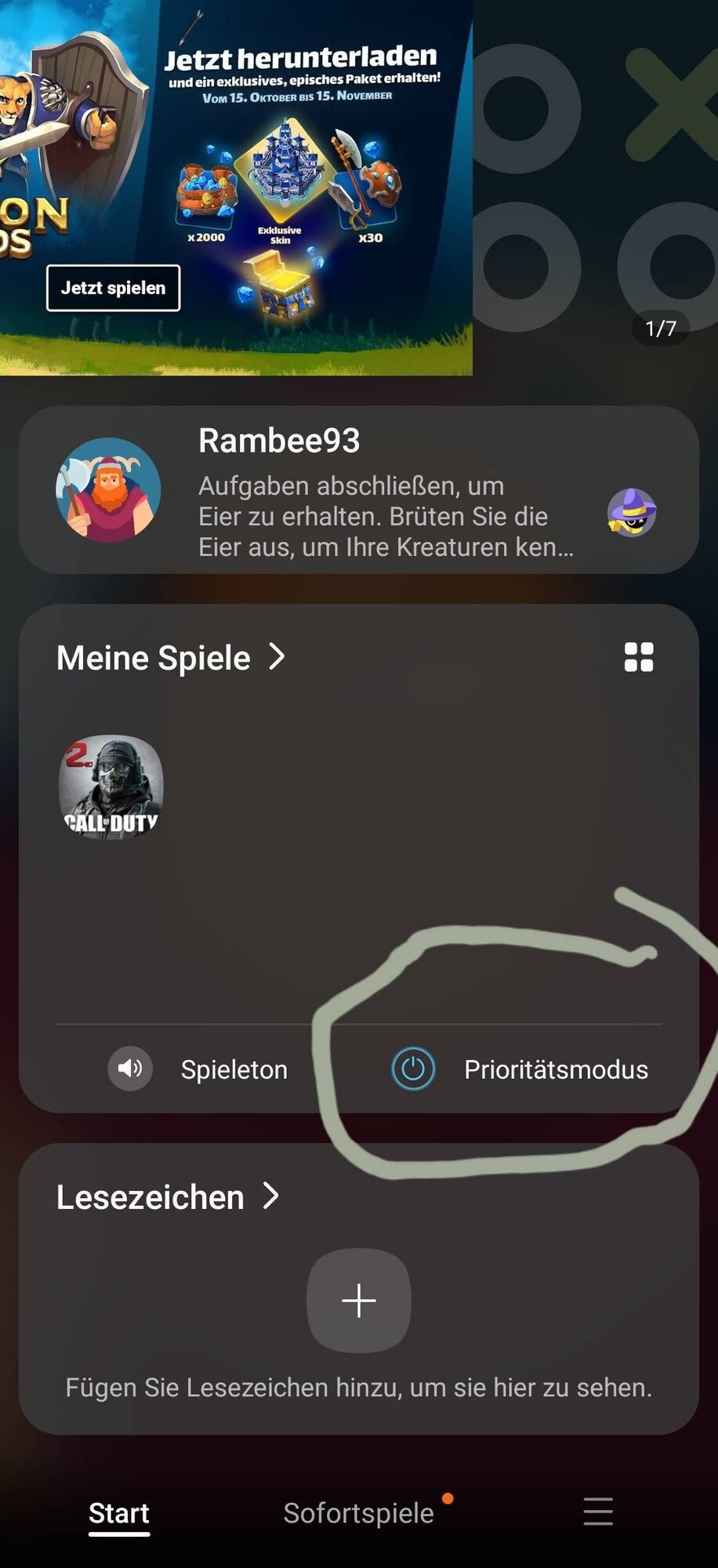

Hallo, vielleicht kann mir jemand helfen, wenn ich in Spiel drin bin kommt kein Anruf durch. Also es klingelt nicht. Bin ich in Facebook geht es.
    Hast du vielleicht den Prioritätsmodus über Game Launcher aktiviert?
    Hier mal deaktivieren
    Super, danke habe es gefunden und es geht wieder....vielen Dank für den Hinweis
    Klar darfst du. Der Modus setzt die Priorität auf das Spiel, aktiviert bitte nicht stören und schränkt die Hintergrund Nutzung aller Apps ein um ein ungestörtes Flüssiges Spiel zu gewährleisten (vor allem dann sinnvoll wenn man Grafik und Leistungsintensive Spiele nutzt)
    Über das Einstellungesmenü kann man auch diverse Apps auswählen, die dann weiterhin im Hintergrund laufen können.
    Sehr gerne doch, wenn du meine Antwort noch als Lösung markierst wäre das super :)
    Das Akzeptieren als Lösung geht über die drei Punkte neben dem Kommentar.
