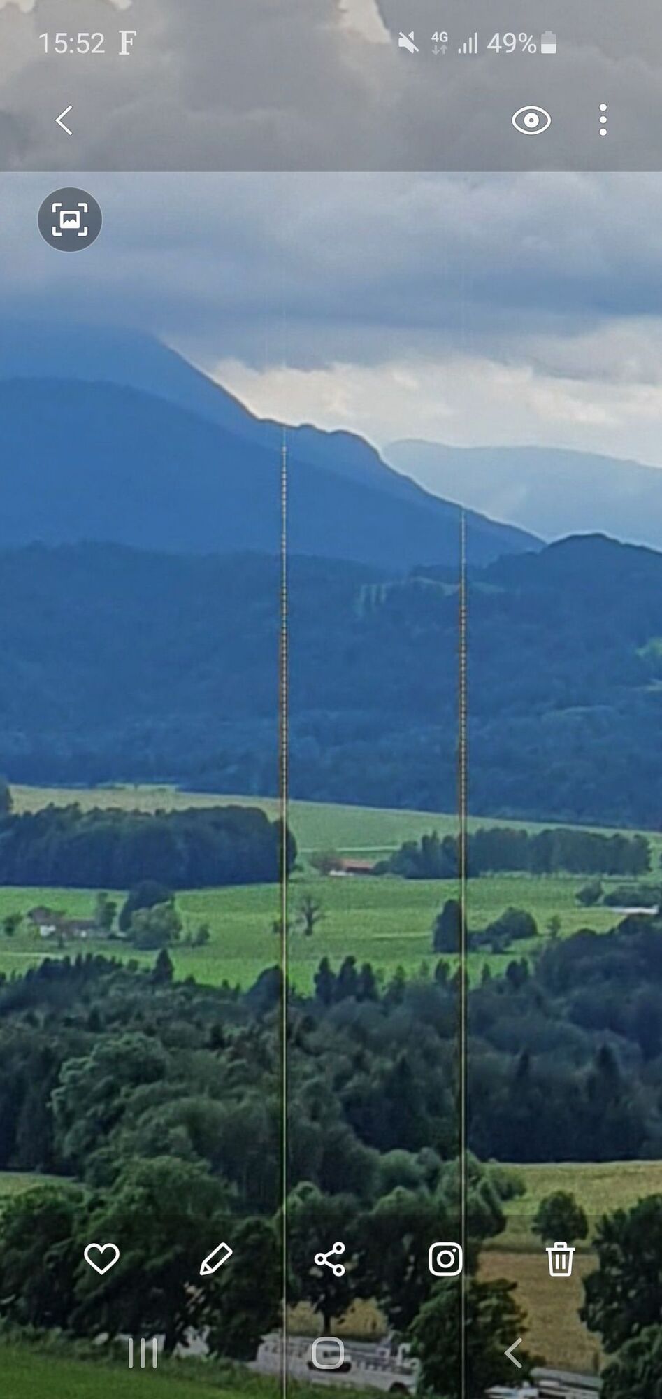

Scheint hier konvertiert zu werden auf niedrigere Quali und dann sind sie weg. Display ist es nicht. Hab Mal rein gezoomt und nen Screenshot gemacht
stimmt L: @Stephan13 , die senkrechte Striche verderben das Bild. Sowas habe ich noch nicht gesehen.
Könnte es statt an der Foto-App auch an der Galerie-App liegen? Deine Aufnahmen sind aus der Galerie.
Sind die Striche auch bereits im Kamera-Bild (vor dem Auslösen) zu sehen?
Sind die Striche auch zu sehen, wenn das Bild versendet wird (z.B. an eigene Mail-Adresse, Cloud/Drive, in einem Messeger-Dienst) oder mit geeignetem Verbindungskabel zum PC übertragen werden?
Versuch: Einstellungen > Apps > Galerie > Speicher > Daten löschen. Dabei werden keine Alben und Bilder gelöscht (jedoch die Bilder im Papierkorb und evtl. vorhandene Storys)! Lediglich anschließend ggf. Standortdaten erneut ablehnen, und der Papierkorb muss in der Galerie neu aktiviert werden (die 3 Punkte oben rechts, rotes N).

Danke für deine Tipps. Aber an der Galerie App liegt es nicht. Auch in der Google Foto App ist es da und auch wenn ich die Bilder auf dem Notebook öffne. Interessant ist das bei Hochformat die Streifen von oben nach unten gehen und bei Querformat gehen sie von rechts nach links. Werde dann mal einen Supportfall bei Samsung aufmachen...
@Stephan13 schrieb: Interessant ist das bei Hochformat die Streifen von oben nach unten gehen und bei Querformat gehen sie von rechts nach links.
morgen L: @Stephan13
Riefen auf Folie (über der Optik) oder Linse oder Lichteffekte durch Linsenfassung können m.E. ausgeschlossen werden. Möglicherweise liegt es doch am optischen System, evtl. wie Du vermutest, am Sensor.
Informiere uns gerne, ob Dir der Support helfen konnte.
