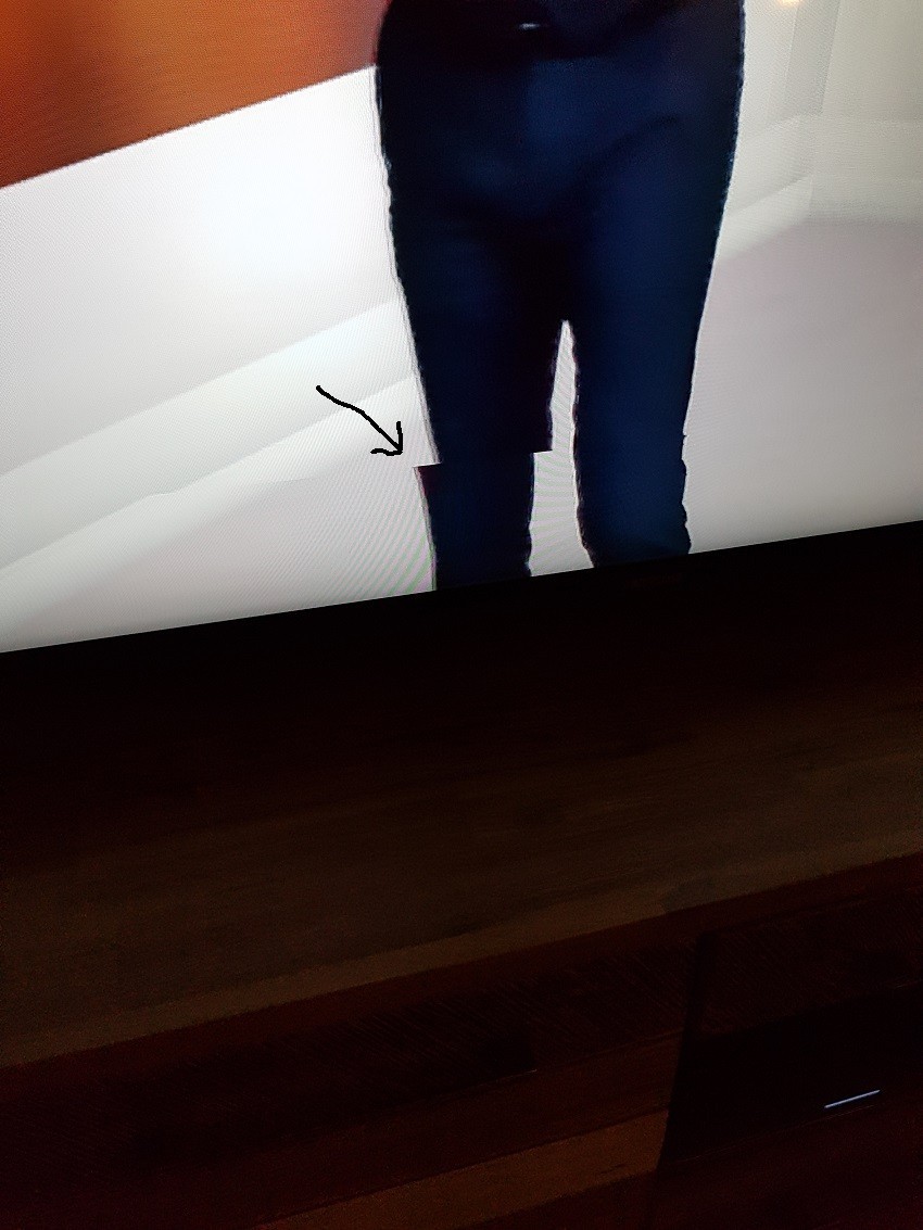

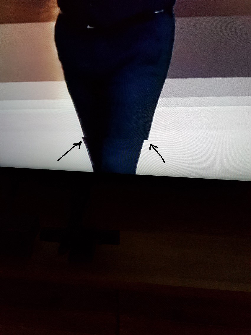

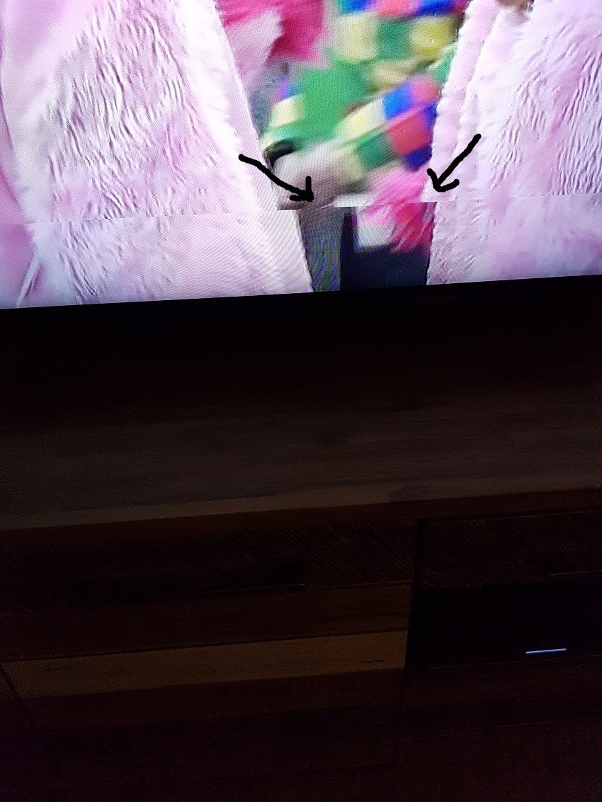

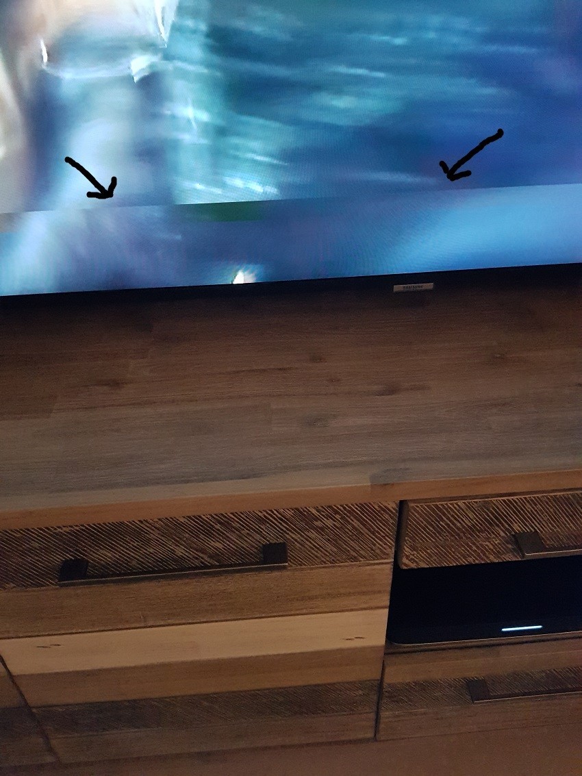

Hier noch einpaar Fotos zum besseren Verständnis

Es sieht so aus, als ob der Streifen unten zeitlich versetzt angezeigt wird, so als ob der vertikale Sync des Bildmaterials nicht mit dem Sync des TV konform ist. So was nennt man "Tearing".
