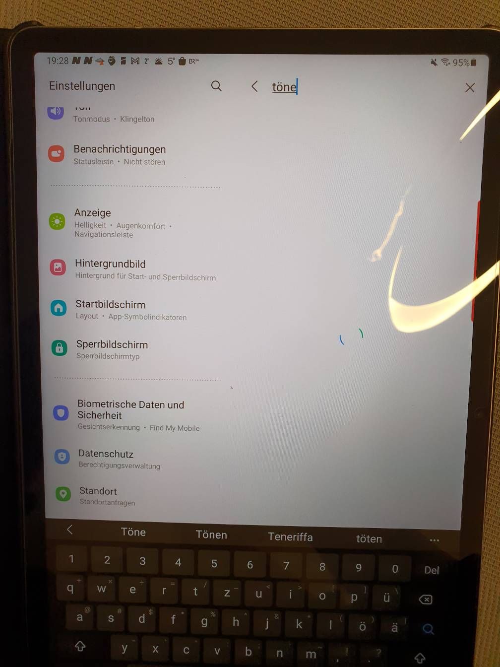

Hallo an alle, ich habe ein Problem und hoffe ihr könnt mir weiterhelfen?! Habe seit Samstag das galaxy tab s7 fe wifi, funktioniert alles einwandfrei, bis auf die Suchfunktion in den Einstellungen. Wenn ich was suchen möchte, Beispiel "Töne " dann kommt kein Ergebnis sondern es dreht sich nur der bunte Kreis. Auf meinem galaxy note 10plus zum Beispiel, da kommt gleich nach Eingabe von paar Buchstaben schon Ergebnisse. Hoffe ihr wisst woran das liegen könnte ? Schöne Grüße und Danke schonmal. Andy

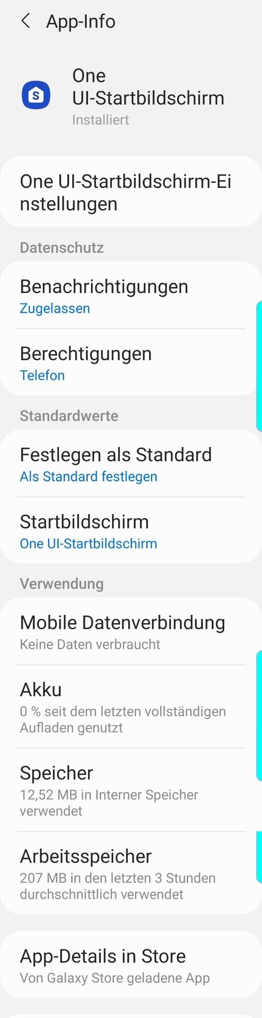

    Moin,
    probiere mal,
    Einstellungen.
    Apps.
    One UI- Startbildschirm.
    Schau mal ob er die App anzeigt.
    Wenn nicht, dann scrolle weiter bis zum Buchstaben O , er sollte es Dir auch so dort anzeigen.
    Tippe auf das Ergebnis.
    Im Speicher nur Cache erst einmal löschen, Daten löschen wäre nicht so gut, er würde Dir dann den Startbildschirm Zurücksetzen.
    Das belassen wir zuerst einmal.
    Also,
    Cache löschen, und unten rechts auf Stoppen tippen.
    Schließe alle Fenster am TAB und TAB Neustart.
    Probiere jetzt, was passiert.
    Schau mal meine Einstellungen bei dieser App.
    Vergleiche es gerne einmal.

    Hallo. Also hab es versucht aber das bunte Ding dreht sich nach wie vor
    Wetter app läuft halt aber sonst eigentlich nichts. Habe es ja erst am Samstag gekauft und ist so gut wie noch nichts drauf
