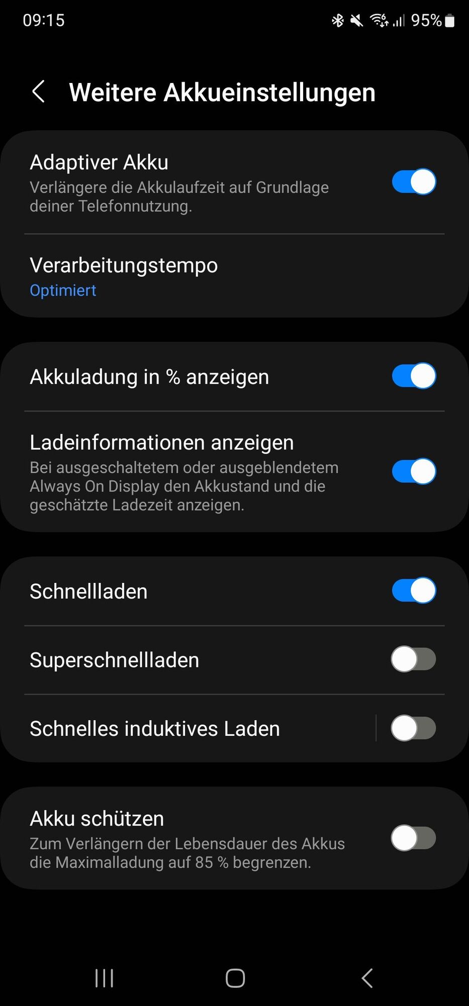

Hallo, vielleicht kann mir hier jemand helfen *:winking-face: Heute habe ich mein neues s23 ultra abgeholt. Ich wollte es aufladen, aber irgendetwas passte nicht zu mir, weil es ziemlich langsam landete. Ich habe die Batterieoptionen überprüft und eine Funktion fehlt, insbesondere "superschnelles Laden". Warum ist sie verschwunden? Ich habe nur Schnellladen. Ich habe ein 45W Ladegerät. Bitte helfen *:winking-face:
Hast Du ein original Ladegerät von Samsung? Bei mir sind alle Funktionen zum Laden vorhanden, S22 Ultra. Hat eventuell mit UI 5.1 zu tun. Übrigens wirst Du keinen großen Unterschied zu Schnellladen erkennen. Verwende mal die Suche, hier gibt es schon zahlreiche Threads zu diesem Thema
Das Superschnellladen gibt es bei OneUI 5.1 nicht mehr in den Einstellungen. Benutzt Du denn ein originales Samsung 45 Watt Netzteil und das beigelegte Kabel?
Wenn ich richtig erinnere, war die Antwort von Samsung dazu, dass bei aktiviertem Schnellladen das Handy automatisch die maximal verfügbare Ladeleistung nutzt. Bei einem 25W Netzteil 25W und bei 45W eben 45W.
Falls du beide Netzteile da hast, könntest du mal versuchen, ob bei der Ladezeit verschiedene Ergennisse angezeigt werden.
Hat das 45W Ladegerät denn schonmal Superschnellladen unterstützt? Bzw. unterstützt es PPS?
Ja , ich habe originales Samsung 45 Watt Netzteil und das beigelegte Kabel
Auf einem 25-W-Ladegerät wird die gleiche Zeit angezeigt wie auf einem 45-W-Ladegerät. es ist ein bisschen seltsam. und hast du diese Option in den Akkueinstellungen "superschnelles Laden" oder nur "schnelles Laden"? *:smiling-face:
Hab in den Einstellungen auch nur eine Option zum Schnellladen.
Der Unterschied zw. 25W und 45W soll aber ohnehin nicht groß sein und die 45W-Ladeleistung wird wohl auch nur genutzt, wenn der Akku relativ leer ist.
