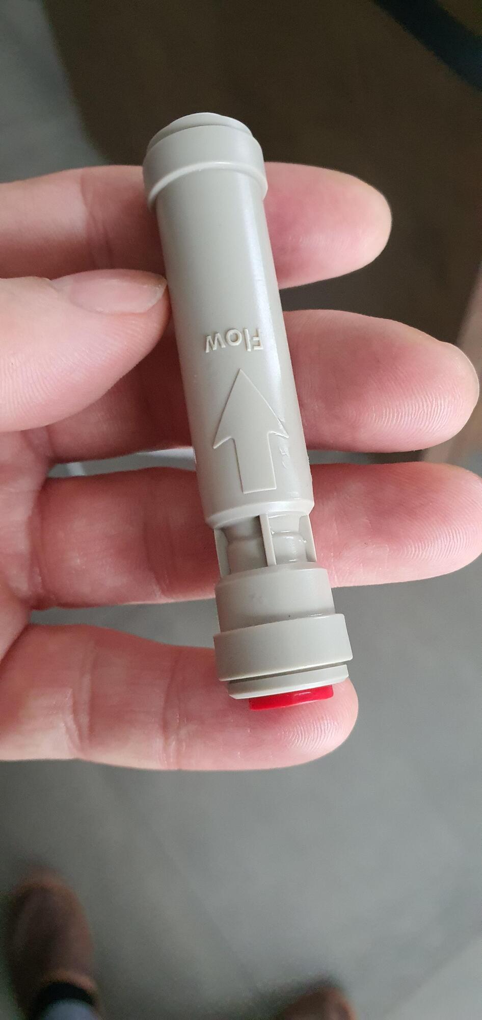

Hinter dem Kühlschrank ist an der Wasserleitung ein Filter angebracht. Ausbauen, spülen, Wasseranschluss prüfen, alles zusammenbauen und dann funktioniert alles wieder.
