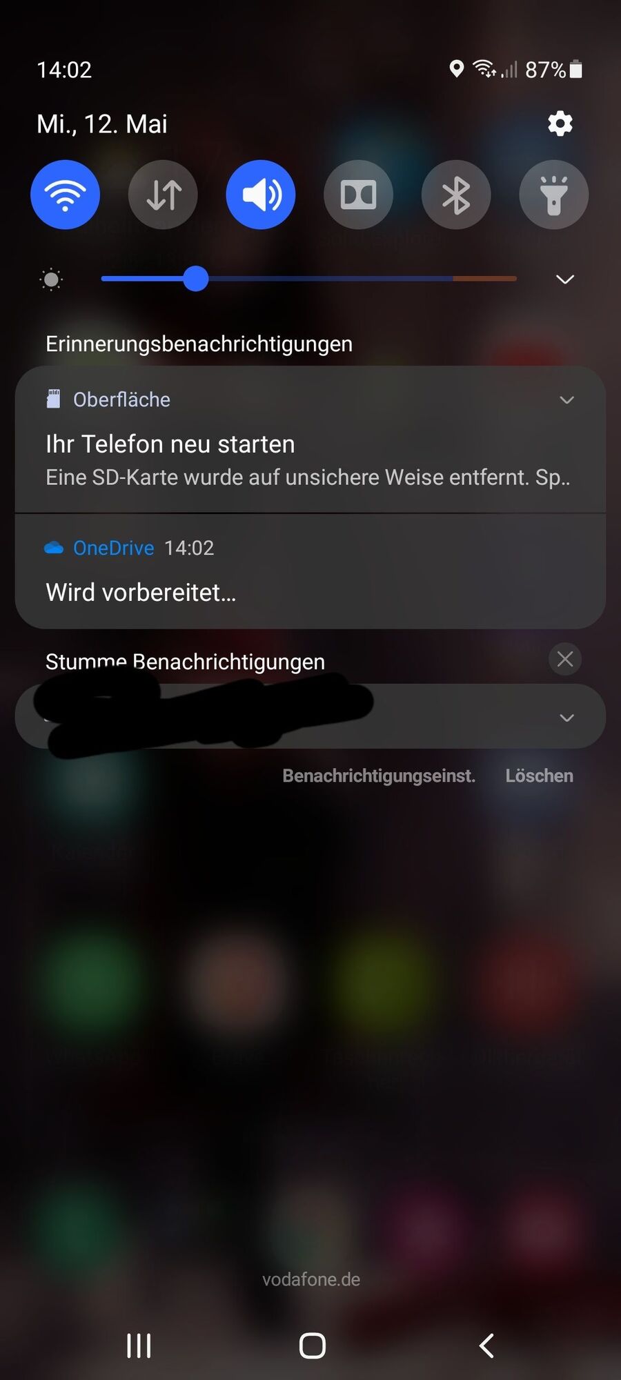

Seit einiger Zeit bekomme ich teils dauernd ( jede Minute) die Meldung, dass sowohl die SD Karte ( mittlerweile entnommen) als auch die SIM Karte fehlerhaft oder entnommen wurde. Was beides nicht richtig ist. Das Telefon schließt sich, ich muss die Pin eingeben um das Telefon nutzen zu können. Das geht manchmal reibungslos ein paar Tage gut oder aber nur 1 Minute. Das nervt gewaltig.
Ob es mit dem neuen Update auf Android 11 zusammen hängt weiß ich nicht. Was kann ich machen?

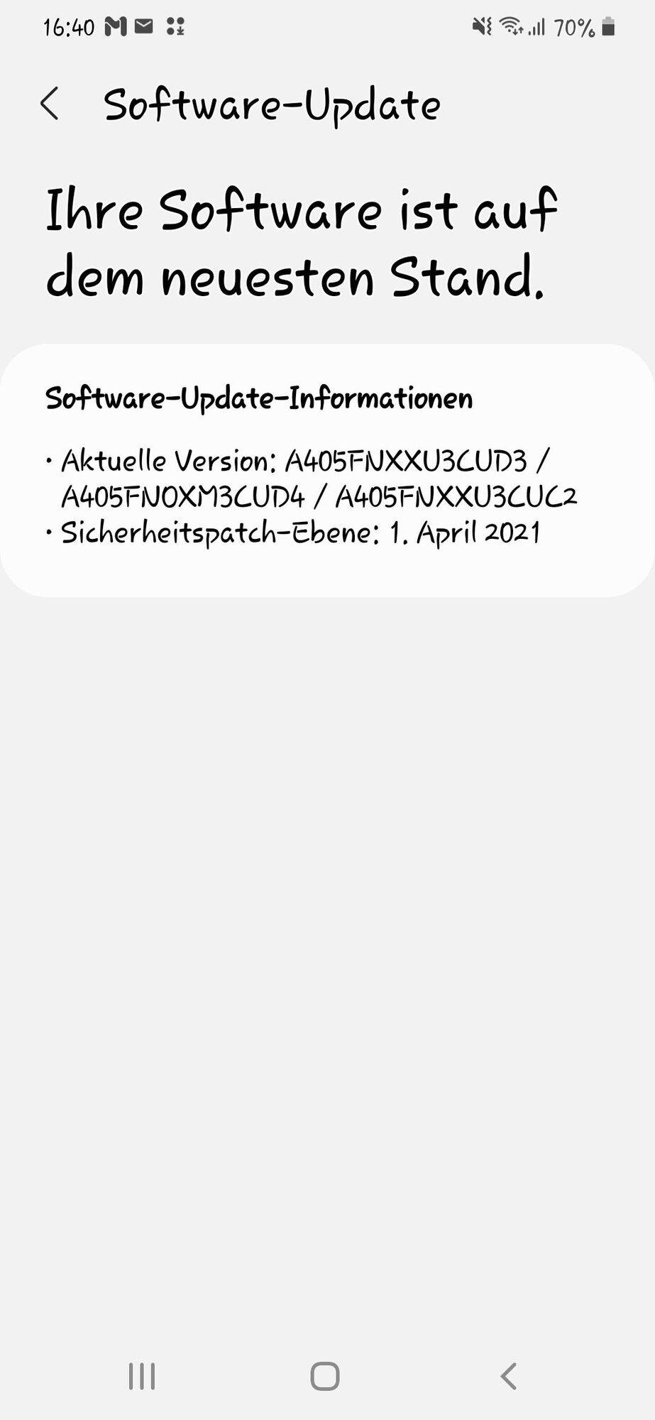

Bei mir ist alles auf dem neuesten Stand. Kein Update vorhanden. Leider *1f624.png*
Habe aber gerade nochmals einen Suchlauf gemacht, und habe das angezeigt bekommen.
Dann wirst du noch etwas warten müssen, bis das Update kommt.
Wenn es da ist, kannst Du danach unter Einstellungen, Telefoninfo Softwareinformationen , unter "SE for Android Satus" das Datum 28. April sehen.
