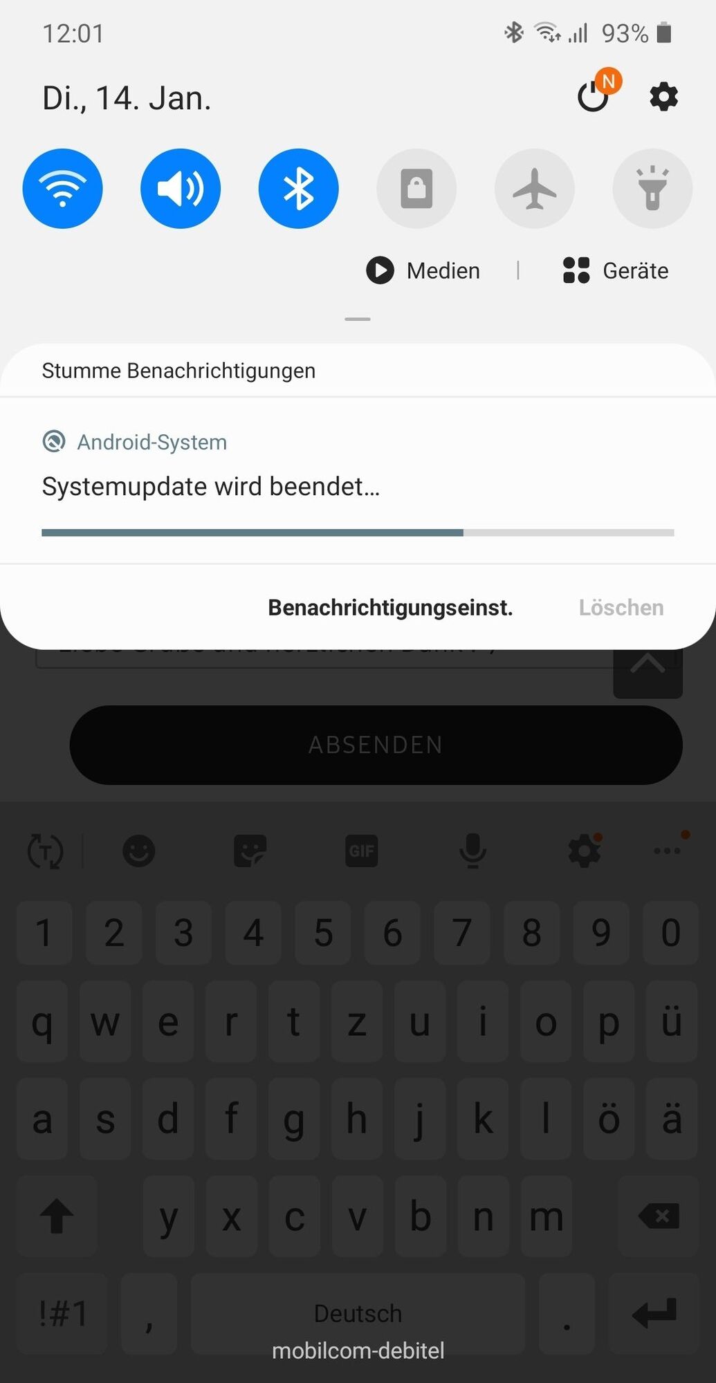

Bei meinem Samsung Galaxy Note 10+ wird das Systemupdate nicht beendet. Das neuste Systemupdate hab ich am Sonntag installiert und seitdem wird das Update nicht beendet. Ich habe schon 2 Mal das Handy neu gestartet, aber weiter laden tut es trotzdem nicht. Kann mir eventuell jemand weiterhelfen?

Ich danke euch für eure ganzen lieben Nachrichten *1f643.png* Ich hab bei dem Systemupdate einfach mal 'stoppen erzwingen' gedrückt. Es war dann aus der Benachrichtigungsleiste weg. Anschließend hab ich das Handy nochmal neu gestartet - und siehe da, die Benachrichtigung kam wieder, ABER das Update wurde beendet. Keine Ahnung warum, aber es hat geklappt.

Da hängt nur der Balken in der Benachrichtigungsleiste der NACH dem Update erscheint.
Ziehe mal an der Benachrichtigung nach Links oder Rechts.
Dann sollte ein Einstellungsrädchen erscheinen.
Klicke drauf un deaktiviere kurz die Benachrichtigungen und dann aktiviere sie wieder.
Ist es dann weg ?

Doch klar, vor dem Update ist ein blaues Symbol über dem runterlade balken und da steht "Update wird heruntergeladen" während nach dem Update steht "Upate wird beendet" und der Balken Grau mit der "Android System" überschrift durchläuft *1f643.png*
Es läuft nach dem Neustart wieder selbstständig los ‍*2640.png*
Danke, aber ich kann die Benachrichtigungen nicht deaktivieren! Sie sind immer an (und grau hinterlegt) ‍*2640.png* Hast du einen Vorschlag, wie ich es deaktivieren kann?

Wenn du auf die Schrift Benachrichtigungsfeld klickst solltest du es dort ausschalten können. Das muss dort gehen, weil ich es auch mal hatte.
Unter Downlaod Android oder irgendetwas muss dort stehen.
Hast du jetzt mal nach geschaut, Software Update?
Ja, L: @ErdbeerSchrippe da könnte man Schlummern für paar Stunden.

Die Meldung hatte ich früher auch und konnte sie tatsächlich erst einmal ausblenden.
Ja sie war wirklich hartnäckig. Hat so auch nicht gleich geklappt.
Glaube fast in der Einstellung unter App habe ich nach Android...
gesucht und diese dann zwangsläufig gestoppt.
Ist wirklich sehr hartnäckig, und genau wie bei ihm, musste ich überall schauen, das Teil zu stoppen. Zumindest die Anzeige. Im Hintergrund läuft es weiter
Du L: @Bell_us könntest auch Gerätewartung schauen unter Akku.
Schau was dort läuft und klicke drauf und schließe ihn dann erst einmal so.
