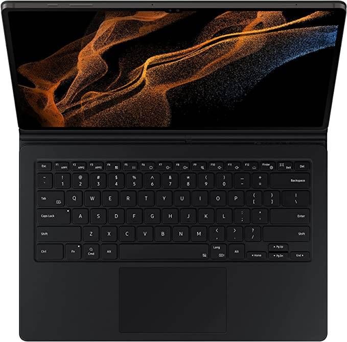

Ich weiß nicht ob ich total verpeilt bin, oder ob bei meiner Tastatur was nicht klappt.
Bei meinem Keyboard mit Touchpad kann ich nicht die Fn Taste durchgehend aktivieren, sodass ich die Funktionstasten nur einmal antippen muss.
Hat jmd das gleiche Problem oder einen Lösungsvorschlag?
Neu:Ich habe sogar den Samsung Support kontaktiert, dieser meinte, dass es nicht möglich sei.
Aber ich hab nicht locker gelassen, da ja offensichtlich eine Leuchte als Hinweis, für eine dauerhafte Aktivierung ist.
Lösung: man muss lediglich ca. 3-5 Sekunden die Fn TAste gedrückt halten.
Ich hoffe ich konnte damit zukünftigen Tab S8 Ultra Nutzern weiterhelfen

Nur irritiert mich das etwas, da ich die Fn Taste auf meinem Laptop durchgehend aktivieren kann und bei der Tastatur fürs Tablet sogar eine Leuchte auf der Taste ist, die eine durchgehende Aktivierung signalisiert

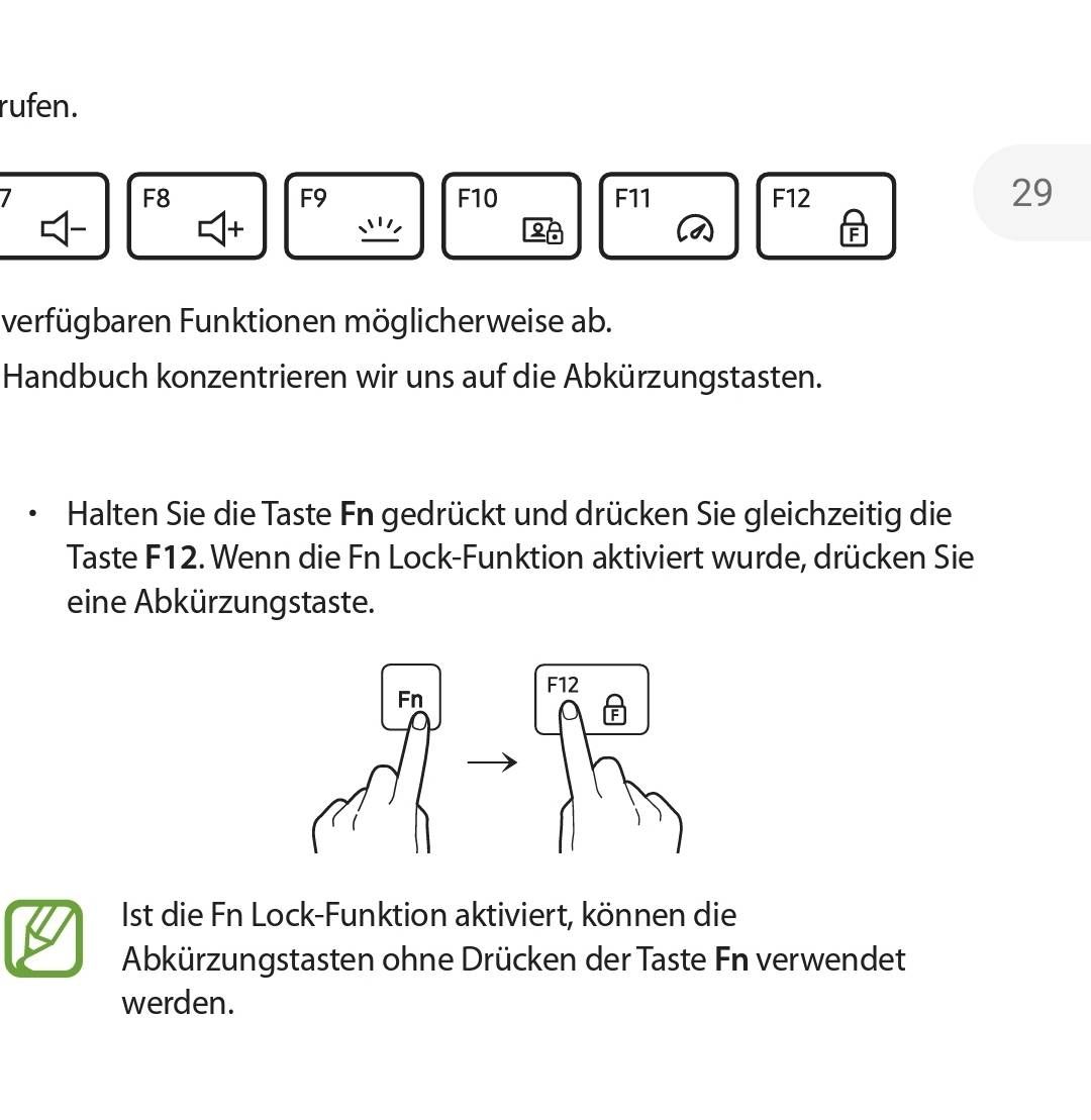

Drück mal die Fn und die F12 Taste. Damit kannst Du die Fn Funktion Ein - und Ausschalten.

Doch leider haben die Tasten die Belegung wie auf folgendem Bild:
hi
wie L: @JöPi schon schrieb, lässt sich die Fn taste nicht arretieren.
was L: @JöPi aber leider falsch schrieb, ist, das das bookcover keine Num taste besitzt, daher kannst du hier nicht anwenden.

Du kannst das mit der f12 taste auf der Tablet Tastatur machen. Leider gibt es da auf dem Bildschirm nicht wie bei Windows eine visuelle Rückmeldung.
