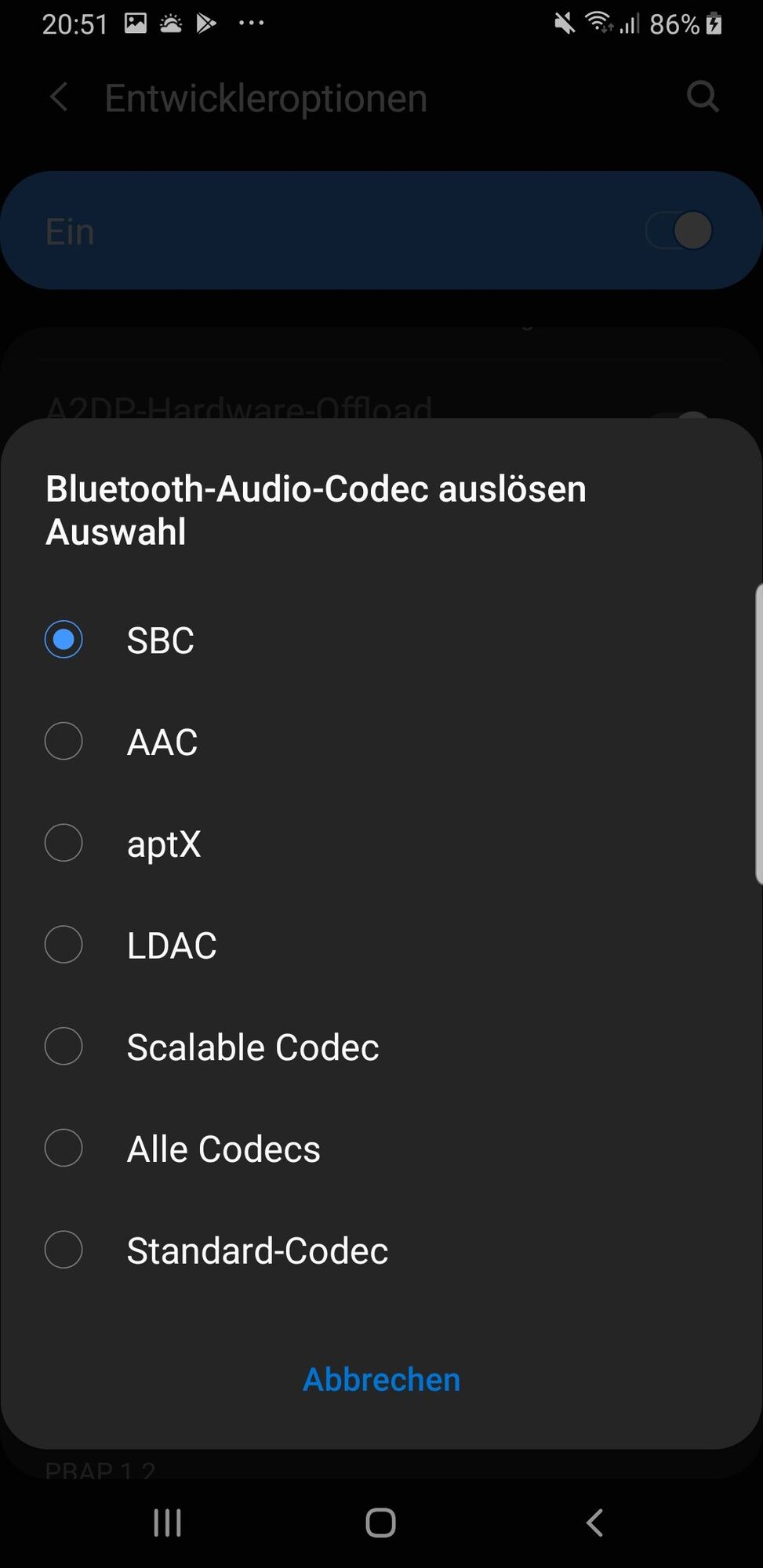

Sony LDAC wurde von Google bereits mit dem Oreo Update intergiert und ich kann es auf meinem S8+ auch in den Entwickleroptionen auswählen. Beim Tab S5e wird LDAC sicher auch angeboten, ich kanns aber nicht prüfen. Vlt. kann das ja mal jemand übernehmen, der eins zur Hand hat.

Samsung Galaxy S8+ Entwickleroptionen

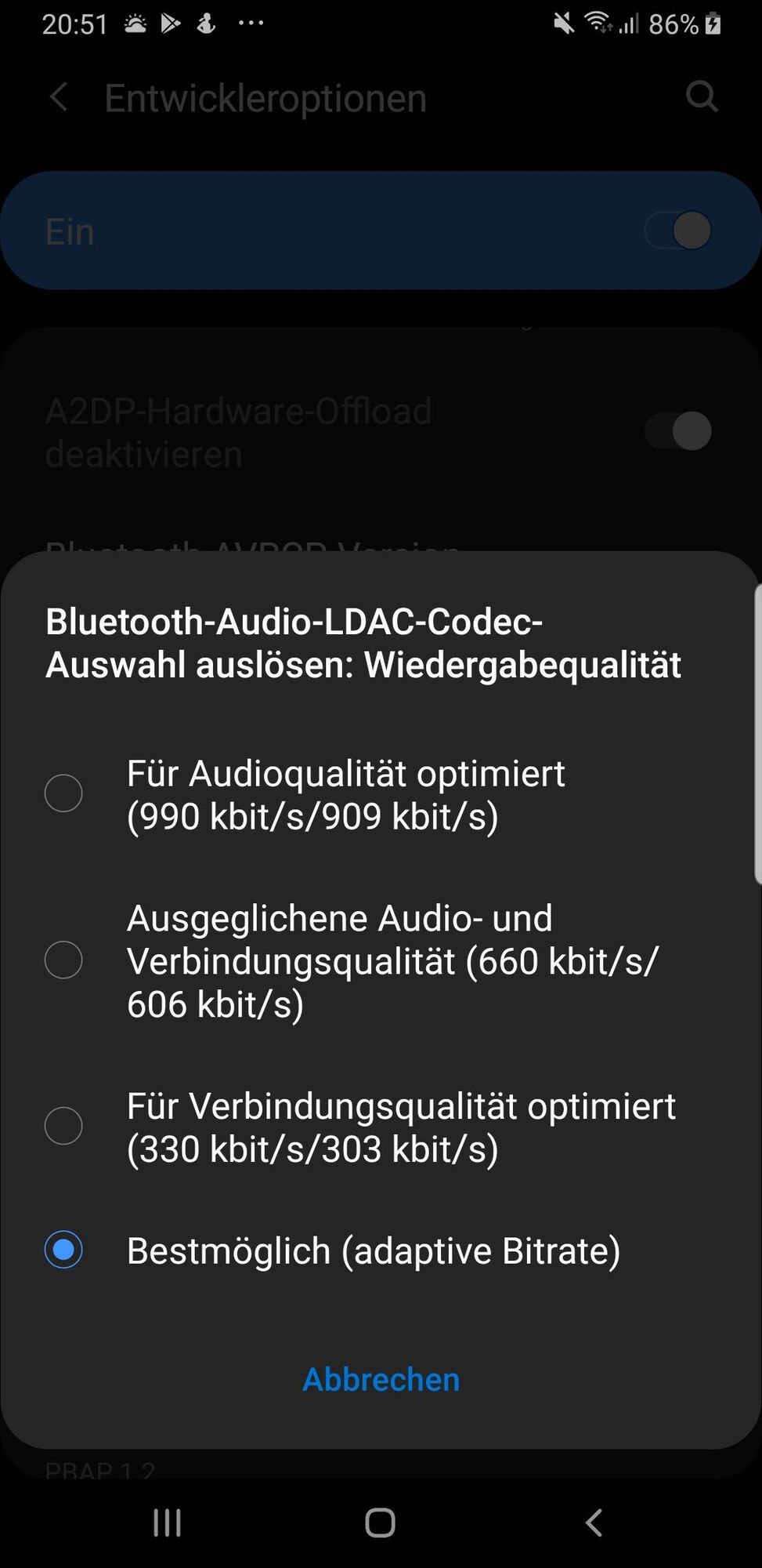

Samsung Galaxy S8+ Entwicklerorptionen
Spoiler (Zum Lesen markieren)LDAC wär richtig gut, ist aber fast so wie bei SC - hat nur Sony.LDAC wär richtig gut, ist aber fast so wie bei SC - hat nur Sony.L: @tglomb: Ich verstehe Dein Wunsch nach optimaler Übertragungsqualität per Bluetooth und kann deine Einschätzung direkt mit meinem S8+ wiederlegen. Leider kann ich es auf einem Galaxy Tab S5e nicht prüfen, hab keins. Mich wundert es aber sehr! Warum sollte man Sony LDAC extra aus Android wieder rausnehmen, nachdem Google es fest ab 8.0 integriert hat?
