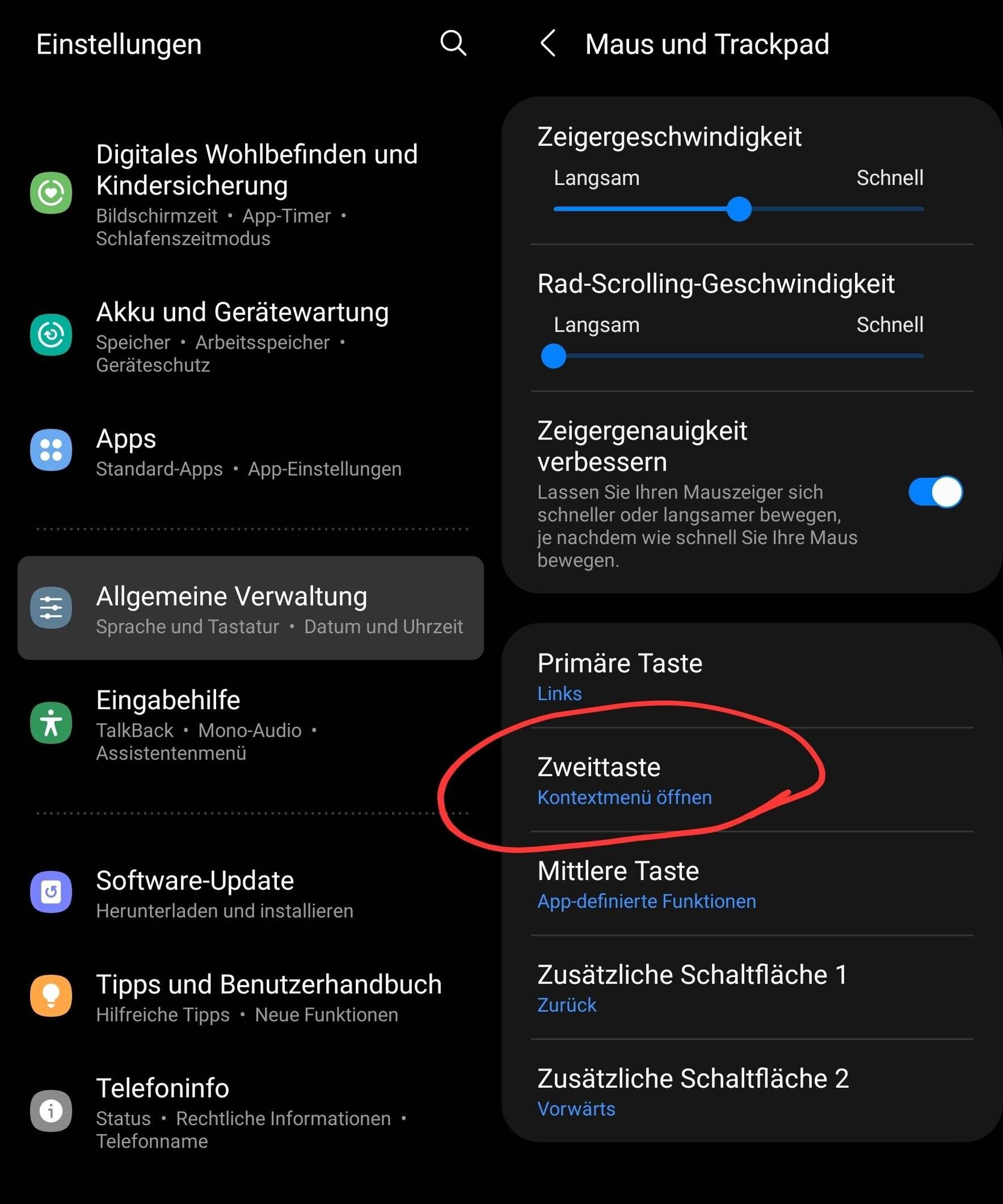

kann mir jemand sagen, wie ich die rechte Maustaste an einer Bluetooth Mause aktiviere. Die Einstellung für das Touchpad habe ich gefunden. Bei der angeschlossenen BT Mouse reagiert das Tab aber nicht.
Vielen Dank

Warte noch auf ein Update auf OneUI3.1.1 oder höher. Da ist unter Einstellungen aufgelistet.
So ich kanns nun bestätigt, heute kam ein Update auf September Patch. Ca 1GB groß und jetzt steht es in den Einstellungen.
Vielen Dank! Damit geht jetzt zumindest mal die rechte Taste auf dem Touchpad.
Bei der BT Maus war es leider zuerst unverändert. Neues Koppeln der Maus hatte dann hier auch geholfen.
