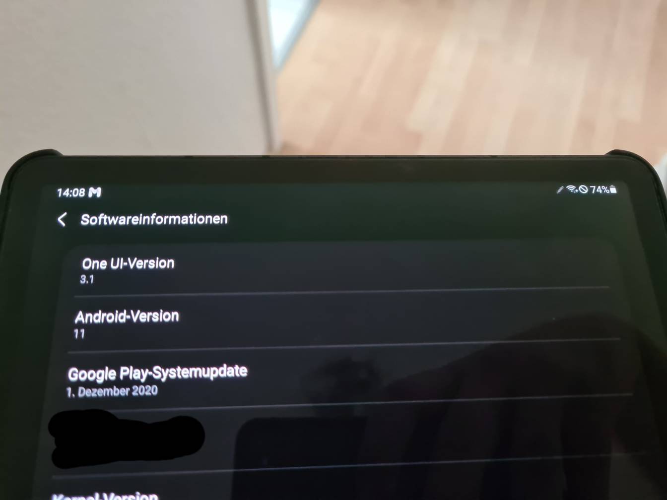

Bis vorgestern konnte man noch bei meinen Tab S7 Plus normal die Touchfunktion nutzen, über Nacht liegen gelassen und seit gestern gehen Eingaben nur noch mit dem S Pen. Nervt mich, hab auch keine Einstellung gefunden um das Tablet wieder normal ohne Stift zu nutzen. Auf Werkseinstellung zu setzen, hat auch nich geholfen. Kann mir bitte jemand helfen oder jemand ne Idee woran das liegen kann?! MfG

habe es grade gefunden. Seit Android 11 muss man das Gerät per USB am PC dran haben um in den Recovery Mode zu kommen. Sonst funktioniert es nicht mehr.
