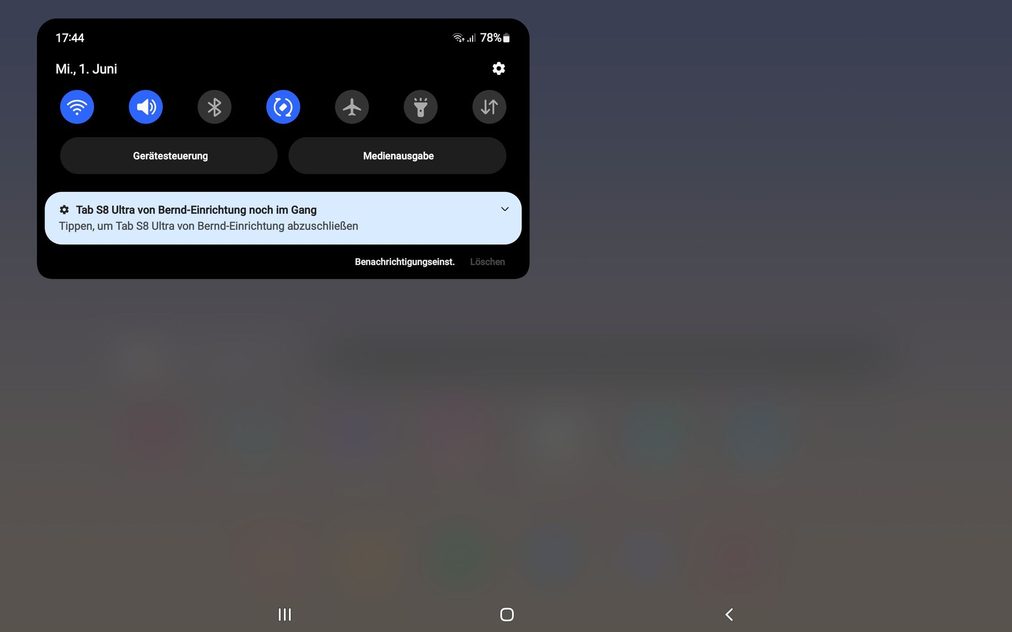

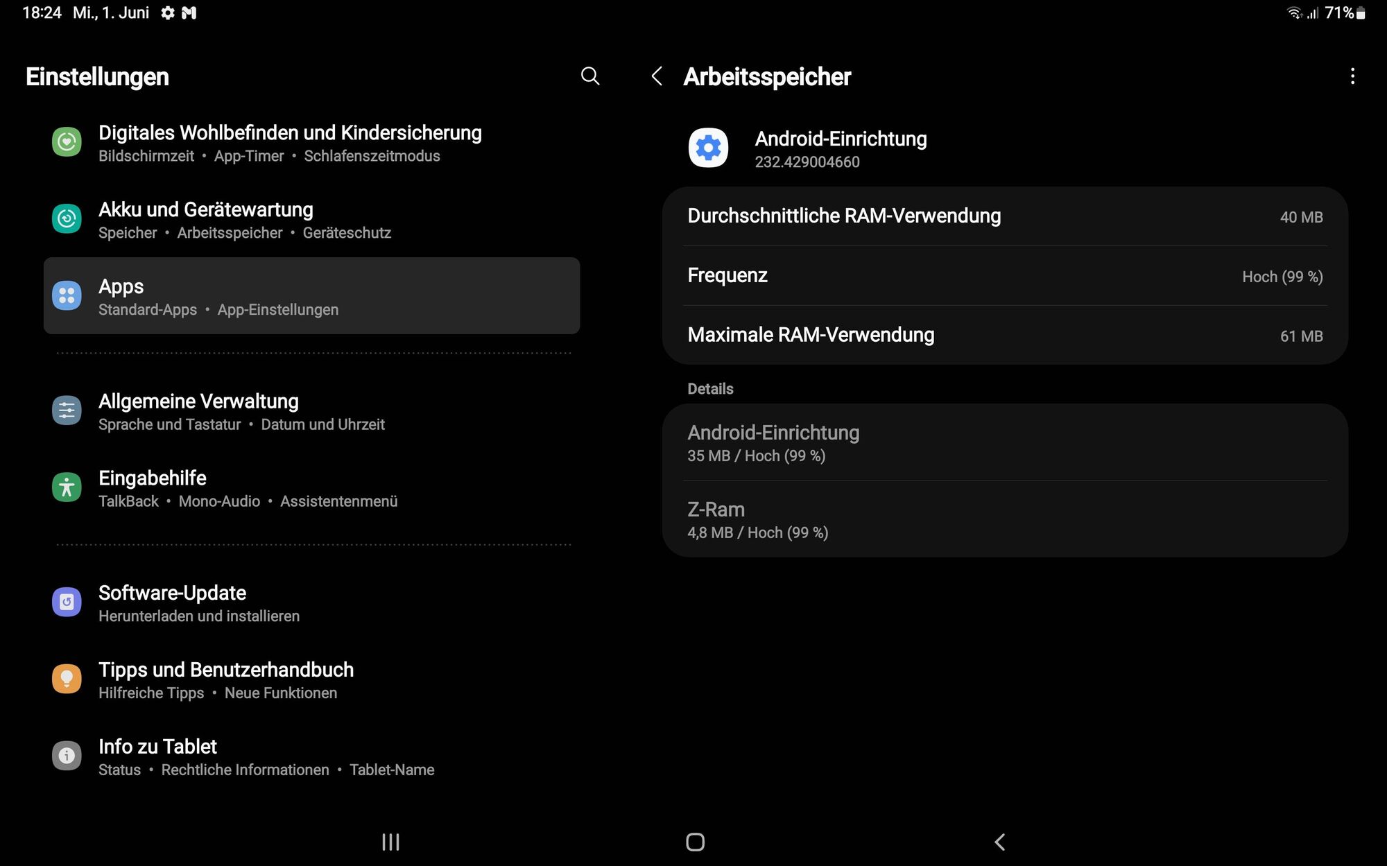

Tab S8 Ultra Einrichtung noch im Gang (seit Tagen - auch nach Neustart)

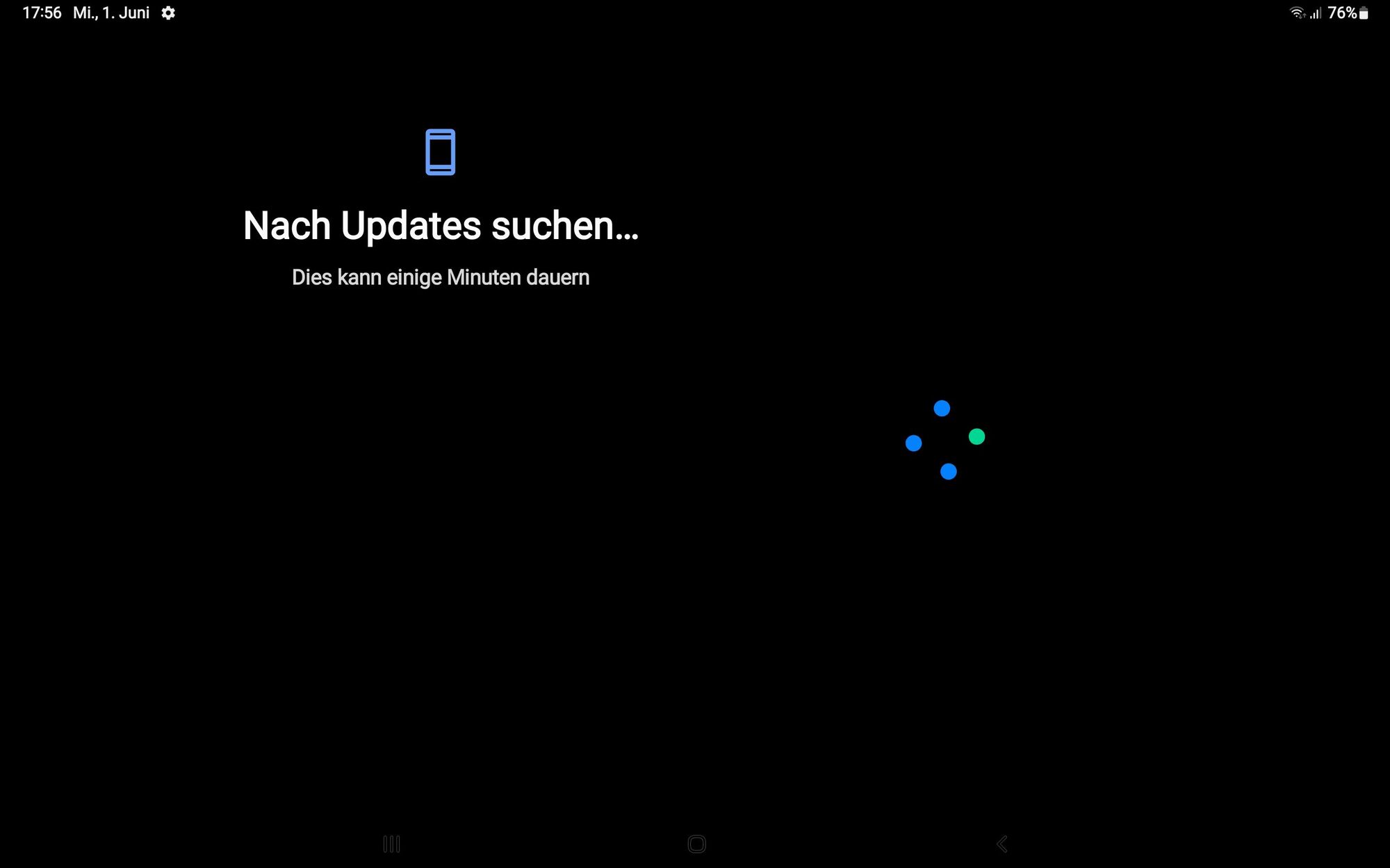

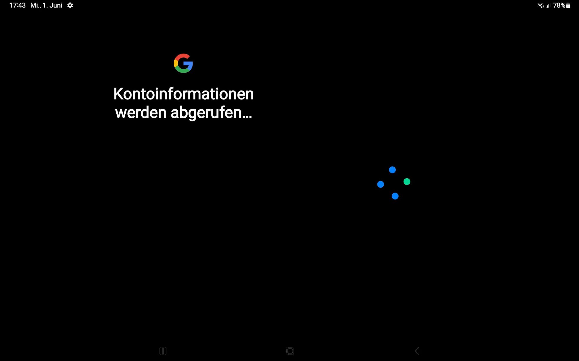

ich habe das Problem, dass sich mein neues Tablet nicht abschließend fertig einrichtet.Die Konteninforationen von Google werden abgerufen und dann freezed die Anzeige ein. Subjektiv habe ich nicht gemerkt, dass die Einrichtung nicht abgeschlossen wäre - es funktioniert alles. Aber diese Meldung bzw der Loop verschwindet nicht.
Wäre nett, wenn mir jemand einen Tipp geben könnte, wie ich den Fehler beheben kann.LG
Nachricht gedrückt halten -> Einstellungen -> Benachrichtigungen deaktivieren ODER App deaktivieren. Dann müsste die weg sein

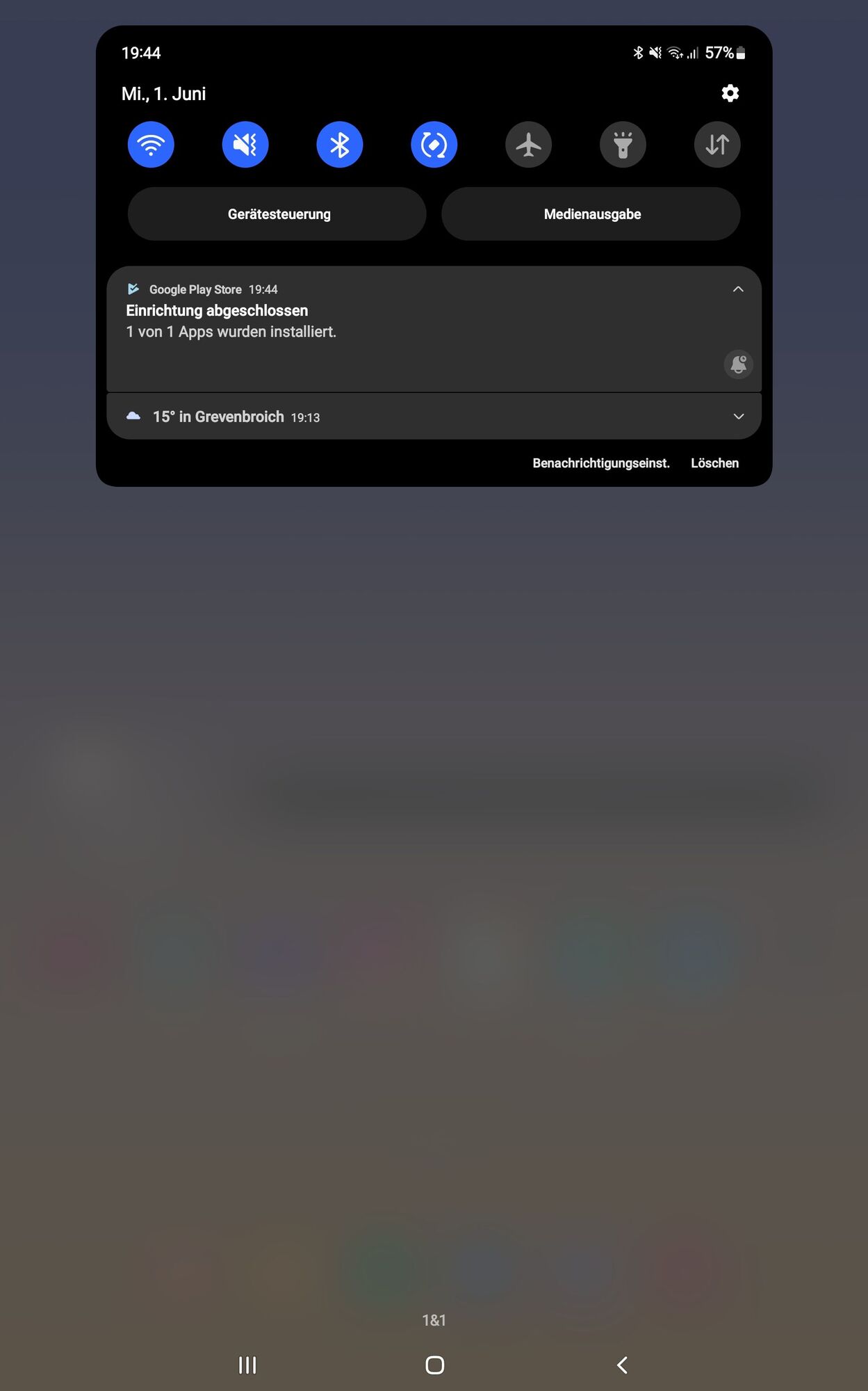

Ich weiß nicht, ob das jetzt Zufall oder wegen meinem Post war.....
Ich habe eben die Tastatur entfernt und das Tablet im Hochkantmodus verwendet. Nochmal auf die Benachrichtigung geklickt und dann hat Android zu Ende installiert. Dauerte 20Sekunden und waren 4 Berechtigungshäckchen.
