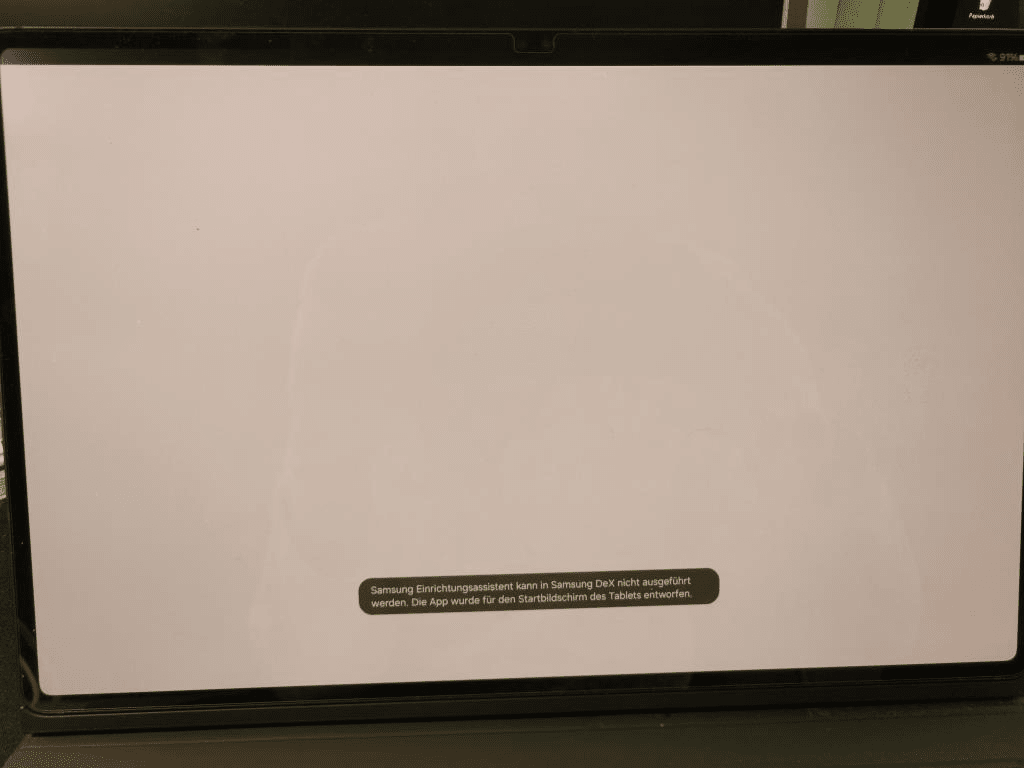

Heute bekam ich die UI6 Update-Meldung auf meinem S9 Ultra.
Ich startete den Update und nun bekomme ich nach dem erneuten Hochfahren nur einen weißen Bildschirm mit der Meldung:
"Samsung Einrichtungsassistent kann in Samsung DeX nicht ausgeführt werden. Die App wurde für den Startbildschirm des Tablets entworfen."
Da aber DeX ohne Nachfrage nach dem Bootvorgang startet, ist das ein absoluter Deadlock.
Ich kann keinerlei Eingabe machen außer Neustart und der startet als erstes wieder DeX mit dem weißen Bildschirm und der Meldung.
hat da jemand eine Idee?!?!?!?!?!?!

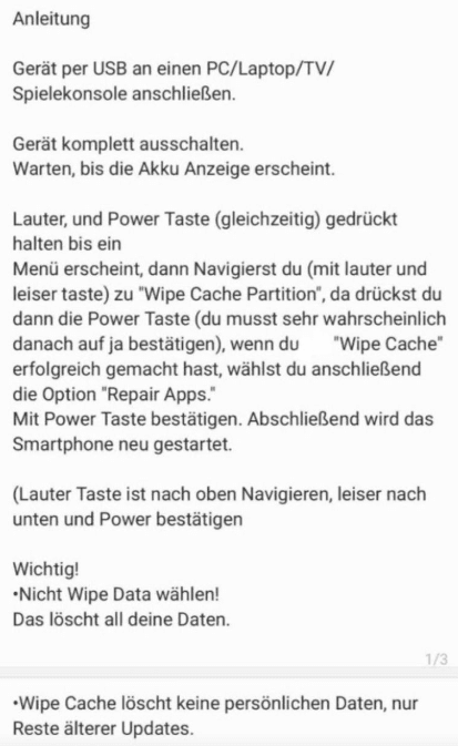

Hallo chemiker62,
Danke für deine schnelle Reaktion!

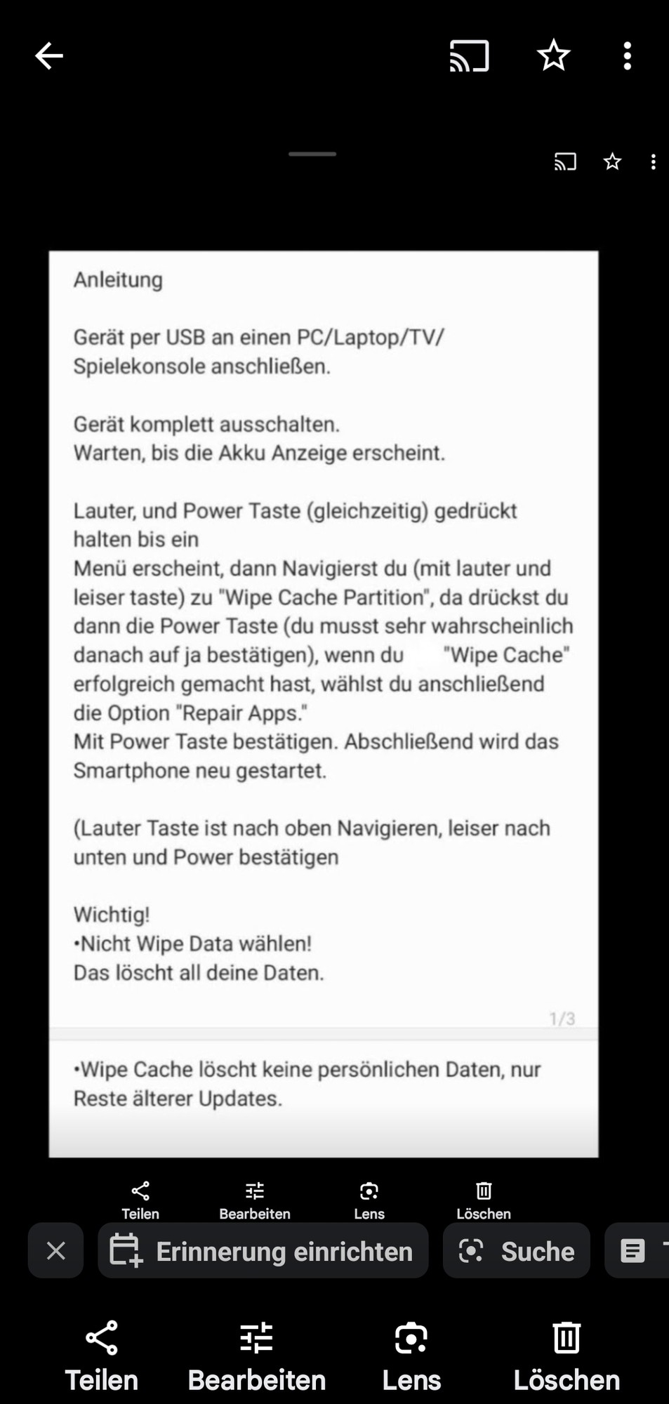

Leider konnte ich leider mein Problem nicht beheben.  *m:1f61f.png*
Ich komme nach der Anleitung in das Android Recovery Menue.
Ich habe auch erfolgreich "Wipe cache partition" ausgeführt.
Nach der Anwahl "Repair apps", bootet der Rechner und zeigt leider wieder den weißen Bildschirm mit der Meldung "Samsung Einrichtungsassistent kann in Samsung DeX nicht ausgeführt werden. Die App wurde für den Startbildschirm des Tablets entworfen.".
