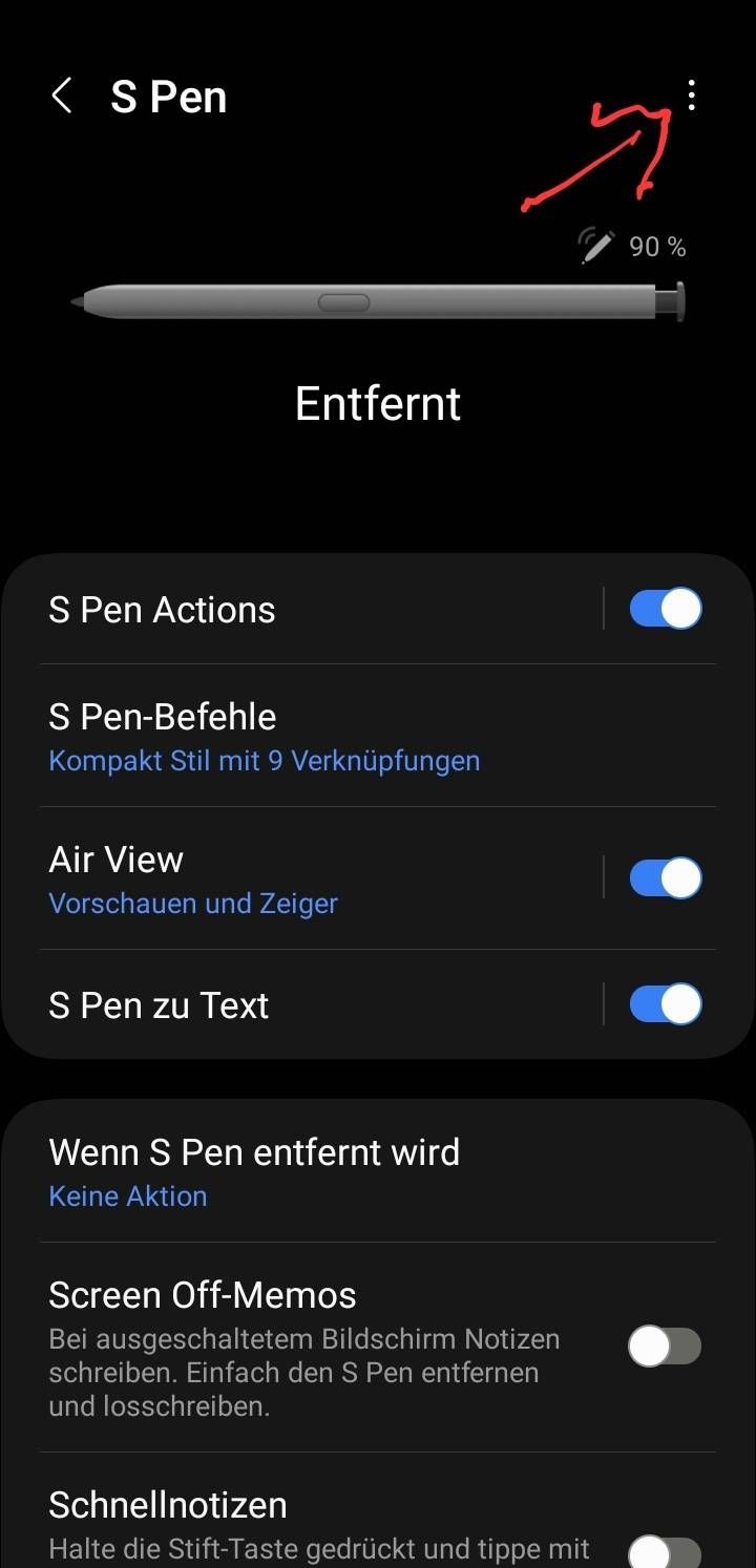

S Pen zurücksetzen schon probiert
Ja, schon mehrfach versucht. Keine Chance.

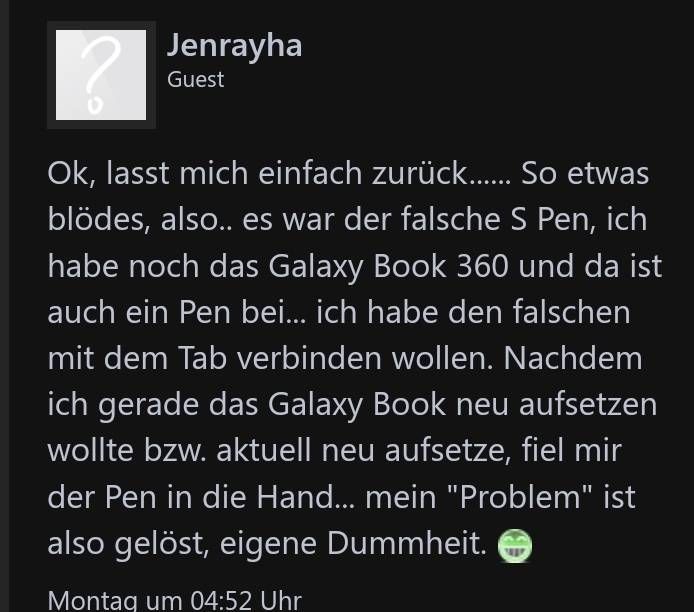

Ist es der richtige SPen ?? Oder vom anderen Tablet, wenn vom anderen muss du in den Einstellungen mehrere SPen zulassen einschalten. Frage nur weil hier einer das Problem hatte war verkehrte SPen
