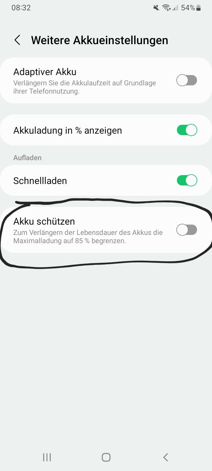

Hallo Samsung- Community,
warum wird das Tablet Samsung Galaxy s6 Lite nur bis 85 % geladen, obwohl es am Stromnetz ist,
ich machte es bei 24% ans Sromnetz(also ist es richig am Stromnetz).
Was muss ich wo machen, damit es jedes mal voll(100%) geladen wird(also nicht beim laden aufhört zu laden)?
Vielen Dank für eure Antwort.
Einfach die Funktion "Akku schützen" im Quick Panel ausschalten und dann wird es auch bis 100% geladen!
Öffne die Gerätewartung und gehe in den Abschnitt Akku. Dort gehst Du zu Weitere Akkueinstellungen und schaust nach ob Akku schützen aktiviert ist. Wenn Du es deaktivierst wird der Akku bis 100% geladen.
In den Einstellungen hast du wahrscheinlich die Option bis 85% laden .Du kannst sie einfach ausschalten in den Akkueinstellungen
Das hier aus machen
Die ersten 3 Worte verstehe ich nicht, bei dem Rest kann man geteilter Meinung sein. Ich hatte mit zu 100% aufgeladenen Akkus noch keine Probleme.
