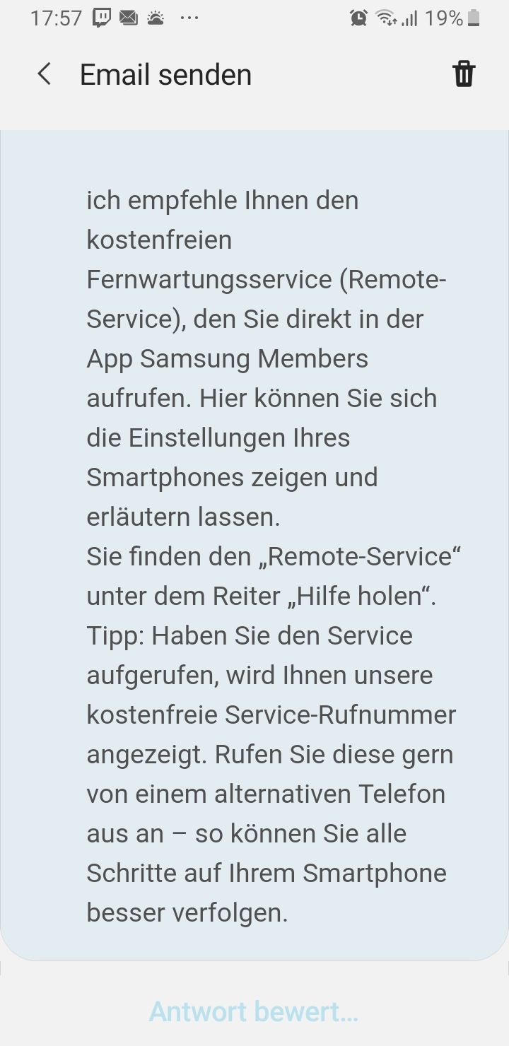

Nochmals an alle die geholfen haben und eben kommt sowas siehe foto ich werde bestimmt KEIN Remote Service in Anspruch nehmen grrr

ich bin jetzt auch verwirrt. Egal. Hauptsache, die Lösungen helfen anderen Usern, die ebenfalls ein Murmeltier zuhause haben.
