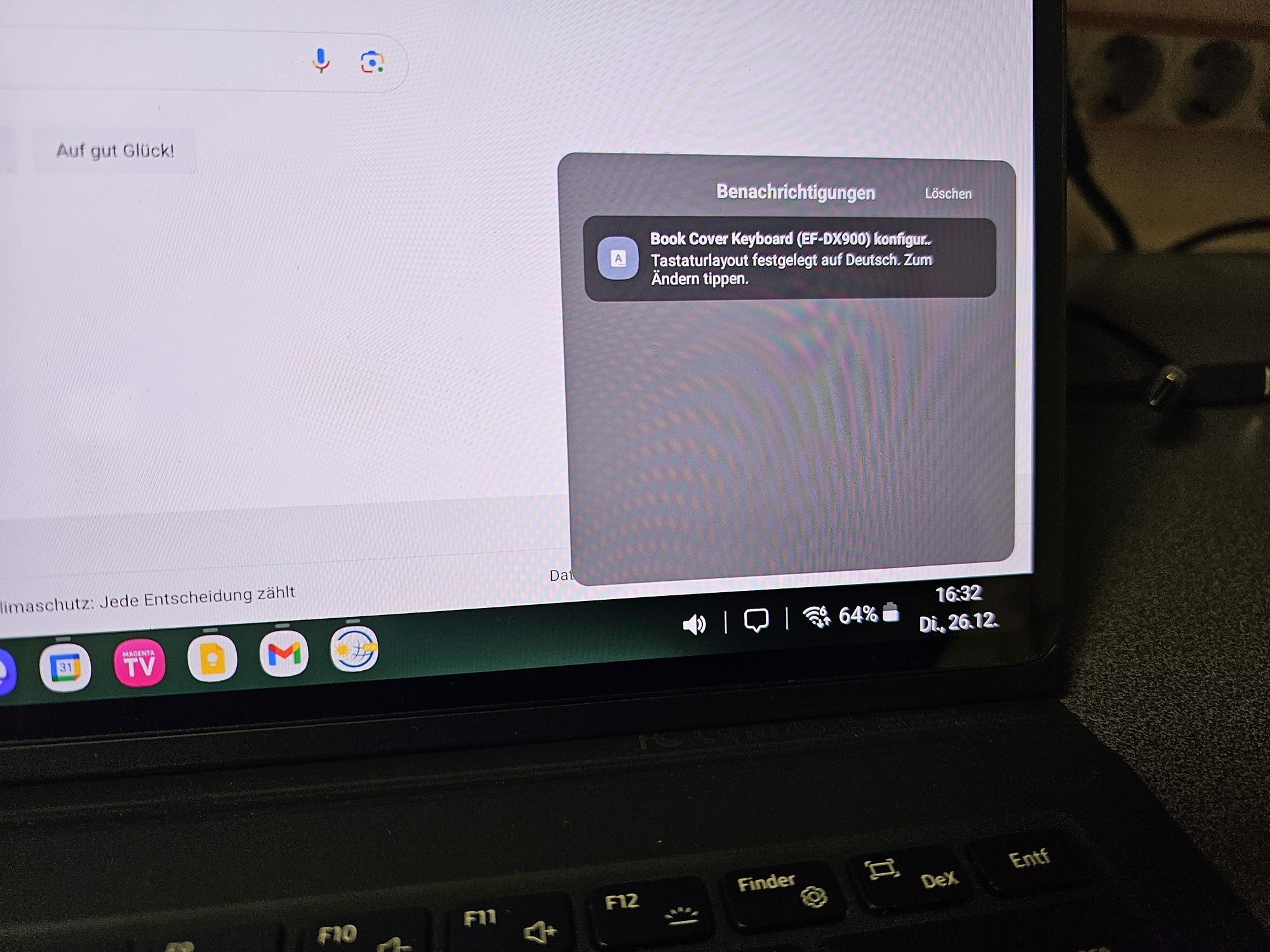

Moin, ich habe ein S8 Ultra mit dem Book-Cover-Keyboard im Dex-Modus im Einsatz. Seit ein paar Tagen bekomme ich immer die Benachrichtigung, dass ich die Sprache meiner Tastatur ändern kann. Das war bisher nie so! Ich brauche das auch nicht! Alles ist eingestellt auf deutsch und so soll es auch bleiben.  Wie kann ich diese Benachrichtigung (siehe Foto!) abstellen?
Was ich noch vergessen habe: seitdem diese Meldung kommt, erscheint auch jedes Mal, wenn ich mit dem Cursor in ein Eingabefeld klicke, zusätzlich die Bildschirmtastatur. Die verschwindet aber nach dem ersten Tastendruck. Das war vorher alles nicht.

Wenn ich die Meldung gedrückt halte, kommt lediglich das Menü, wo ich die Sprachen auswählen kann.

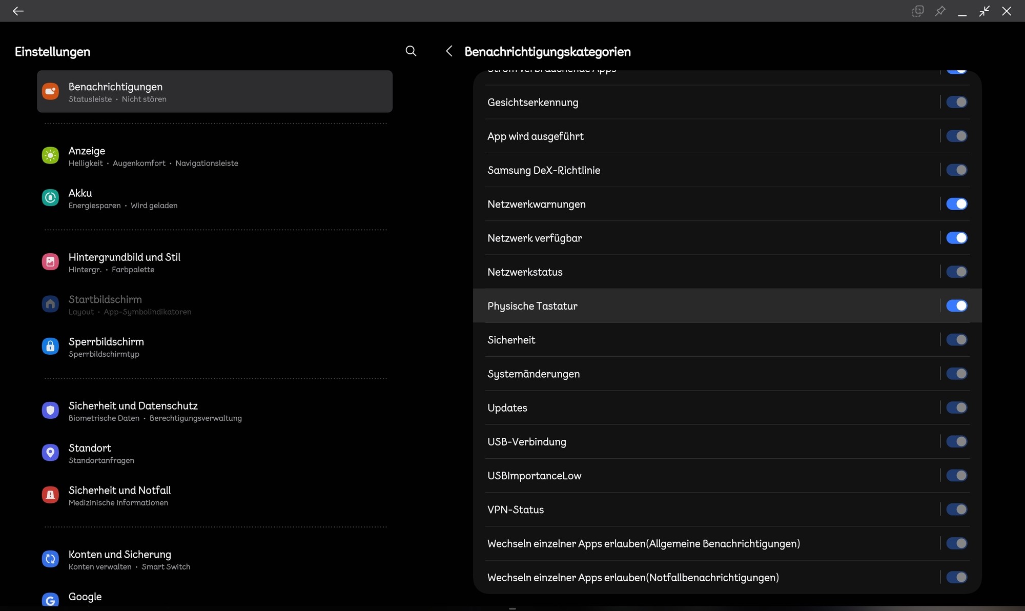

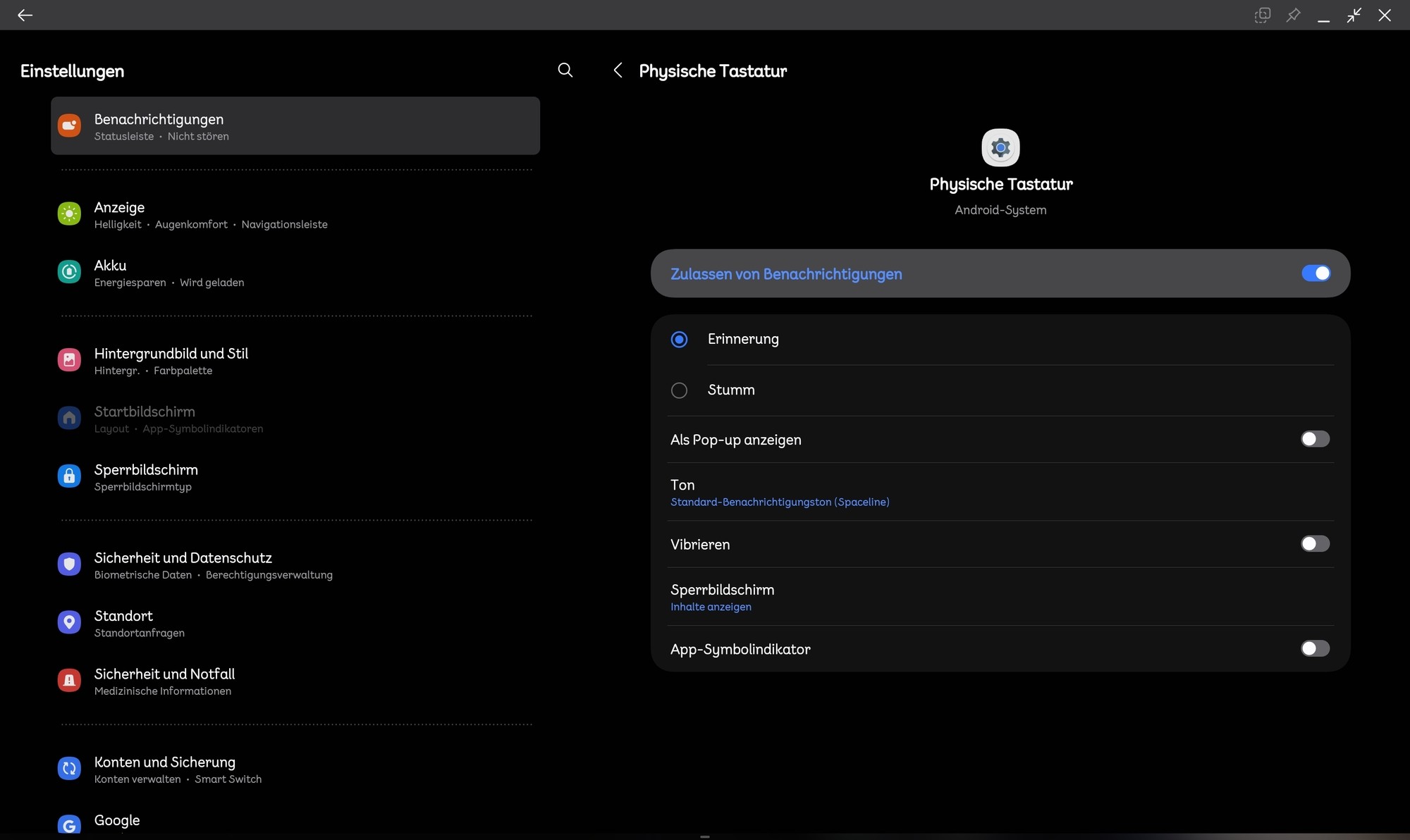

Das ist etwas versteckt, geht aber genauso bei DEX:
> Einstellungen
> Apps
> Sortieren nach Systemanwendungen (Stufenmenü) > OK
> nach Android System suchen
> Benachrichtigungen
> Benachrichtigungskategorien
> Physisch Tastatur > aus
Einen Versuch ist es wert.
