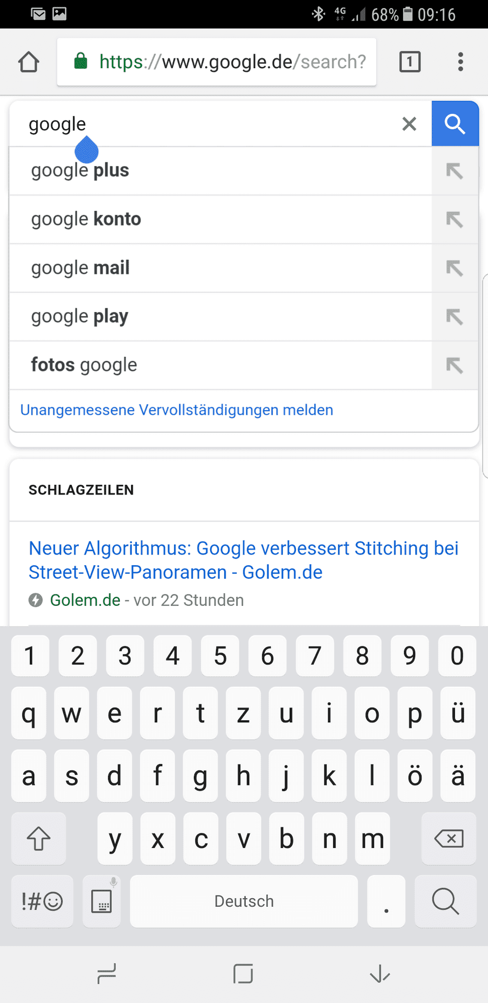

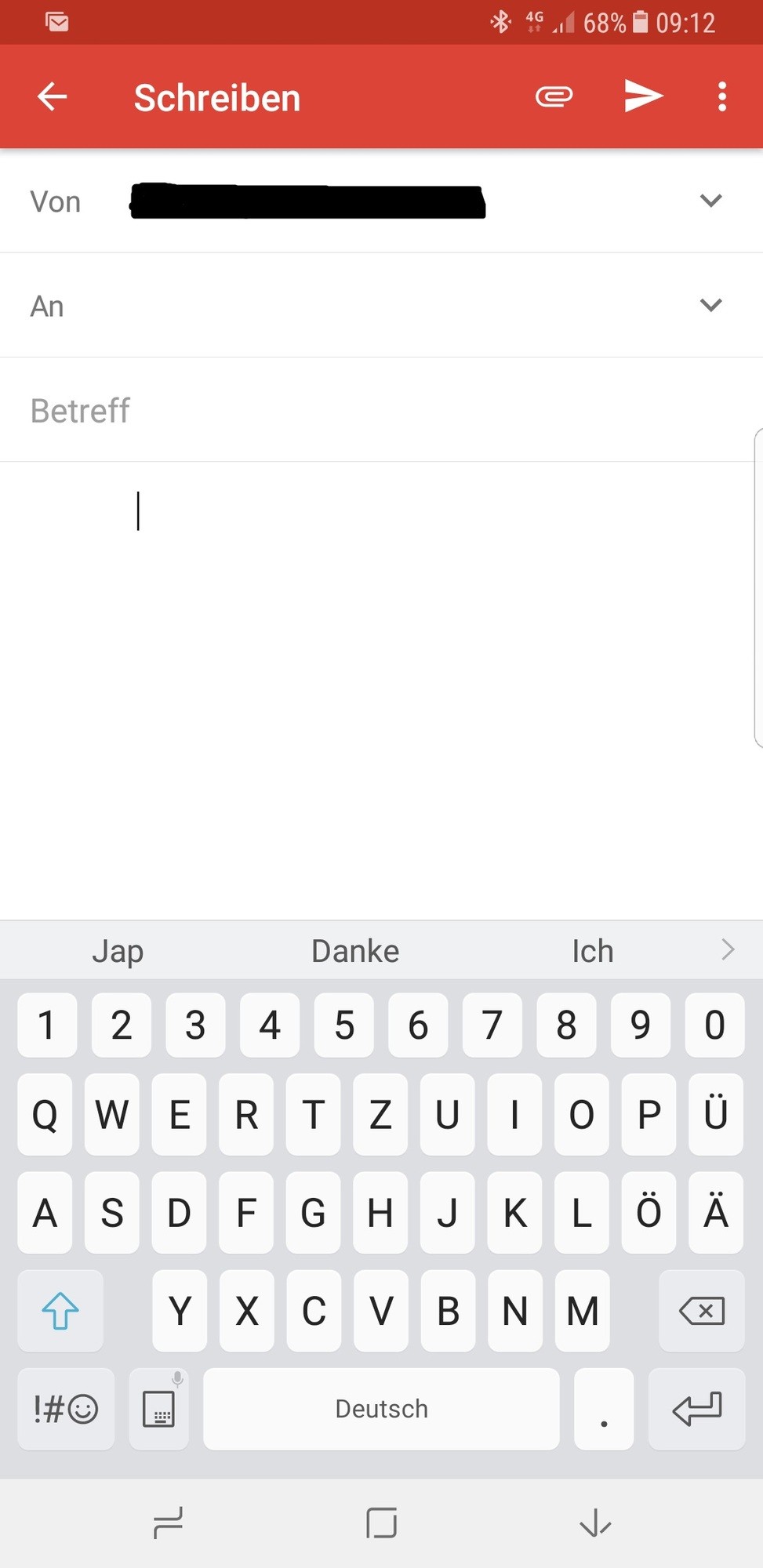

Kann ich so nicht bestätigen.
Siehe Screenshots
Gib mal wie bei einem Anruf *#1234# ein und poste die Angaben.
Möglicherweise haben wir eine unterschiedliche Firmware (z.B. gebrandet, ungebrandet)
Das Symbol in deinen screenshots ist der beweiss das du das gleiche problem hast wie ich. denn es ist nicht das symbol der zwischenablage sondern das symbol für die einhandtastatur. Das sieht dem symbol der zwischenablage sehr ähnlich. ohne lesebrille sieht der mensch über 50 da auch kein unterschied....
