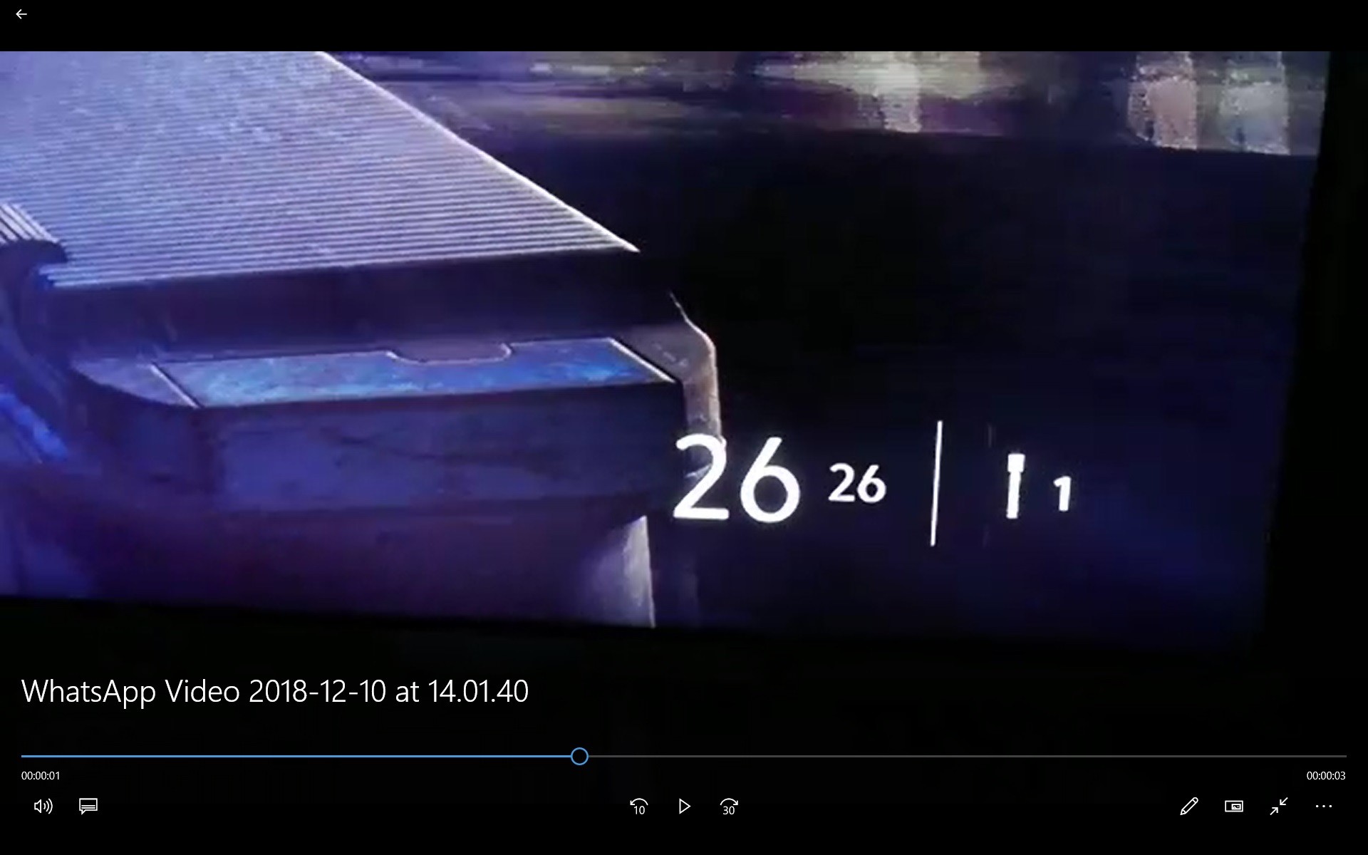

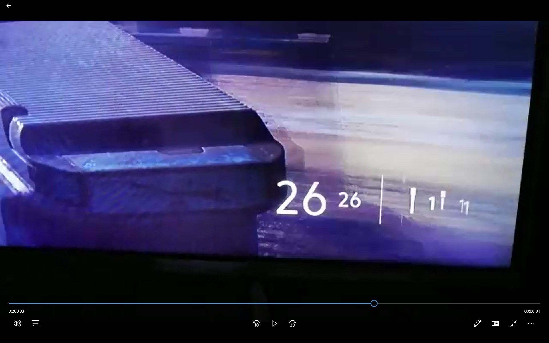

Wir haben leider mit besagtem Modell ein Tearing Problem mit Interface Elementen in Videospielen, bei Bewegung des Controllers (PS4 Pro; Battlefield 5 & Red Dead Redemtion 2). Selbe Problematik, wenn auch nicht so ausgeprägt, ist bei Youtube Videos via der TV App sichtbar. Jemand eine Idee woran das liegen könnte? Der Fernseher hat die aktuelle Firmware aufgespielt.
Jemand eine Idee?
Bild 1: Wie es sein sollte
Bild 2: Wie es bei Bewegung aussieht
Ohne Tearing bei Stillstand
Bei Bewegung der Spielfigur

Ich bin den Problem inzwischen auf dem Grund gekommen. Lag an Game Motion Plus. Judder & Blur reduction. Bei BF5 war es Blur, bei GTA5 Judder.
Aber danke
Hallo L: @JimJones,
hast du FreeSync ein- oder ausgeschaltet? Schau das doch bitte mal nach unter "Allgemein > Externe Geräteverwaltung > Einstellungen des Spielemodus > FreeSync".
Aber danke
Hallo JimJones,
schön, dass du eine Lösung für dein Problem finden konntest und sie hier mit der Community teilst. Ich habe deinen Beitrag als Lösung markiert. *:smiling-face:
