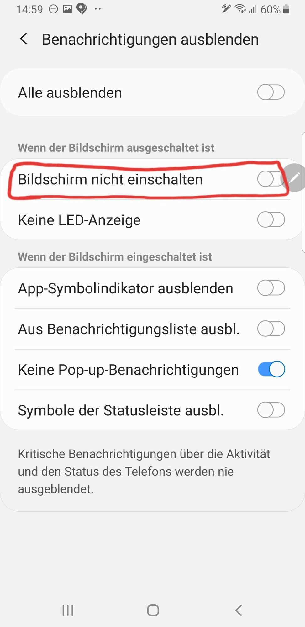

Hi nochmal,
habe mich nun auch kurz mal detaillierter mit dem Problem beschäftigt und jetzt auch die Lösung gefunden :)
Bei mir lag es am "Nicht-Stören"-Modus, der wohl seit dem Update eine neue Funktion erhalten hat.
Da ich diesen sehr häufig aktiviert habe, allerdings bei Anrufen ganz normal benachrichtigt werden möchte, war es wichtig für Anrufe "Bildschirm nicht einschalten" zu Deaktivieren (siehe Screenshot).
Also im Menü für den "Bitte nicht stören" Modus (zB durch Gedrückthalten des Symbols in den Schnellstart-Schaltflächen) -> Benachrichtigungen ausblenden -> Bildschirm nicht einschalten deaktivieren.
Hat mir mein Problem gelöst - vielleicht ja auch noch dem oder der ein oder anderen *:winking-face:
Beste Grüße,
OLLi

Hi nochmal,
Beste Grüße,
OLLi
L: @OLLi2203: Vielen Dank für die Auflösung, darauf muss man erstmal kommen, die Einstellungen sind mir auch neu. *:smiling-face-with-sunglasses:
