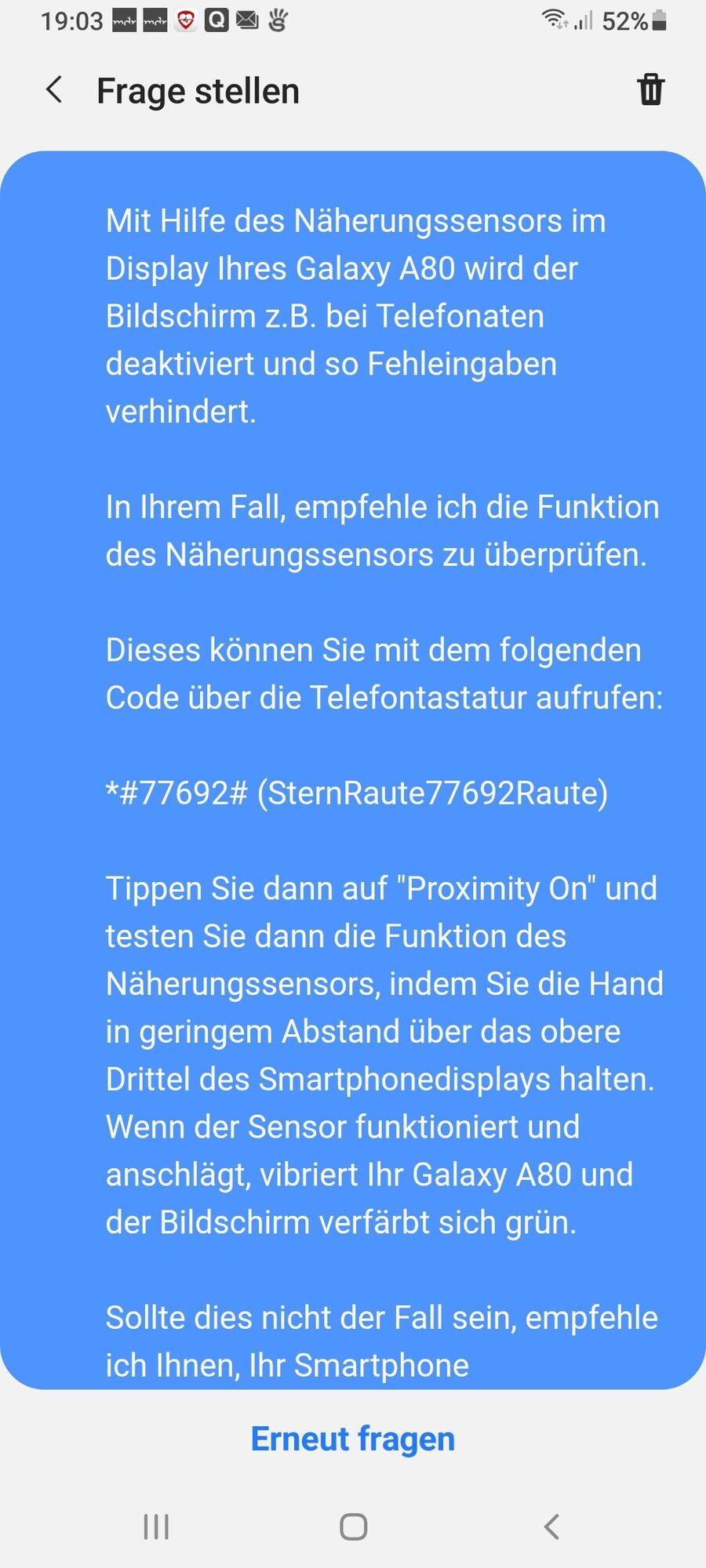

Hallo an alle. Seit dem letzte Update berühre ich beim Telefonieren mit dem Ohr irgendwelche Tasten. Gibt es hier keinen Annäherungssensor der das verhindert?Es wäre toll, wenn sich eine Möglichkeit finden würde.Danke schon mal.

    Probiere mal einen Testanruf und halte oder verdunkele mal mit der Hand oben die Fläche.
    Entweder wird oben etwas blinken oder es geht über den oberen Lautsprecher.
    Man kann ja auch zum testen sich kurz mal anrufen lassen.
    Hatte am Anfang es gehabt, da war ich nicht weit genug am Ohr und dadurch kam es zu dieser Fehlfunktion.
    Danke, ErdbeerSchrippe.
    Ich habe Antwort vom Support bekommen. Jetzt sollte es funktionieren.

    Ja, die Antwort vom Support wäre natürlich auch für andere interessant.
    \@Megaliner, ja da hast du natürlich recht. Ich gehe mal davon aus, der Support hat nichts dagegen, wenn ich einen Screenshot der relevanten Stelle poste.
