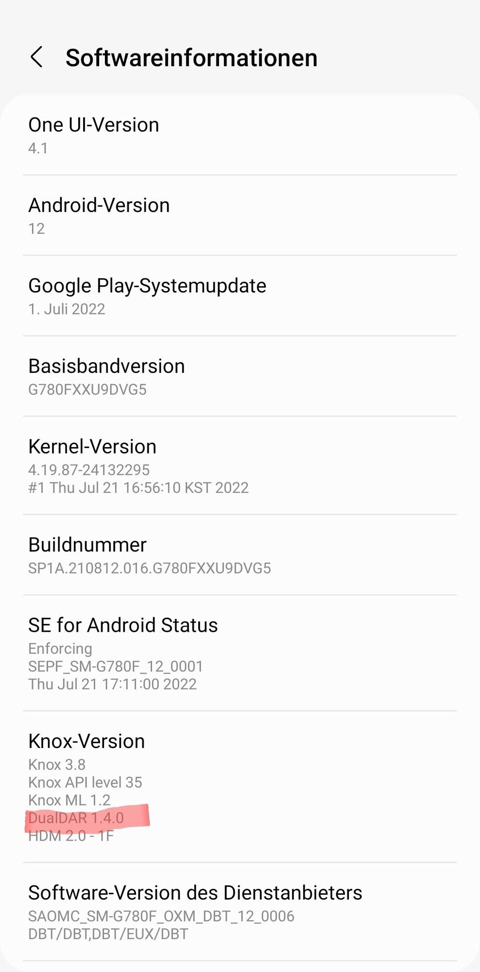

Bei mir hat auch das Update (S20 FE) leider nichts gebracht, Empfang und Provider werden immer noch nicht auf dem Discover Media 2 angezeigt, nur bei eingeschalteten GPS oder während man telefoniert. Das Problem besteht auch erst seit Update von Andoid 11 auf 12.

Telefon: S20 FE, Android 12, letztes Update 09.08.22
Weiterhin werden Provider und Empfang nur angezeigt während eines Gesprächs oder bei eingeschaltetem Standort. Auch Neustart und zurücksetzen der Netzwerkverbindungen brachten keine Änderung. Beim VW Touran Bj.11/2017 mit Discover Media wird nur der Empfang (nicht der Provider) ordnungsgemäß angezeigt.

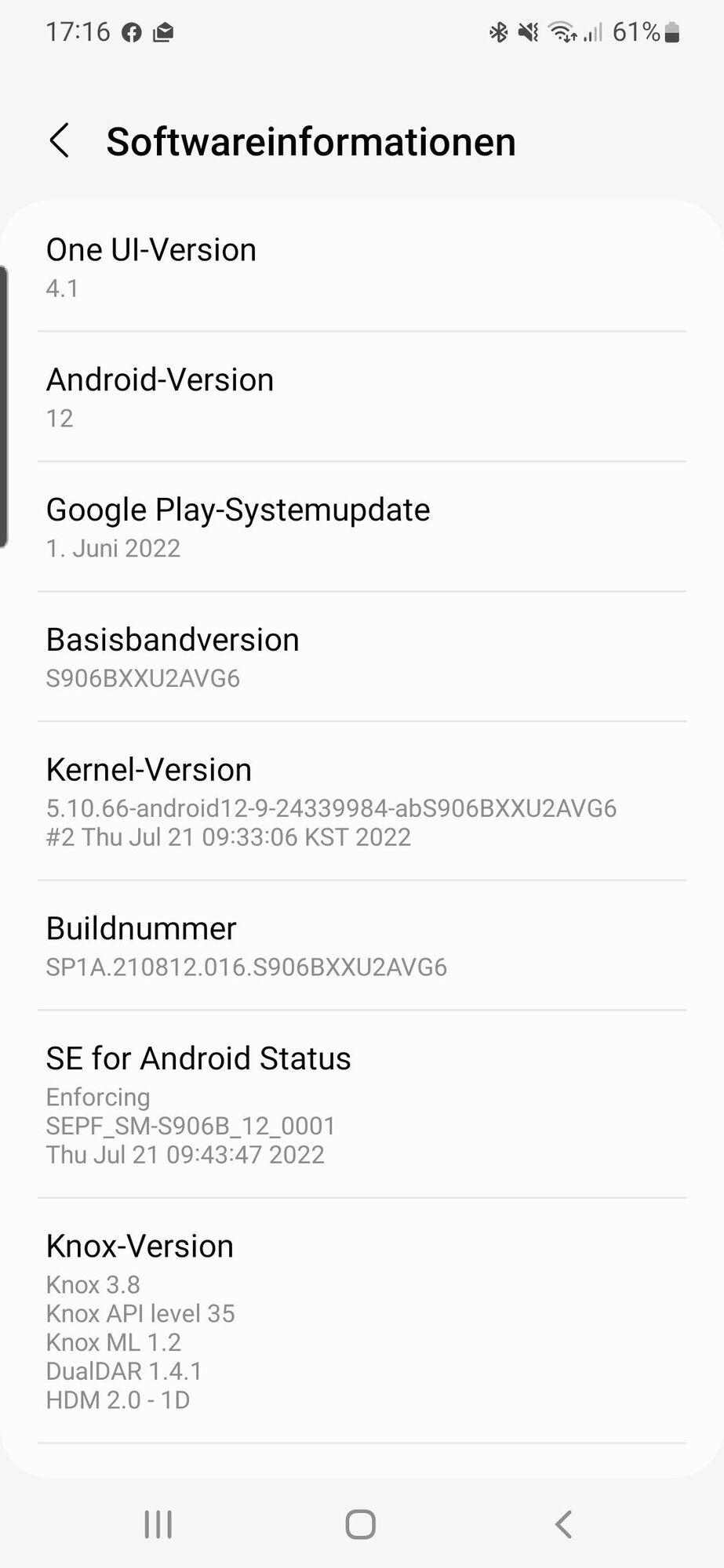

Bei mir geht es seit dem Update 16.06 wieder. S22+
