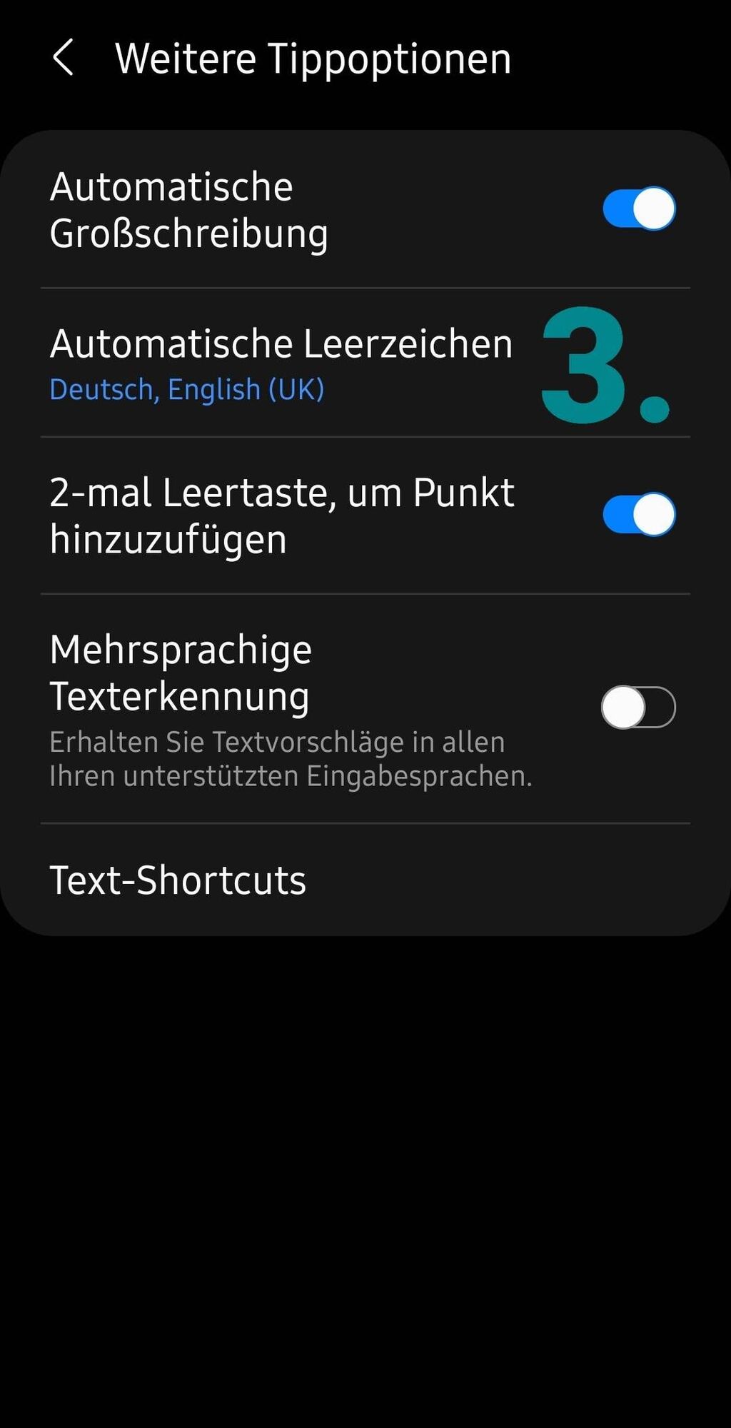

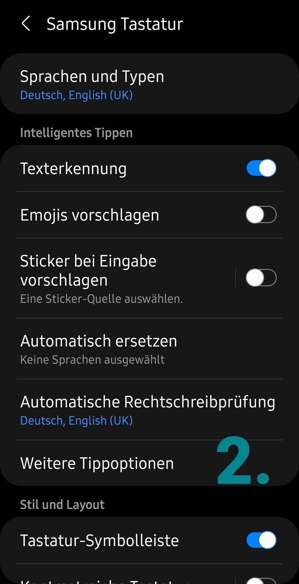

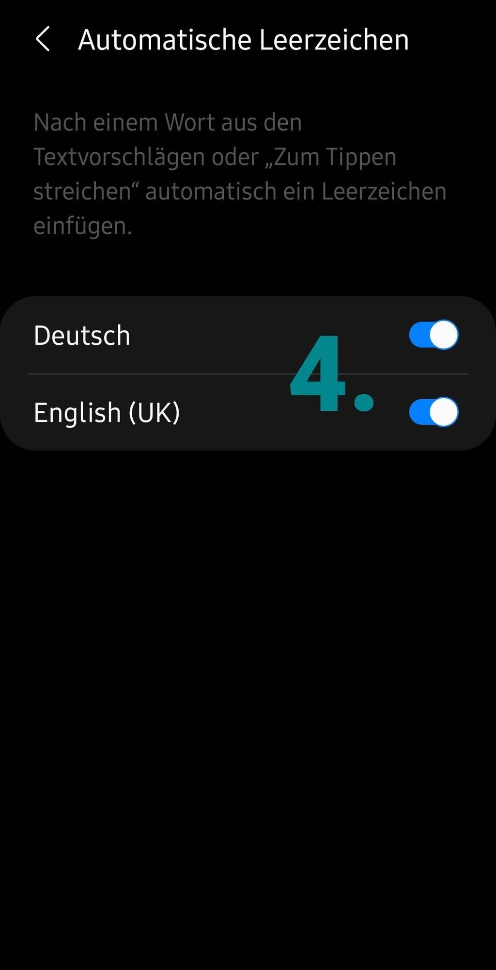

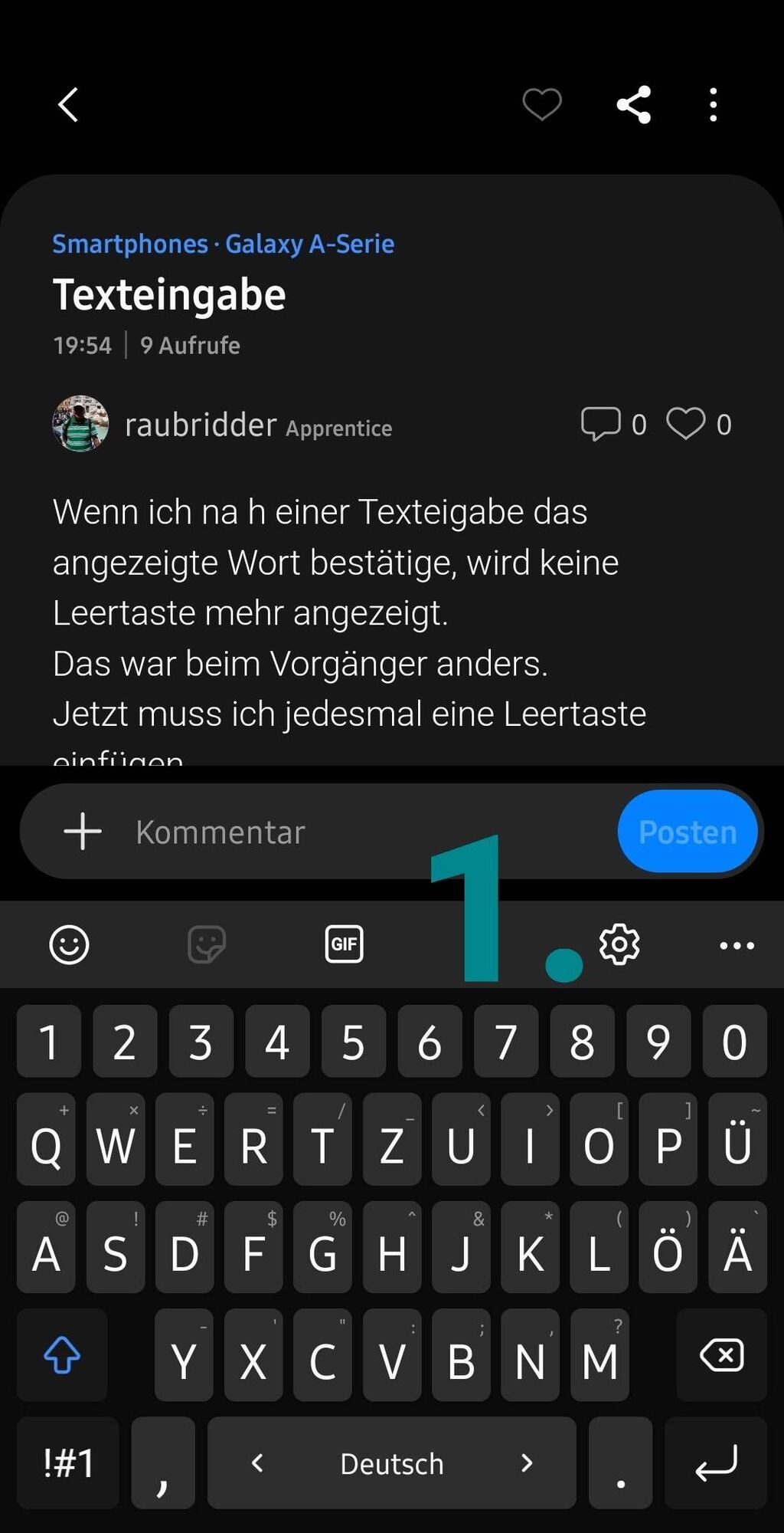

Wenn ich na h einer Texteigabe das angezeigte Wort bestätige, wird keine Leertaste mehr angezeigt.Das war beim Vorgänger anders.Jetzt muss ich jedesmal eine Leertaste einfügen.Kann ich das ändern?
    Bei der Samsung Tastatur geht das beim Zahnrad, dann:
    > Weitere Tippoptionen
    > Automatische Leerzeichen
    > Einschalten
    > Einschalten
    Dann steht da Automatisches Leerzeichen.
