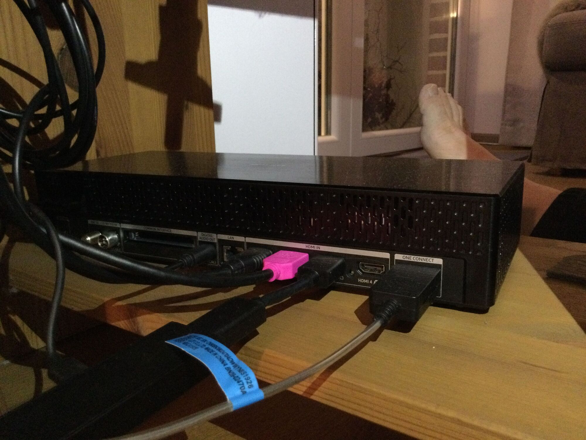

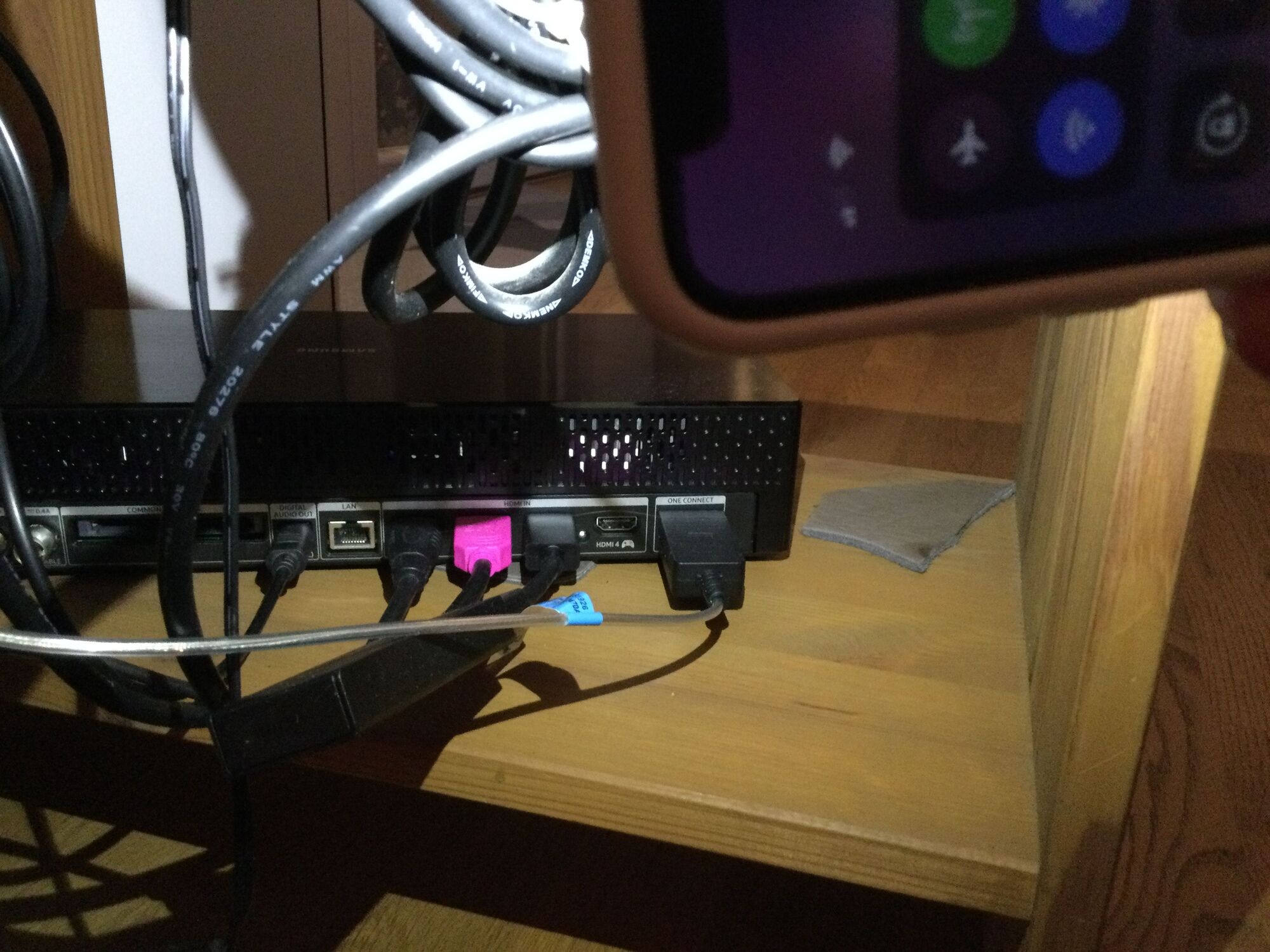

Kannst Du mal 1 Foto der OCBHDMI-Anschlussleiste reinstellen, danke.
So, ich hoffe nun klappt das. Sonst bin ich offiziell zu blöd Fotos in diesem Forum einzustellen.
Ah Sorry. Also bei HDMI 1 und 2 steht nichts bei. HDMI 3 ist eARC (da steckt gerade der FireTV drin. Der AVR hat ein HDMI OUT namens "Monitor ARC". Da ist jetzt aktuell ein HDMI Kabel dran, welches in die OCB in HDMI 1 steckt (hatte vorhin testweise umgestöpselt): OCB HDMI 1: AVR, HDMI 2: SkyQ, HDMI 3 FireTV, HDMI 4 (Konsole) ist frei. Der AVR kann kein 4k, daher steckt alles in der OCB.
Ich kenne The Frame nicht. Aber ich würde die HDMI-Belegung ändern: HDMI 4: Sky Q, HDMI 3: AV-R, HDMI 2: Fire TV Stick - damit hast Du die besten Anschlüsse 3/4 optimal verteilt und ggf. bringt es auch eine Lösung des Problems.
Einfach mal probieren, es ist der Top-Anschluss, der auch HDMI 2.1 kann. Das Konsolensymbol soll das ausdrücken. Wenn der Sky Q da wider Erwarten nicht läuft > HDMI 1. Aber der AV-R ist definitiv am eARC (3) bestens plaziert.
