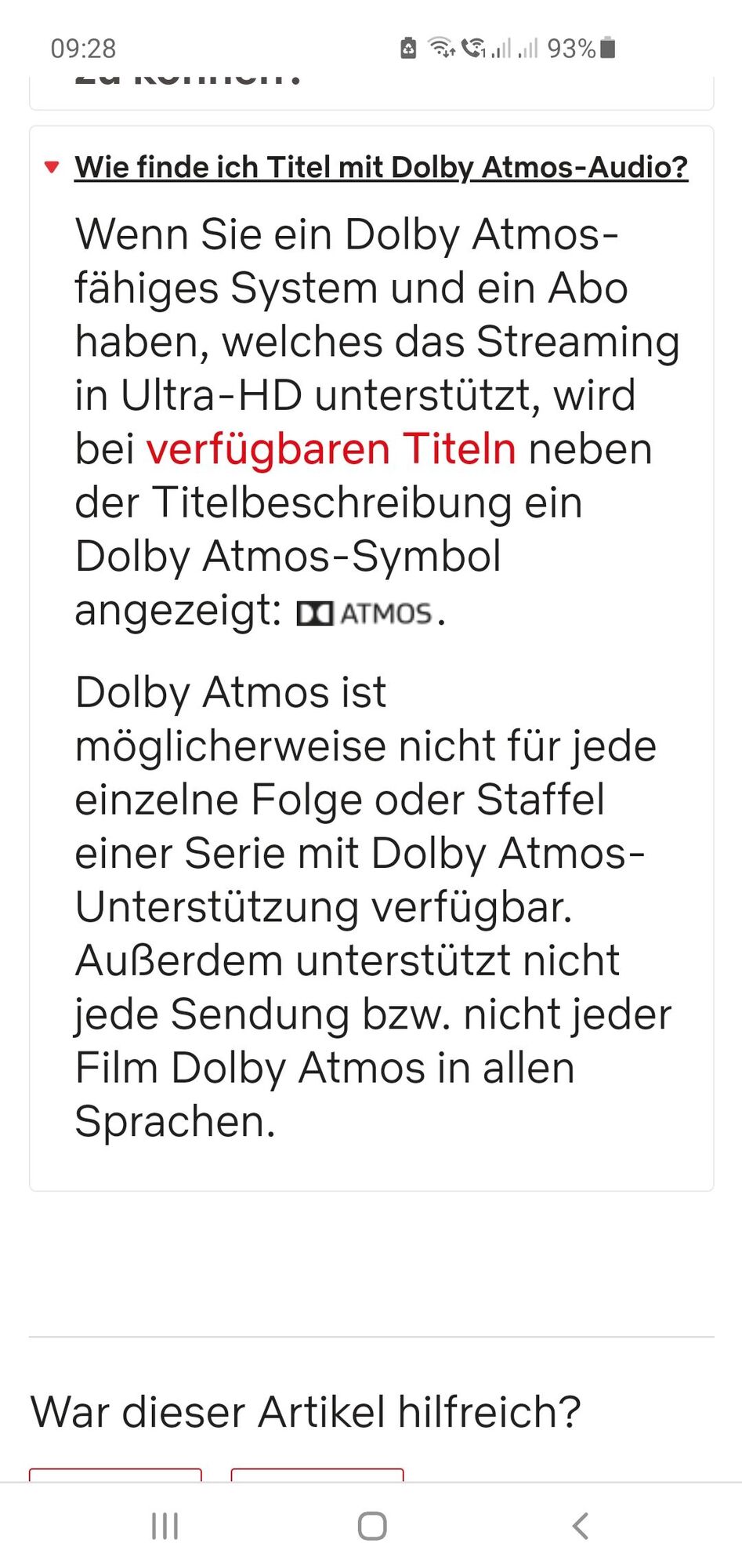

Filme könnten eigentlich Atmos, aber bei Netflix wird in der Tonspurauswahl nur 5.1 und eben kein Atmos angezeigt.

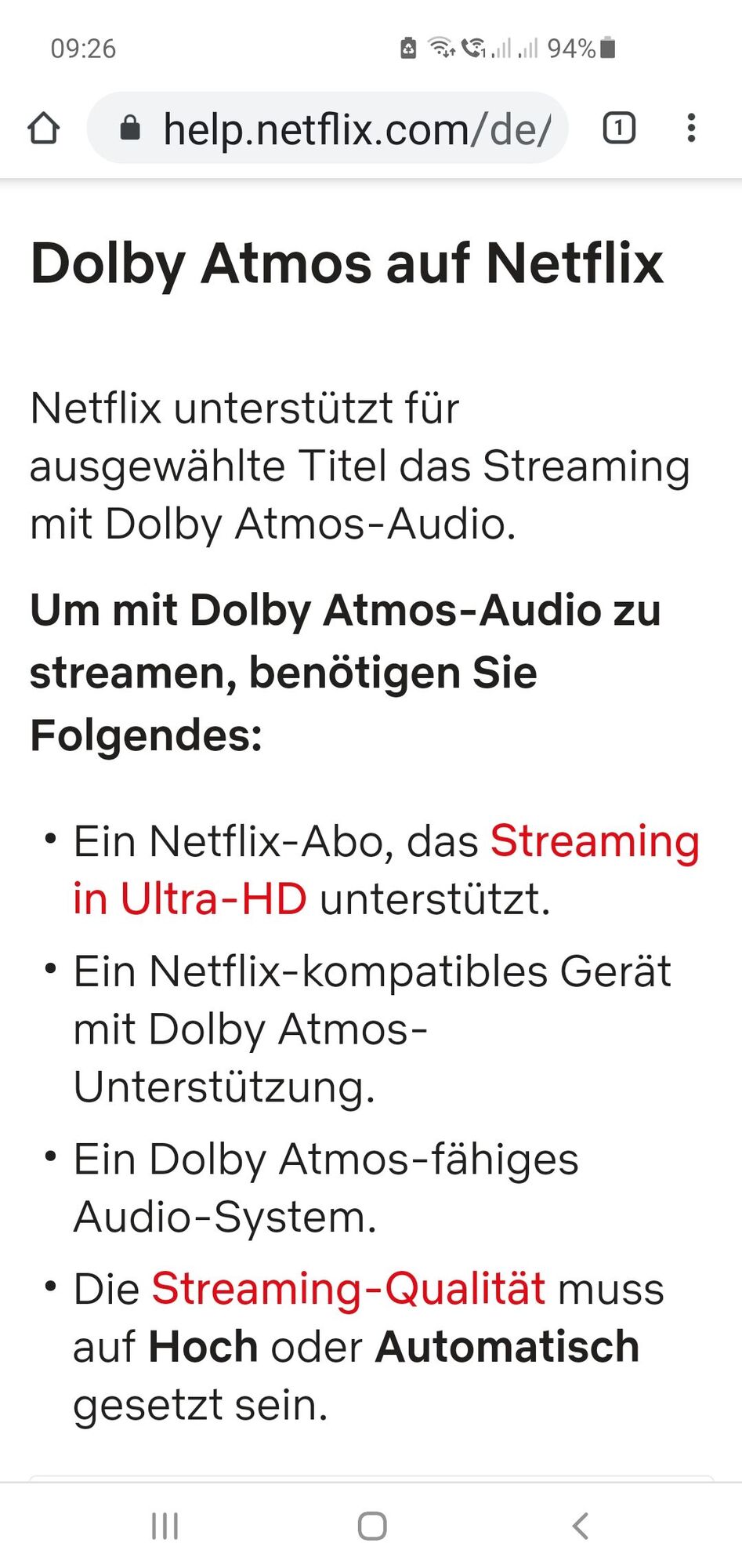

Info zu Netflix
Samsung taucht bei mir nicht in der Liste auf. Sony, LG. Samsung nicht. Eventuell liegt es daran.

  • Selbes Problem hier, dass ich Atmos nicht ans Laufen bringe in der Netflix oder Prime App. Darf ich fragen, wie du es hinbekommen hast @MaxMadMax ?
  • *erledigt - hab die Atmos Tonspur gefunden (lag nur im Original vor)
