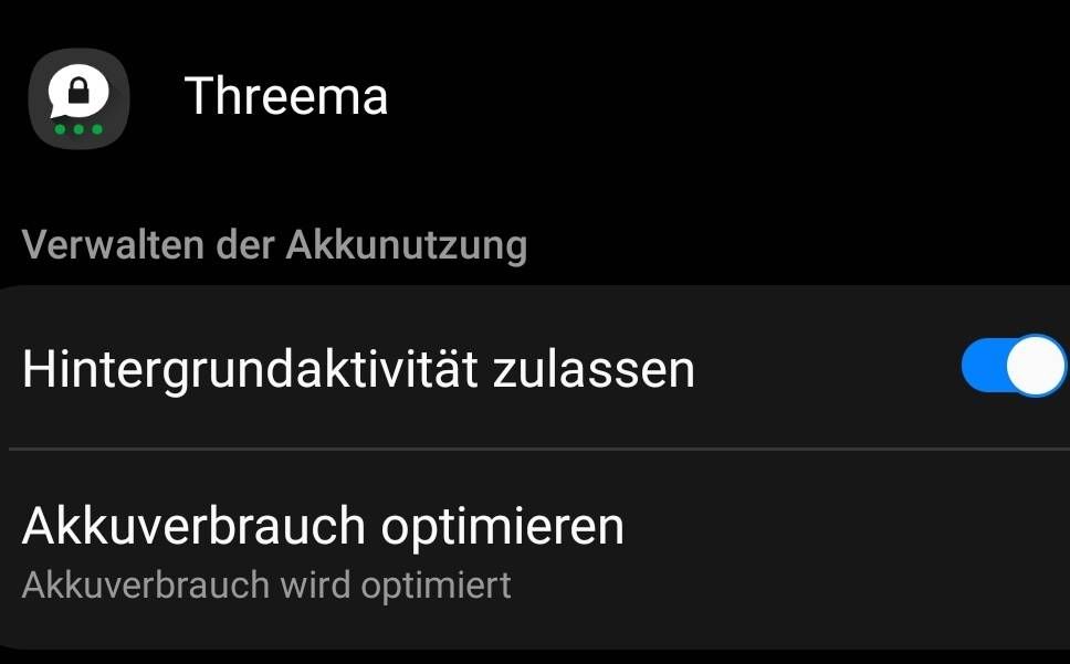

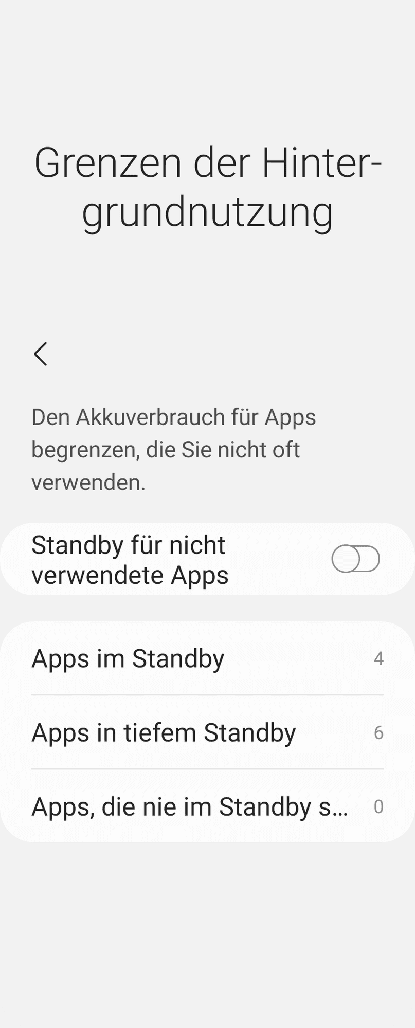

App-Einstellungen, sieht jemand einen Fehler? Die App ist in keiner der drei Akkuverbrauch-Kategorie, Standby ist ausgeschaltet.

Die Frage ist, ob ich eine Einstellung übersehen habe. Kann man irgendwo einstellen, dass Samsung nie und nimmer den RAM einer App leert?
