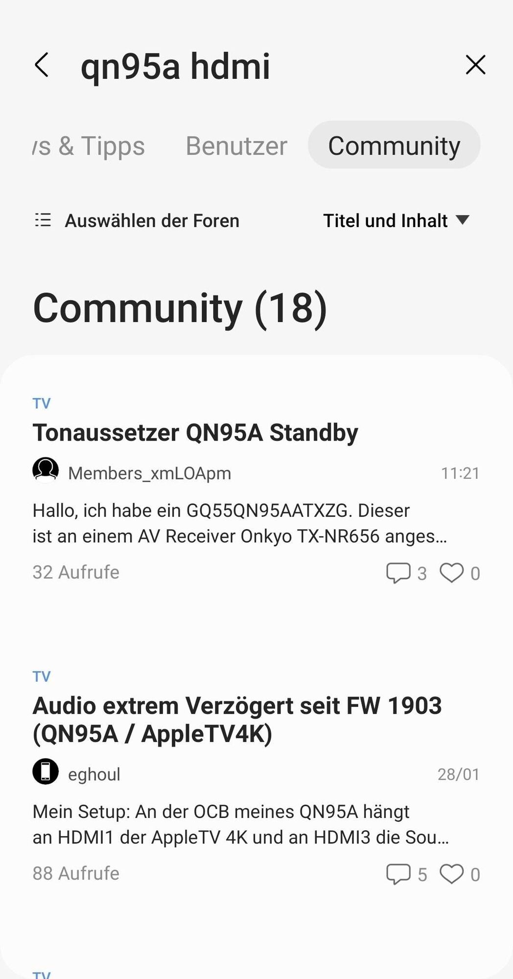

One Connect Box (OCB) QN95A periodisch aktiv und aktiviert HDMI Port
Ich habe hier schon mehrfach gelesen, dass es beim QN95A HDMI-Probleme gibt.
Siehe Screenshot
