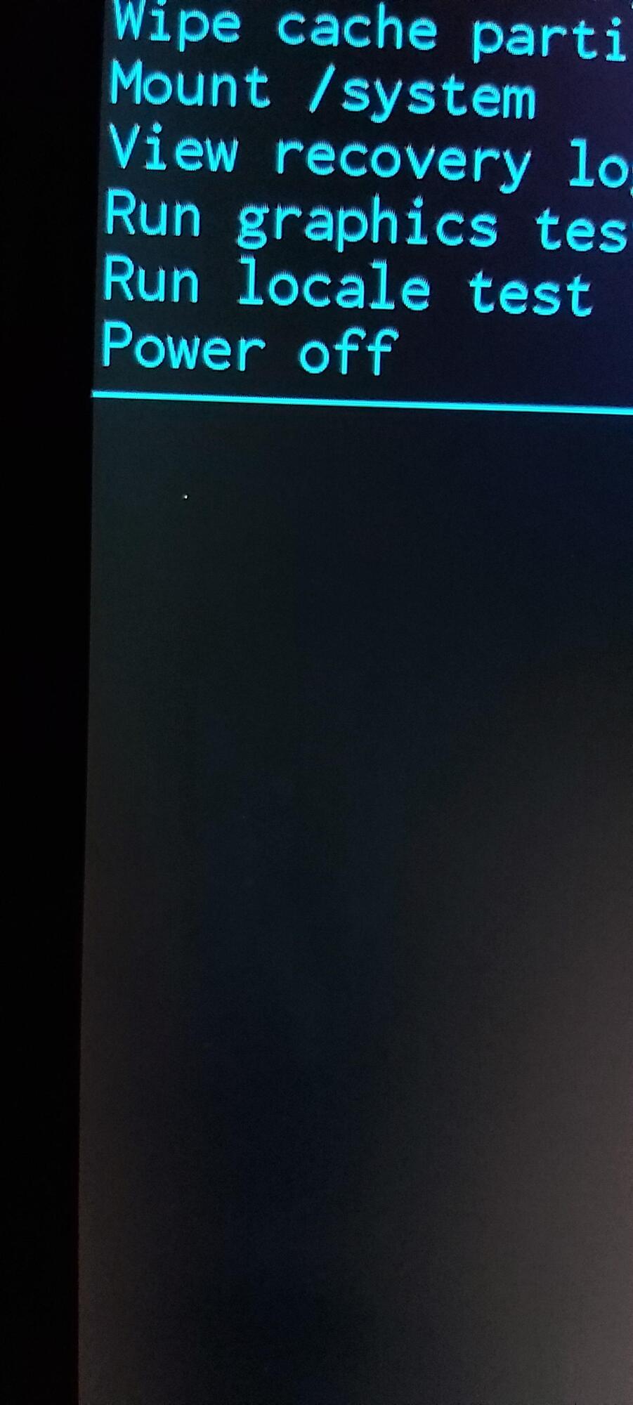

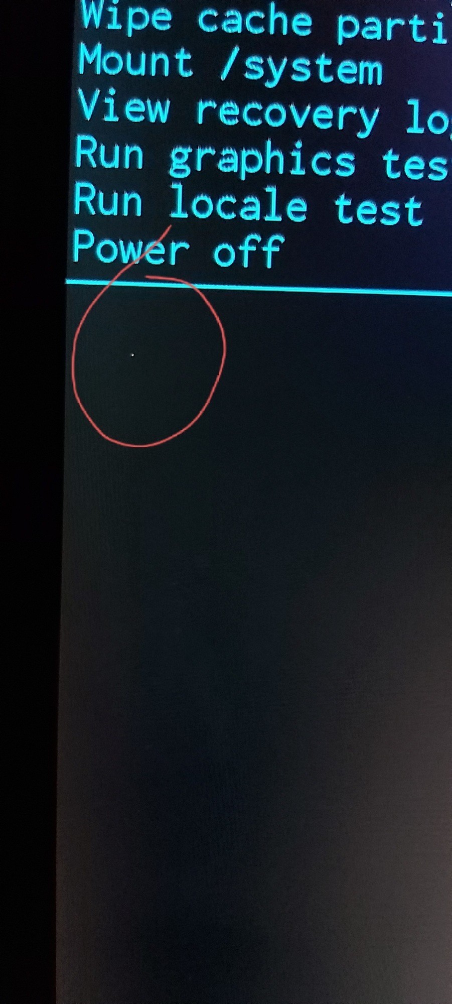

Nun zum eigentlichen "Problem" Mir ist zuhause erst aufgefallen dass es einen kleinen toten Punkt/Pixel gibt, der ständig weiß leuchtet bei schwarzem Hintergrund. Man sieht ihn zum Beispiel in dem schwarzen 16:9 Balken bei Filmen.

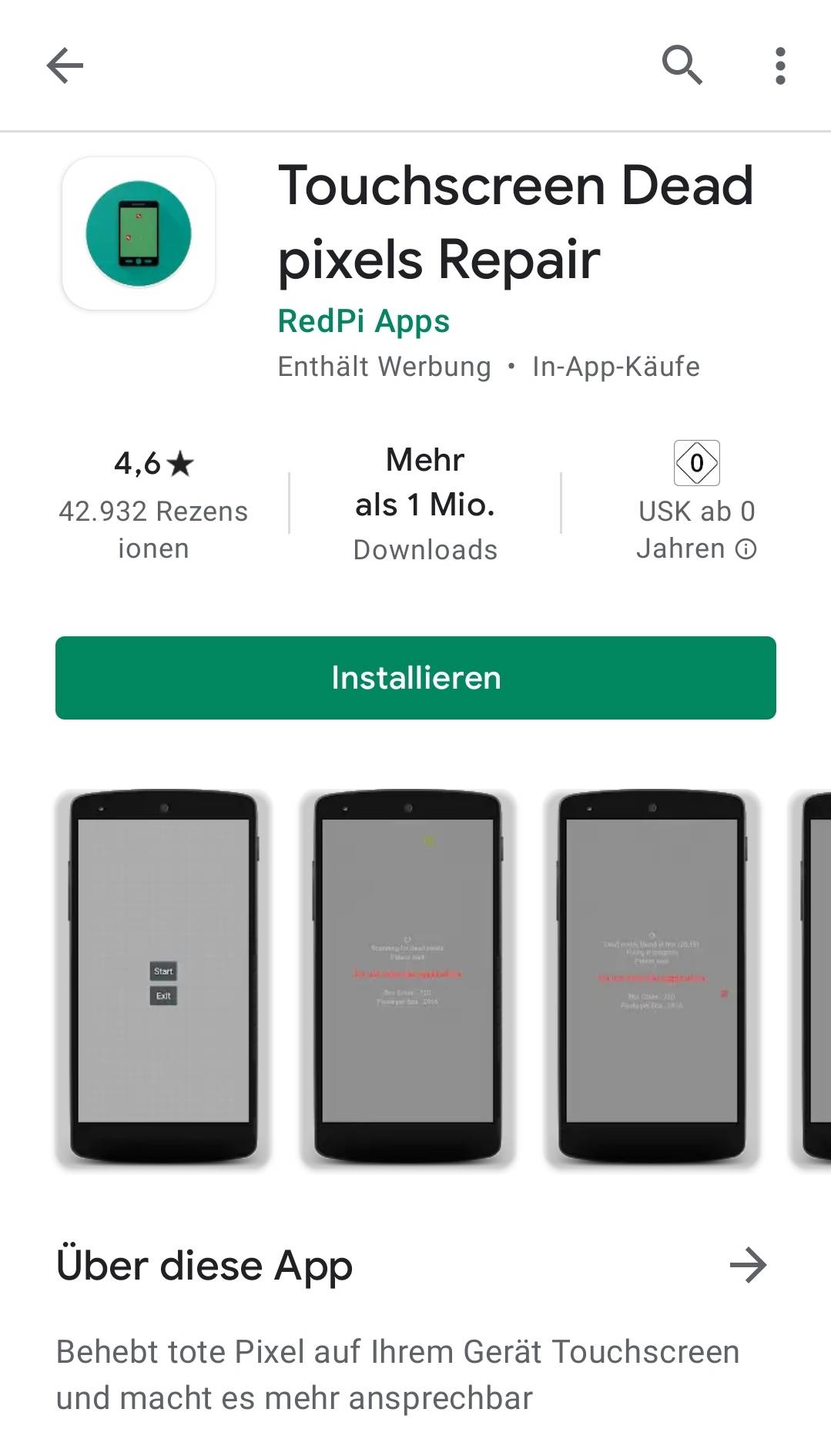

    Geh mal in den Google Play Store und teste diese App. Oftmals erfolgreich....
    Also laut dieser Beschreibung wird das wohl nix mit den Tools:
    Was sind überhaupt defekte Pixel?
    Zunächst einmal sollte klar sein, was überhaupt genau mit Pixelfehlern gemeint ist. Im Grunde zeigt es sich ganz offensichtlich: Irgendwo auf dem LCD-Bildschirm leuchtet ein Pixel falsch beziehungsweise gar nicht. Aber man kann und muss hier drei Fehlerarten unterscheiden: Es gibt tote Pixel (dead) und hängende Pixel (stuck). Bei den toten Pixel gibt es wiederum zwei Arten: Typ 1 sind Pixel, die immer in der up-Position verbleiben, sprich weiß leuchten. Pixel nach Typ 2 verharren in der down-Position, bleiben also schwarz. Diese Fehler fallen nicht allzu sehr auf, da die Umgebungsbeleuchtung den Effekt etwas abdämpft. Allerdings sind diese Pixel wortwörtlich tot, hier kann in der Regel nichts repariert werden. Ohne ins Detail zu gehen: Die Ursache liegt meist bei Problemen mit den Transistoren und dem Flüssigkristall, die eben alles oder gar kein Licht durchlassen.
    Jupp hab ich gemacht. Habe die App 30 Minuten laufen lassen.. nix.. auch das Massieren hat nichts gebracht. Werde mich mal an den Support wenden. Wenn die sagen ist nix mit Garantie muss ich halt mit leben. Danke trotzdem!
